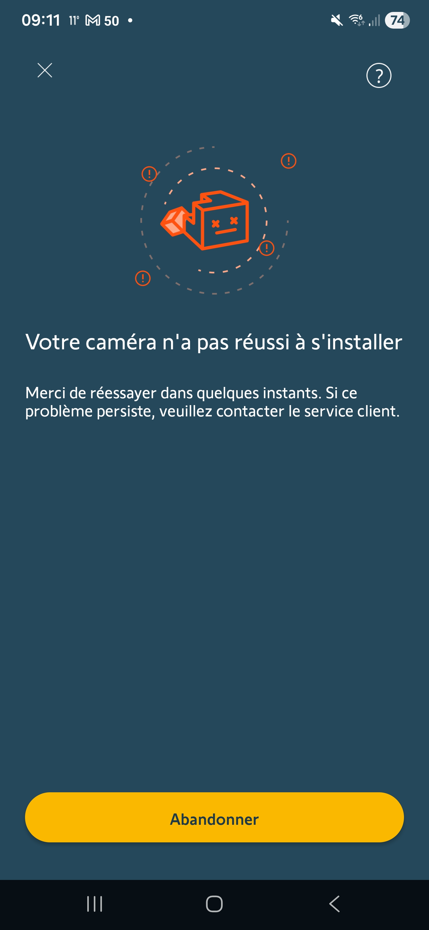

Ma caméra indoor c'est déconnectée il y a quelques jours et impossible de la reconnecter. Après de multiples réinitialisation, je jette l'éponge ! Celle-ci fonctionnait correctement avant. Le réseau WIFI fonctionne parfaitement (réseau Mesh TP-link Deco 6) la caméra est détectée mais ne s'installe pas sur le réseau, elle ne lit pas non plus le qrcode. Vous trouverez ci-joint une photo de l'erreur.
Merci d'avance pour votre aide, cordialement.

    Bonjour Virginie,
    Munissez-vous du picot de réinitialisation fourni avec le guide utilisateur, puis insérez-le pendant une dizaine de secondes dans le trou situé à l’arrière de la caméra, sous le câble d’alimentation. La caméra émettra alors un signal sonore, la LED clignotera et l’appareil redémarrera.
    Vous pourrez ensuite relancer la procédure d’installation de la caméra.

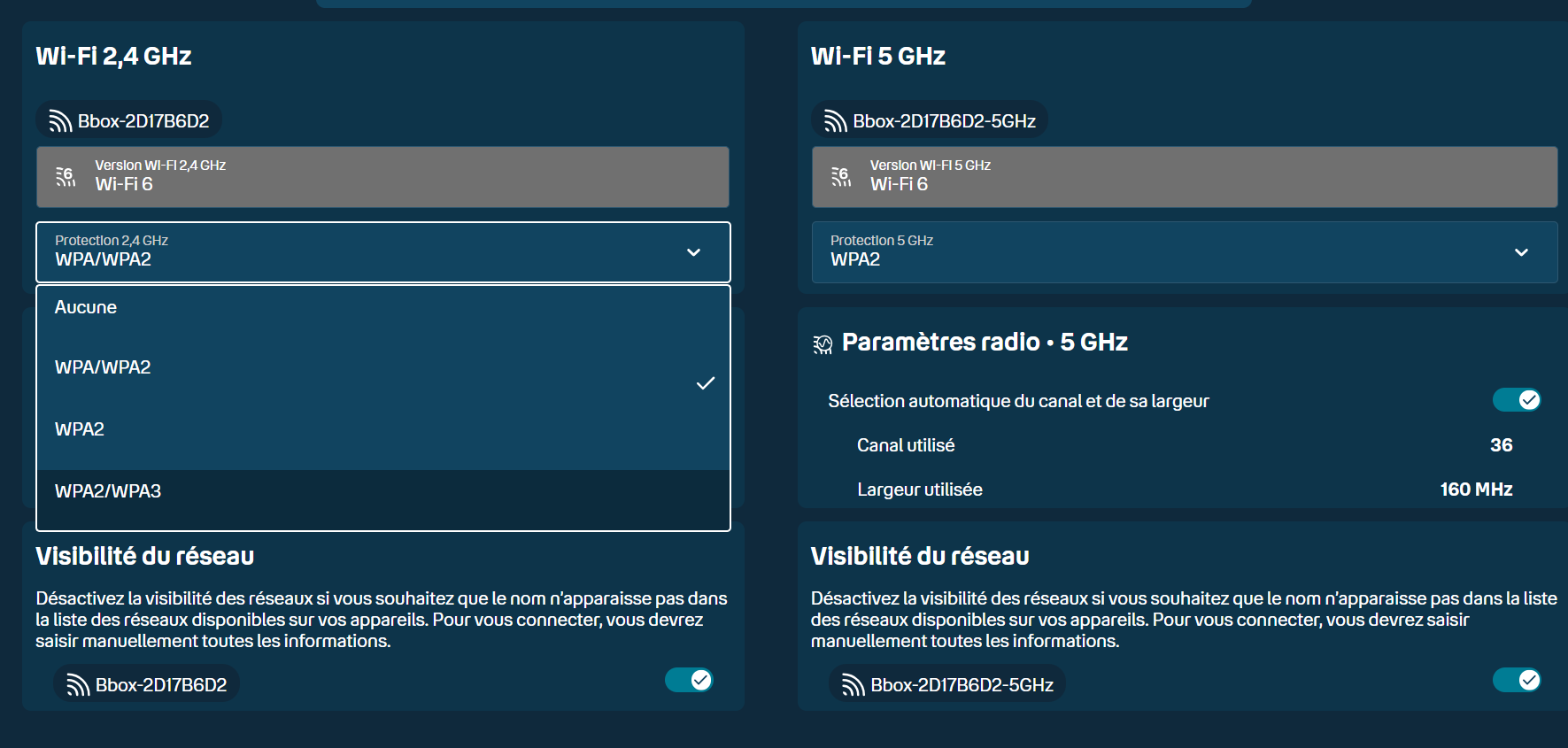

    Bonjour Damien,
    SI cela fonctionne en partage de connexion, c'est que le défaut ne vient pas de la caméra mais de votre réseau wifi, il faudrait vérifier les paramètres réseau.
    Prérequis réseau

    Bonjour. Morgan F
    Je suis chez Bouygues avec une BBox 6 et l'interface pour les réglages ne sont pas du tout ce que vous me présentez..
    L'acces a ces reglages n'est plus accessible.
    Je suis un peu perdu.
    Salutations.
    Damien H
    Morgan F.
    Morgan F.
    Morgan F.
    Bonjour Damien,
    Le principe de réglage est le même, si l'interface a changé et que vous n'arrivez pas à faire ces réglages, il faudra vous rapprocher de votre opérateur.
