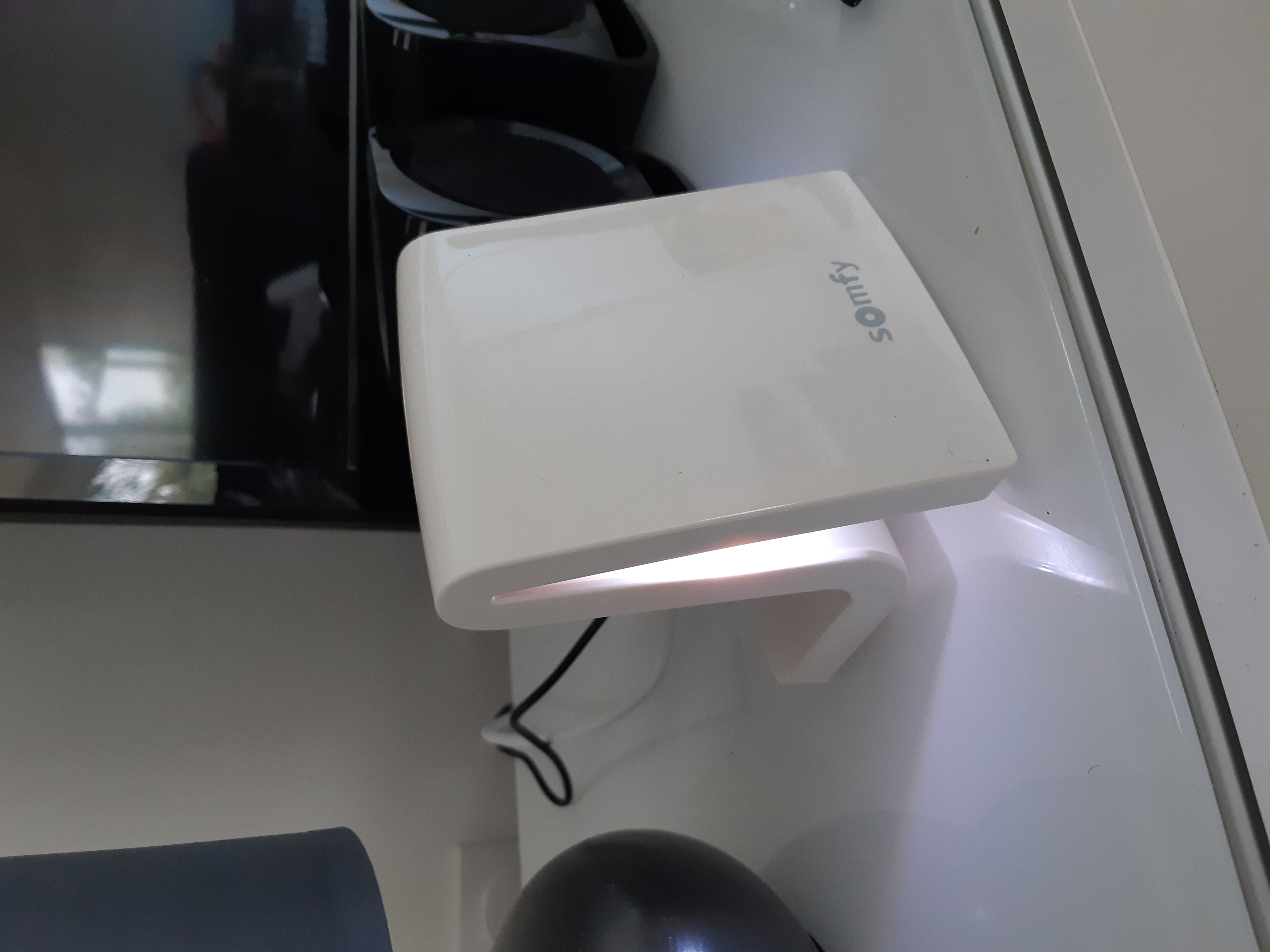

j'ai installé ce jour ma nouvelle box tahoma en remplacement de l'ancienne.
Elle fonctionne PARFAITEMENT bien mais ... elle clignote rouge depuis le début.
Aucun message d'erreur.... tout fonctionne nickel.
Quelqu'un connait t-il la raison ?
Merci d'avance pour vos réponses

    C'est une V2.
    Pour récapituler (si d'autre on le même cas) :
    Je suis passé d'une V1 (carrée blanche) à une V2 (en photo), en prenant l'offre de reprise:
    1er jour : tout fonctionne parfaitement, mais elle clignote rouge.
    2ème jour : tout fonctionne toujours, mais elle clignote vert
    3ème jour après installation de la v2 : elle passe en blanc continue et tout fonctionne.
