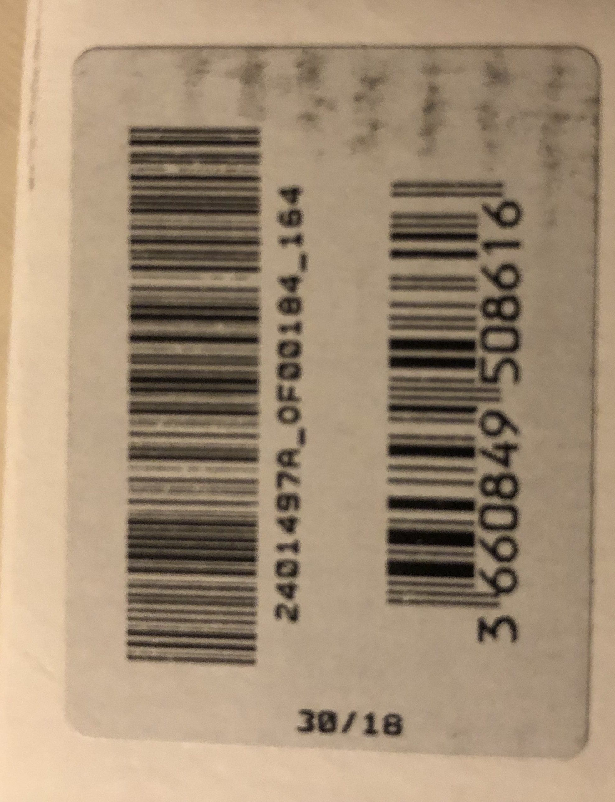

Je fais plusieurs reset, la même chose impossible... et maintenant l'appli me dit qu'il y a une "erreur inconnue" lors de l'association (cf image jointe). Je cherche sur le forum et je trouve un post de l'un de vos clients ayant acheté d'occasion un Home Alarm. Son link est toujours associé à son ancien propriétaire et qu'il est impossible de réassocier. Et la je me dis, "bingo" j'ai du crée le premier compte ne faisant une erreur de frappe dans le mail (que je ne l'ai pas vu), du cela explique pourquoi j'ai pu recrée un compte et que je suis donc dans le même cas. Très bien pour la sécurité, par contre cela ne m'arrange pas dans mon cas certes bien débile !
Est-ce qu'un Yellow peut effacer l'association de mon mauvais compte pour que je puisse tout refaire ? Pour être sur qu'il s'agit bien de la même personne, j'ai dans "mes comptes" le même portable, la même adresse, et un mail avec une faute de frappe dans le premier.
Ou alors le link est défectueux et du coup faut-il le changer ? Si oui comment vu que j'ai placé tous les capteurs ?
Dans le pire des cas, si je dois remplacer le link, je n'aurais pas le même problème avec mes 5 capteurs intellitag, mes 4 badges et le volumétrique ?
J'ai joint au post 2 photos, l'erreur de l'appli et le seul code barre que j'ai trouvé sur le carton

    Bonjour Fabrice,
    Afin d'identifier la source du problème que vous rencontrez, je vais avoir besoin de l'adresse MAC de votre Link présente sous l'adaptateur secteur de ce dernier (voir image ci-dessous) ;
