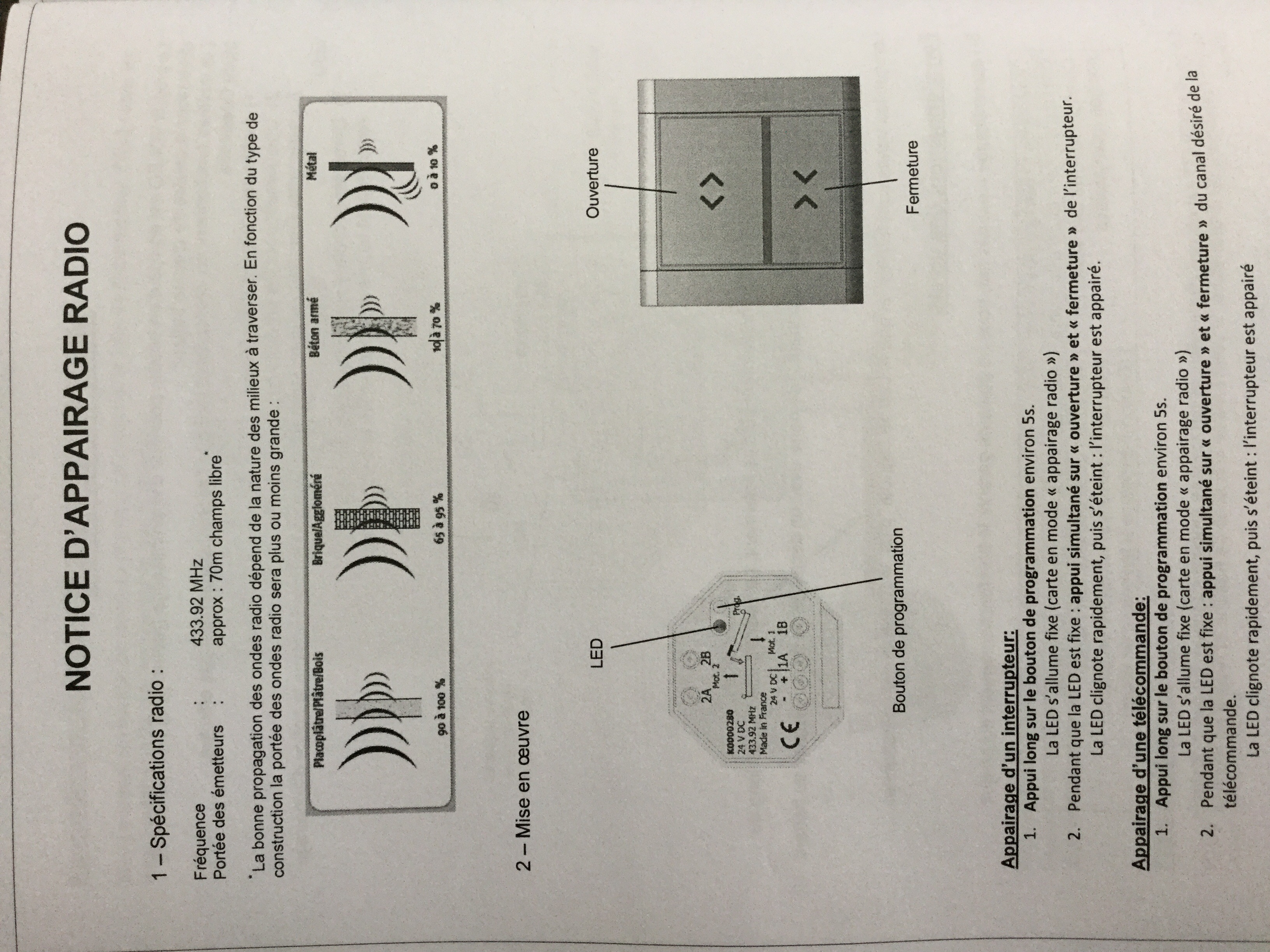

Bonjour j’ai des volets battants motorisés par des gonds électriques came voleo. Les gonds sont commander par un module radio qui marche en 433.92 MHz. Il y aurai t’il une solution pour domotiser les volets en rts.

    Malheureusement, non !
    Sur du filaires on peut, ou encore sur du radio à récepteur déporté. Ce qui n'est pas le cas de votre système.
