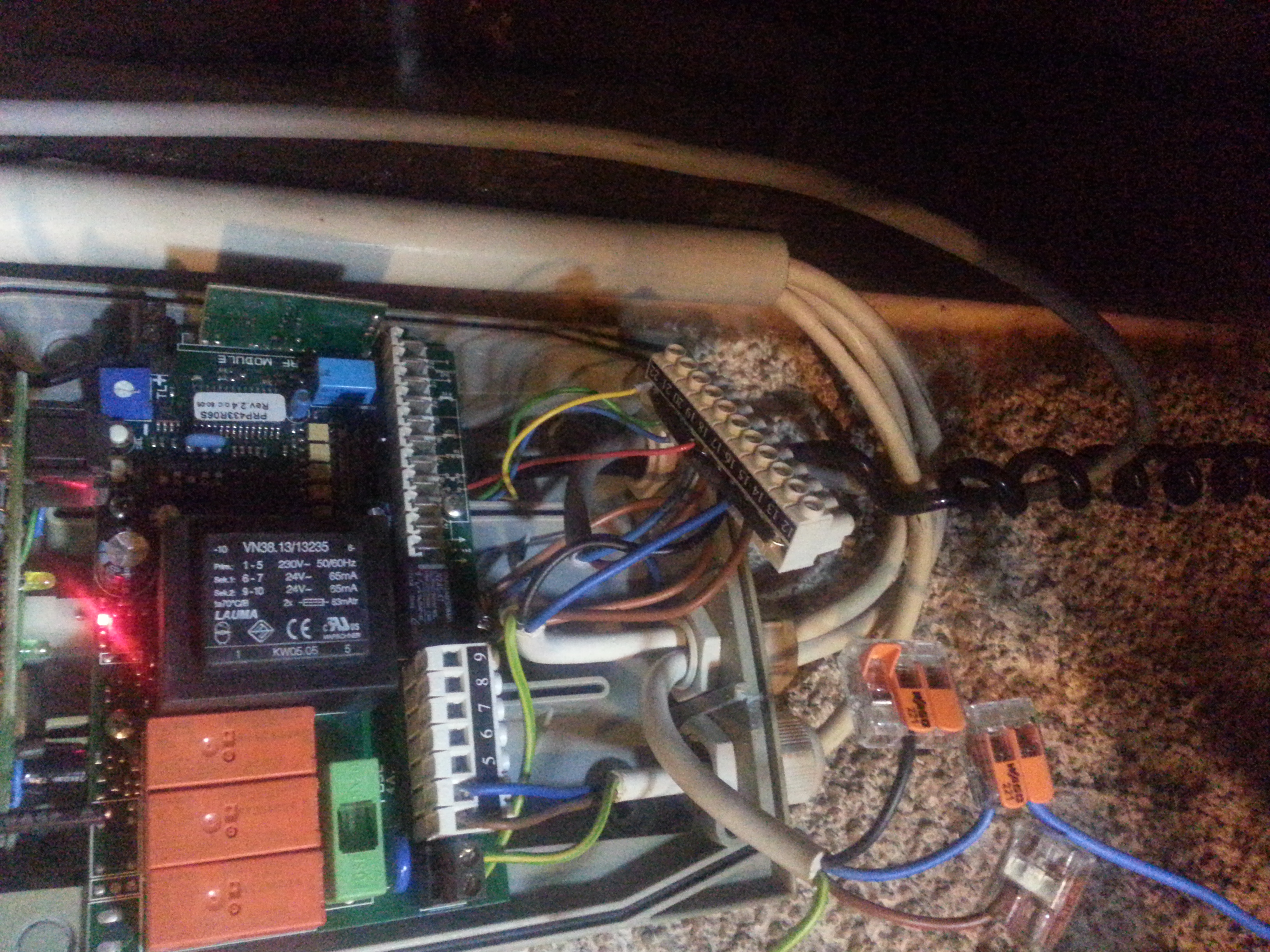

comment brancher la lame palpeuse?
fils déconnectés cherche schéma de branchement de la lame palpeuse, faute de franchement le rideau ne réponds plus à la telecommande. boitier somfy de 2006 plus vendu

    Afin de vous apporter une aide concrète, tout en masquant votre nom, pouvez-vous nous poser ici un scan de la facture afin qu'on voit la réf de la carte?
    Non (0)
    Oui (0)
    Est-ce un Freeroll ? Si oui voici la notice;
    https://www.somfy.fr/file.cfm/Freeroll.pdf?contentID=306839
    Sinon faites-nous une photo du boitier.
    Si la barre palpeuse parasite le volet, vous pouvez la sortir de la mémoire du boitier.

    comment déterminer que le boitier est un freeroll?
    mon problème est de reconnecté la lame lalpeuse afin de faire refonctionner la commande intérieur sur boitier et la télécommande. avec mes remerciements.
    faites-nous une photo du boitier complet et fermé.

    il m'a été répondu lors d'une question il y a quelques temps que le boitier n'était plus commercialisé depuis 2006 alors que mon installation date de 03/2006

    Bonjour, avec mes regrets les plus grands, l'installateur confirme que c'est bien un boitier somfy, j'ai la facture de cette entreprise entre mes mains.
    Bonjour Christian,
    Je comprends que vous ayez des regrets, car le boîtier récepteur que vous avez mis en photographie n'est pas un boîtier Somfy.
    Il s'agit d'un boîtier Récepteur pour une motorisation de porte de garage enroulable d'une marque concurrente à Somfy (PROFALUX). C'est peut-être le moteur tubulaire présent en haut de votre porte de garage qui est un Somfy, mais certainement pas ce boîtier. Pour information, tous nos produits et télécommandes sont estampillés "Somfy" et ce depuis nos tout premiers moteurs, fabriqués il y a plusieurs dizaines d'années.
    PS : Avec tout le respect que j'ai pour votre installateur, je suis technicien collaborateur de la société Somfy depuis plus de 6 ans.
