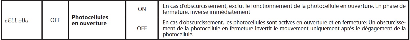

    Mais quand je regarde le manuel de ma motorisation il parle bien de cellule est-ce cela ?

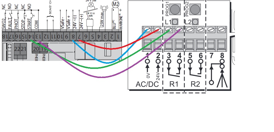

    Pouvez-vous me dire si le branchement que je pense faire est le bon ?
    En vous remerciant.

    Merci Richy C.

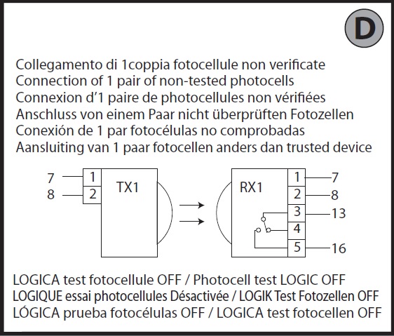

    Si je comprends bien pour les cellules
    Les 2 sont branché sur la carte en 24v sur les bornes 7 et 8 et la cellule RX sur les bornes de commande 13 / 16
    Peut-on brancher plusieurs options sur les mêmes bornes ? où ce n'est pas conseiller ?
    Bonsoir,
    Pour le récepteur je confirme, c'est ok, pour les cellules aussi.
    Ne branchez rien d'autres sur les borniers cellules.
