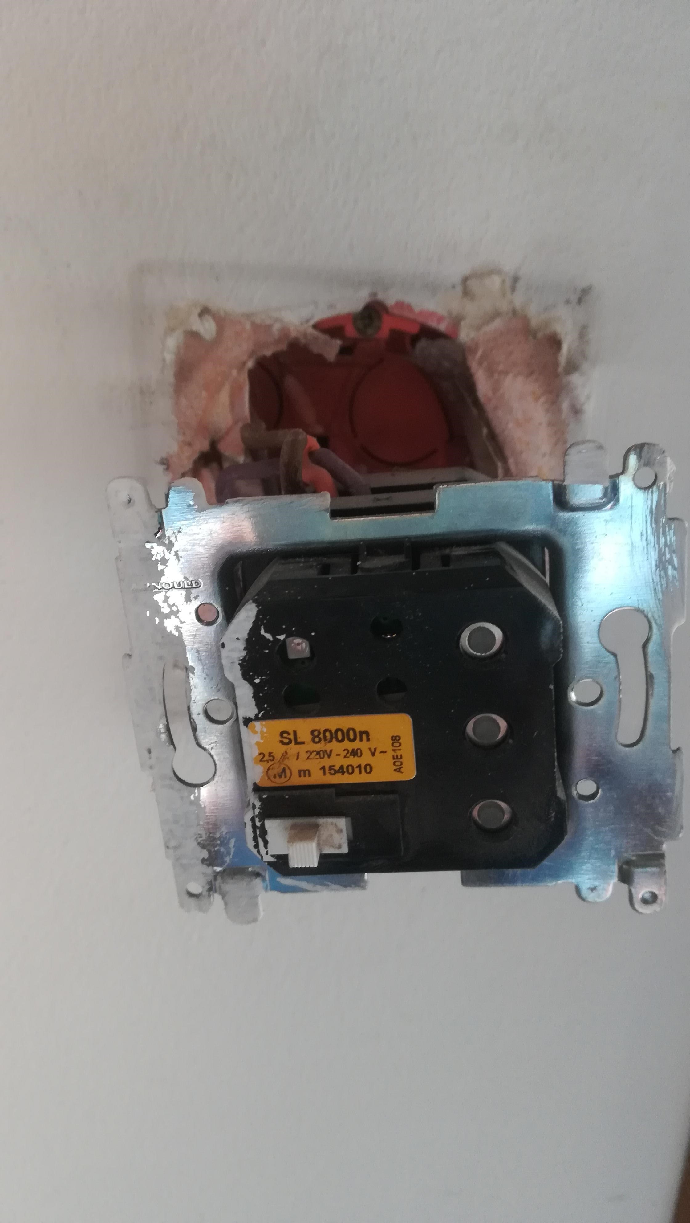

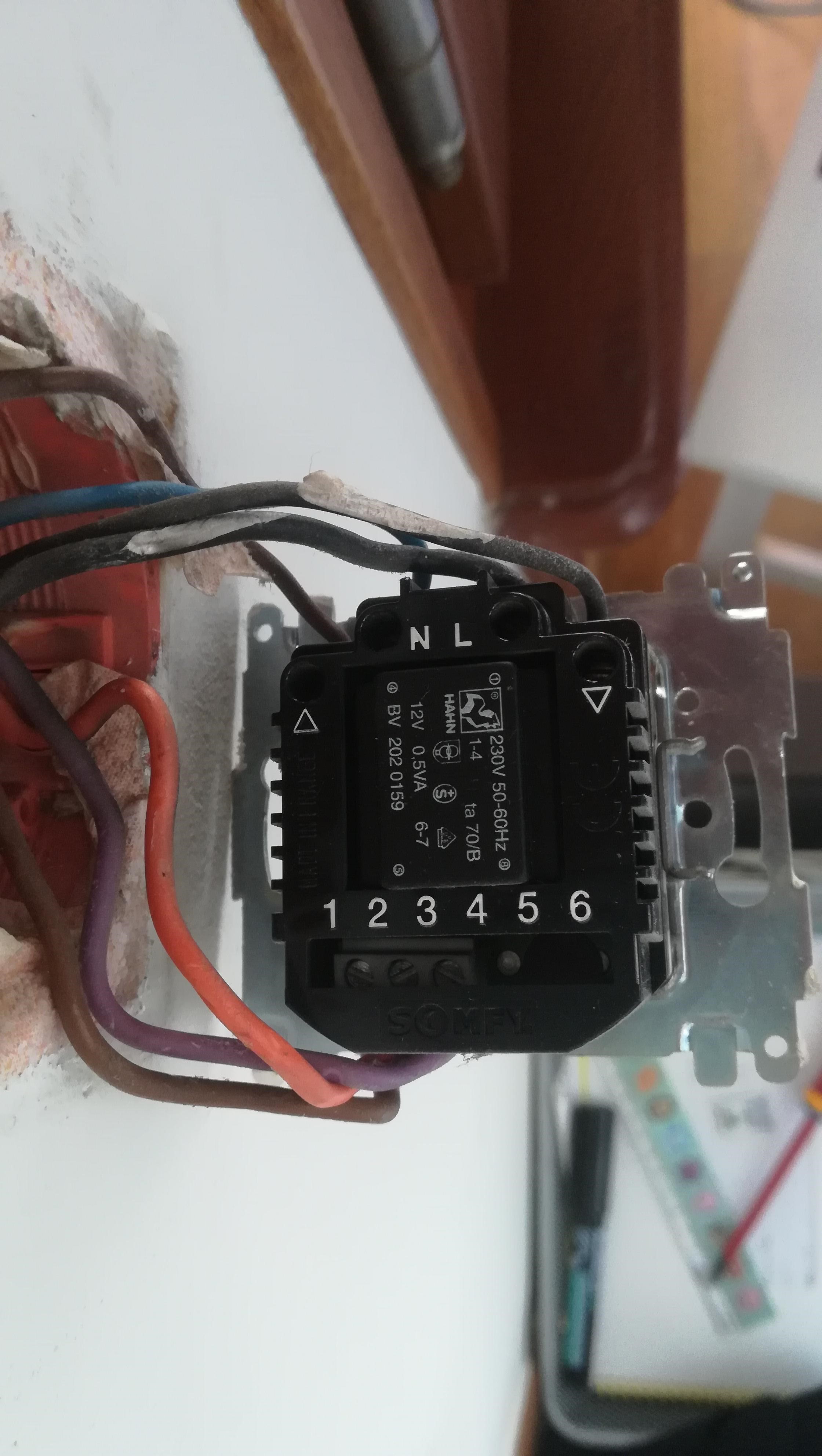

    bonjour julien,
    Ces réf ne nous parlent pas?
    S'agit-il de VR radio RTS ou de VR filaires?
    Au besoin faites-nous des photos des points de commande recto/verso et retiré du mur pour voir si des branchements électriques sont présents.

    Il s'agit de commandes filaires assez anciennes.
