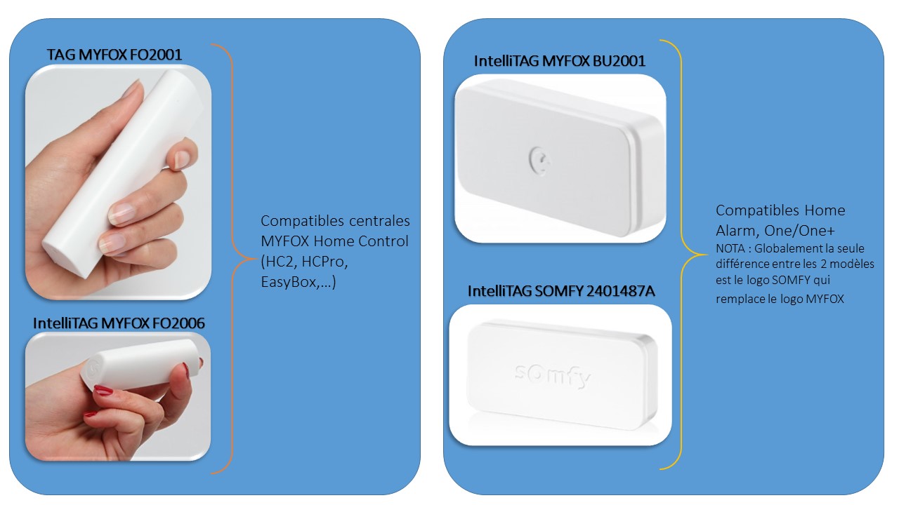

    C'est un TAG (1416 ? voir photo en PJ) standard MyFox de 2014,
    sans identification particulière sur le Tag lui-même ou sur la facture,
    la garantie est de 5 ans,
    ma centrale HC Pro est à 2 mètres environ
    et la fonction recalibrage n'est présente que sur les IntelliTAG.
    Qu'entendez-vous par réinitialiser un Tag ?
    Il s'agit donc bien d'un TAG FO2001 (cf. l'image jointe à mon précédent message).
    Pour le réinitialiser :
    1- retirer les 2 piles du TAG
    2- Secouez le pendant une vingtaine de secondes
    3- remettez les piles
    4- Essayez de le ré-associer à votre centrale
