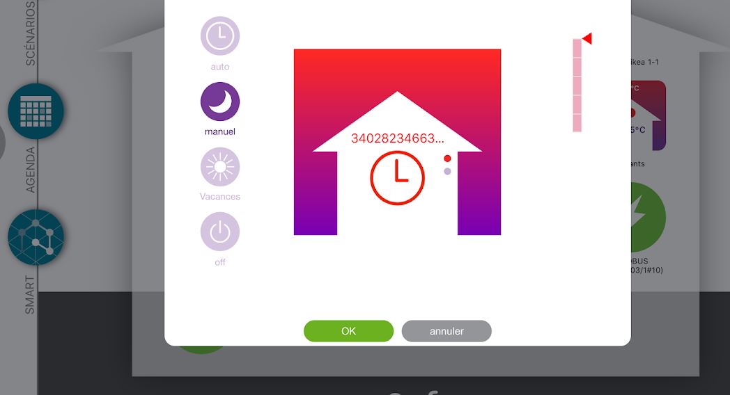

    En revanche, sur Ipad ce n'est pas complètement réglé. J'ai deux circuits, dans les réglages c'est bon (on voit toutes les valeurs) mais dans l'écran principal, seul le circuit 2 est correct, le circuit 1 affiche n'importe quoi.
    Merci pour votre aide.
