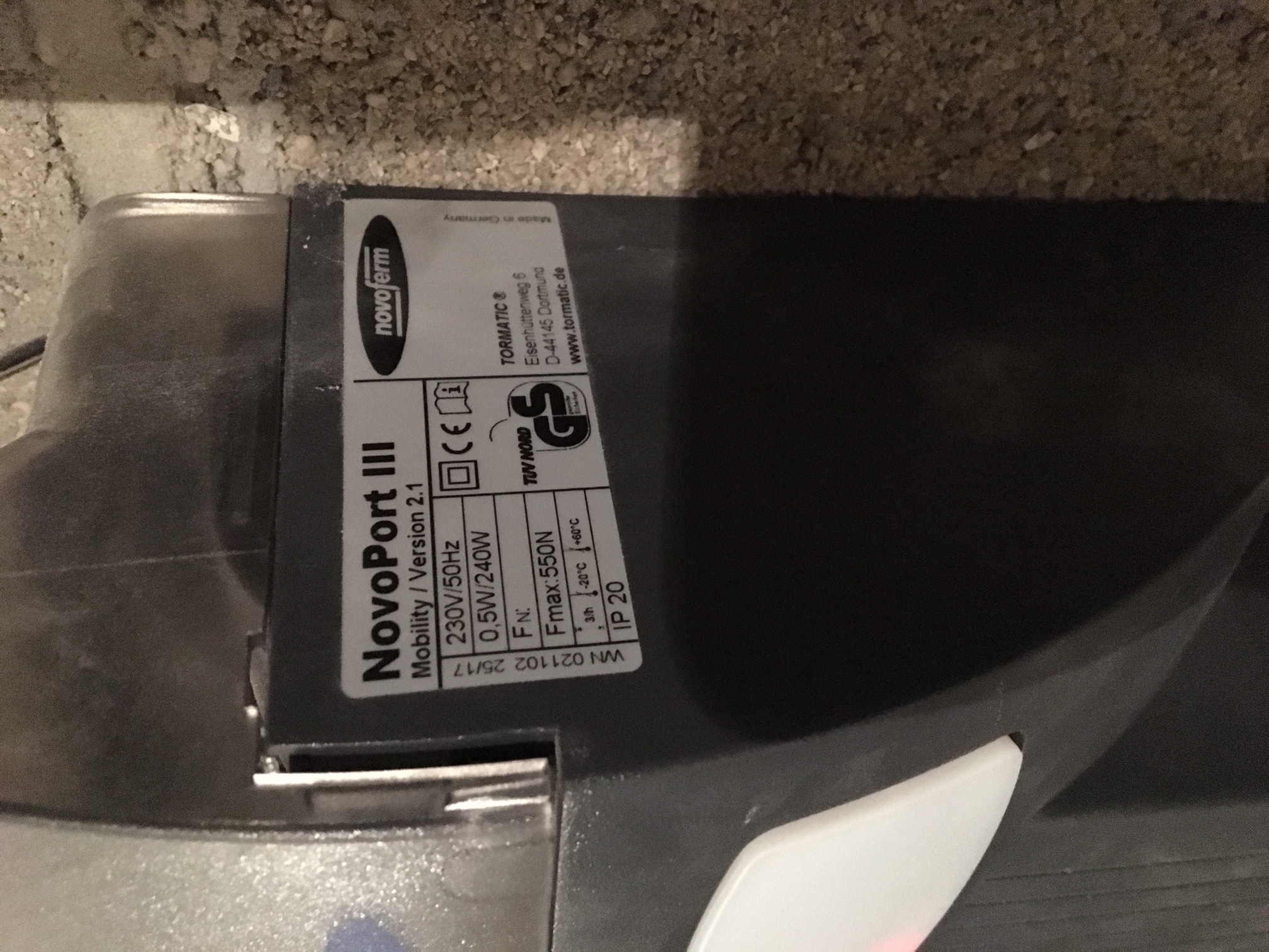

    Sur ma facture on me parle bien d'une porte de garage avec motorisation novoporte E.S...alors j'ai pris en photo (en PJ) la plaque constructeur sur le module de commande de la porte : Novoport 3 mais vous constaterez qu'il y est fait mention d'une marque "TORMATIC". Est-ce cela ? Tormatic semble être la maison mère de Novoferm

    C'est donc une motorisation Tormatic qui n'est pas directement compatible Tahoma. Il faut passer par un relais standard :
    https://boutique.somfy.fr/recepteur-portail-porte-de-gara...
    Il faut toutefois que la motorisation soit équipée d'un contact sec, ce qui en général est le cas des motorisations de garage.

    Bien sûr que si que le protocole RTS suffit à Tahoma.
    Or, votre motorisation ne l'est pas intrinsèquement !
    Sachez que le RTS est un protocole propriétaire auquel votre marque n'en bénéficie pas.
    On voit bien sur la plaque signalétique que le symbole "RTS" n'y figure pas.
    Donc, soit on pose un moteur Somfy RTS, soit une autre marque en ajoutant le récepteur standard donc Magaly vous a déjà donné le lien.
    Votre déception devrait plutôt naître de Novoferm que de Somfy.
