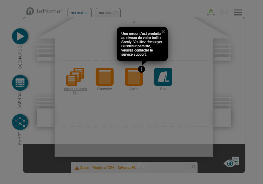

Depuis la Tahoma, en souhaitant descendre ou de monter des volets (Chambre et Salon), j'ai le message :
" Une erreur s’est produite au niveau de votre boitier Somfy. Veuillez réessayer. Si l’erreur persiste, veuillez contacter le service support. "
Tout fonctionne correctement depuis les commandes Smoove.

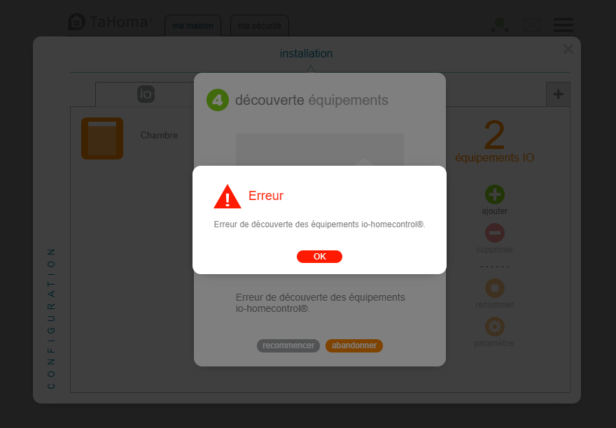

    Bonjour Magaly,

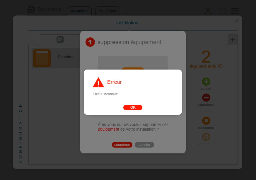

    Avec une nouvelle découverte des éléments IO à partir du Tahoma en choisissant l'option "sans télécommande", j'ai le message " Erreur de découverte des équipements io-homecontrol@ ".
    Pour information, comme les éléments ne sont pas opérationnels, j'ai testé une désinstallation et j'ai le message " Erreur inconnue ".
