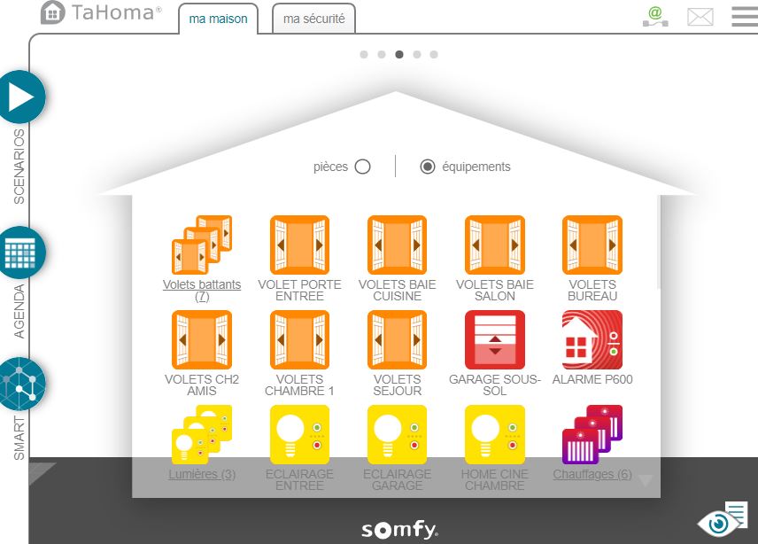

    La Tahoma est branchée via Ethernet, c'est OK, mais l'alarme Protexiom ORIGIN n'a pas de carte réseau utilisable. La prise réseau sert pour la programmation initiale, mais j'ai lu sur ce forum qu'elle n'avait pas de module réseau. Donc je ne sais pas comment la relier sur la Tahoma, je pense même qu'on ne peut pas.
    Après, la Tahomas peut aussi servir à ouvrir/fermer mes volets, j'y ajouterai quelques autres détecteurs, voire une caméra. Mon principal problème est de relier la centrale à cette Box
    Vous m'écoutez ou quoi ?
    Si je vous dis que la Protexiom peut être configurée dans tahoma, c'est qu'elle le peut !
    Arrêtez de douter de mes propos et affirmations !
    Voyez les captures.
    Du moment que vous pouvez appairer une télécommande à votre alarme, vous pouvez l'appairer à Tahoma, puisque Tahoma n'est rien d'autre qu'une télécommande sophistiquée.
    Vous pouvez ajouter tous les éléments en "autre RTS" pour se servir des DO / DM/ DAAf, Détecteur techniques, etc...pour une multitude de smart.
    Pas besoin que votre centrale soit reliée à un réseau téléphonique ou GSM pour être appairée dans Tahoma.
    Vous voyez que j'ai 36 éléments alarme intégrés dans Tahoma, vous voyez ma P600, vous voyez un exemple de smart.
    Qu'est-ce qu'il vous faut de plus?

    Votre dernière explication expliquant que Tahoma n'était qu'une grosse télécommande m'a permis de comprendre comment les deux communiquent : tout simplement par la radio. C'est qu'avant d'acheter une Tohoma, je préfère comprendre que ça va marcher, et faire l'achat en étant rassuré.

    Le principe est; P200 détecte>>>>elle envoie à Tahoma les motifs de la détection>>>>Tahoma les reçoit et les analyse, puis vous alerte suivant le smart que vous avez fabriqué;
    Pour ex; j'ai un détecteur de mouvement extérieur qui déclenche tout le tsoin-tsoin avant intrusion.
    Aussitôt, Tahoma est avisée par la P600, et, elle m'alerte par sms.
    Dans vos smart vous pourrez en fabriquer un qui consiste à baisser tous vos volets si capture pré intrusion ou intrusion. C'est illimité.
