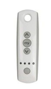

j'essaie de connecter mes volets roulant via l'appli sur IOS. j'ai un message d'erreur après avoir appuyer sur la touche prog des télécommandes.
telis 1 et telis 4 qui centralise la maison.
je ne connais pas le type de récepteur au niveau des volets. je me dis que peut-être il y a un pb de compatibilité.
comment puis-je vérifier cela?
merci de votre retour

    Quand vous parlez de Telis 1 ou Telis 4, si vous parlez des TC en pièce jointe, cela veut dire que votre installation est en RTS et donc non compatible avec CONNEXOON
