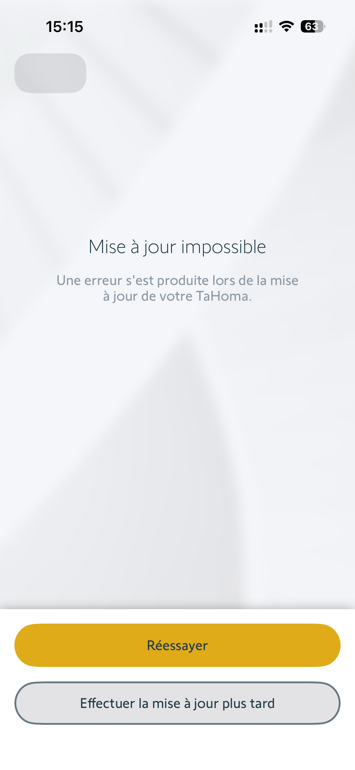

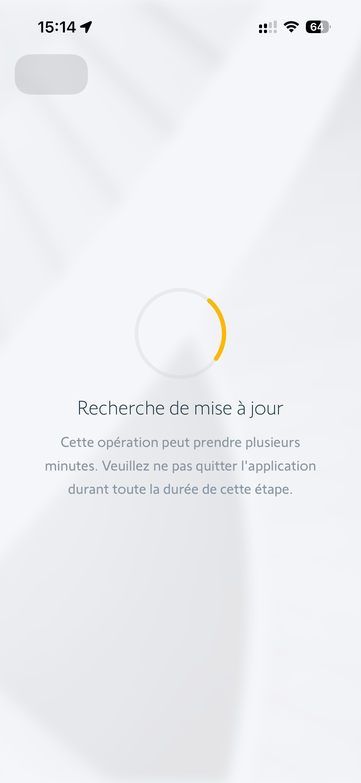

La configuration de celle-ci échoue à l'étape de mise à jour. J'ai donc contacté le support Somfy qui m'a envoyé un adaptateur RJ45, mais l'application Tahoma ne voit toujours pas la box et s'obstine à vouloir me faire reconfigurer la liaison en wifi bien que du trafic réseau soit détecté (clignotement jaune et vert au niveau de l'adaptateur).
J'ai donc déconnecté le cable RJ45 de l'adaptateur et retenté un paramétrage en wifi mais la configuration échoue toujours au moment de la mise à jour.
Je ne peux donc plus piloter mes volets roulants via l'application Tahoma, ni piloter mes stores.

J'ai tenté une réinitialisation via le bouton, mais sans succès.
(J'ai ajouté en pj les étapes successives)

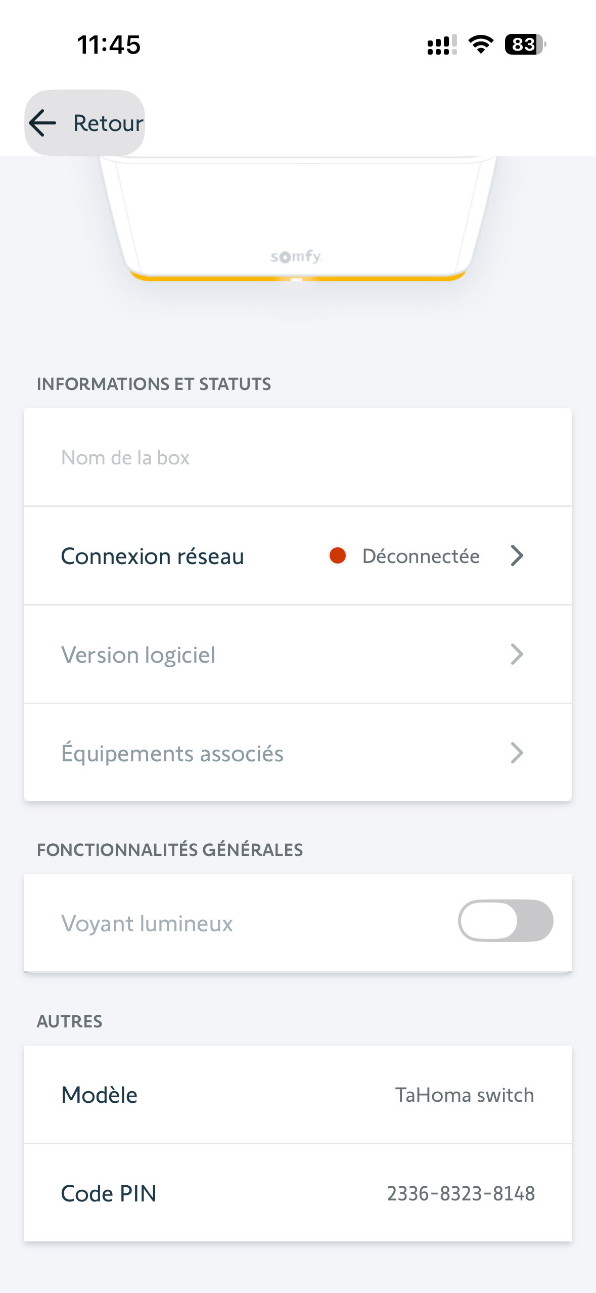

    Il apparait sur ma première capture d'écran mais ce n'est pas flagrant.
    Le code de la Tahoma est donc 2336-8323-8148

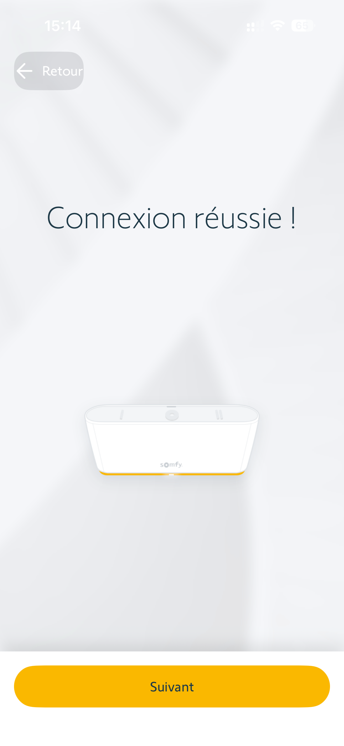

    Bonjour Vanessa, non malheureusement ça ne fonctionne pas en Ethernet. A force d'insister, j'ai malgré tout réussi à connecter la switch via un partage de connexion, mais dès que celui ci s'arrête, impossible de se reconnecter via le Wifi de la box. J'ai l'impression qu'il y a un pb de compatibilité avec la Livebox. En consultant les paramètres wifi de la box, j'ai constaté que la bande des 6Ghz était activée et que malheureusement il n'y a pas moyen de la désactiver. Pensez-vous que ça puisse venir de là ?

    Le support Orange m'a fourni une solution (connexion au wifi invité sur lequel on peut ne sélectionner que la bande des 2,4 Ghz, donc c'était bien la bande des 6Ghz qui perturbait la connexion). Maintenant ma box Tahoma est correctement connectée et tout semble réglé de ce côté là (Youpi)
