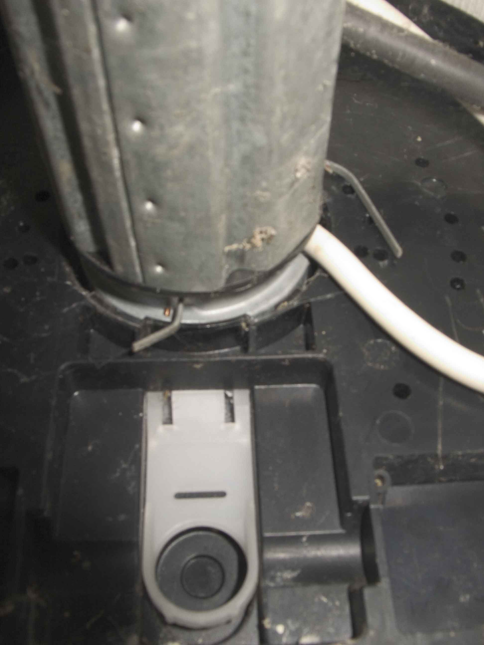

    Bonsoir, ci joint des photos du tube.
    Il y a deux languettes, est ce les commandes des butées (Je n'ai pas vu de bouton)?
    Ce sont bien des moteurs filaires avec récepteur additionnel.
    Faites-nous une photo de la tête moteur de profil, là, je ne vois rien.
    Etes-vous formel que ce sont des moteurs Somfy ?

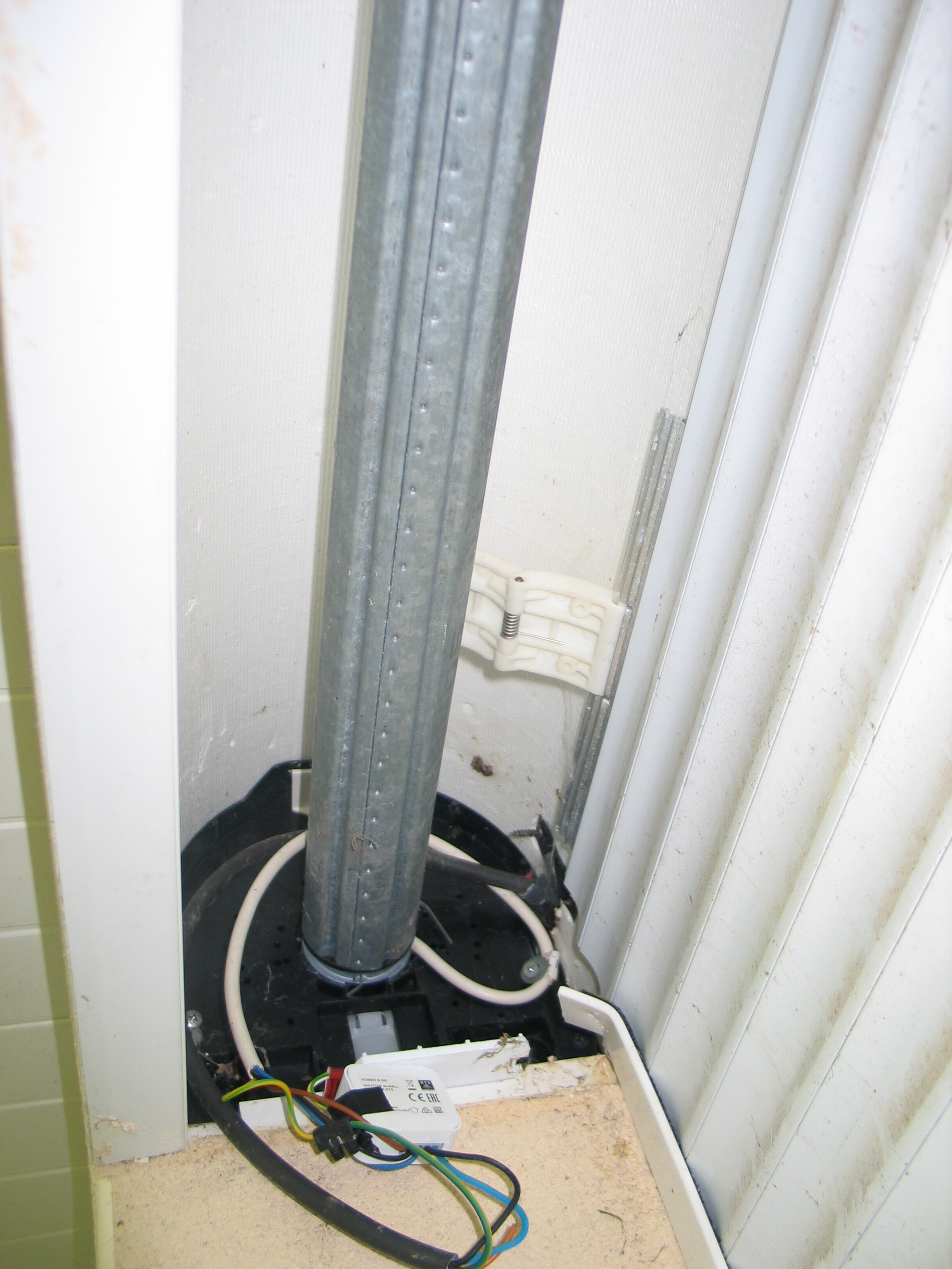

    Ci joint une photo d'ensemble.
    Je ne peux pas photographier plus près, il n'y à rien sur la tête moteur de plus que sur les photos de près.
    Sur un autre volet, les deux petites languettes étaient droites, j'ai redressé un peu et "bougé" celles tordues sur le moteur, le volet remonte un peu plus. Ces languettes sont elles des arrêts de position?
    Merci de votre aide
    Bonjour Joël,
    D'après ce que vous nous indiquez c'est un blocage mécanique qui empêche d’arrêter votre moteur, pourriez-vous m'indiquer de quelles languettes parlez-vous ou me transmettre une photographie de ces dernières ?

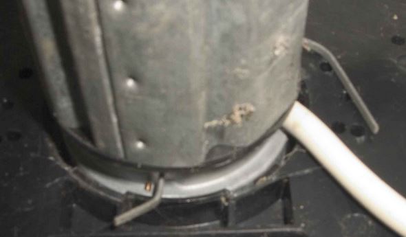

    Bonsoir,
    Ci-joint une partie de la photo ou l'on voit les deux petites languettes d'acier légèrement tordues.
    Je ne sais pas si ces languettes ont une "responsabilité" dans le blocage du volet.
    Je ne sais pas à quoi elles servent, il n'y a rien d'autre sur le bout du moteur, ni vis, ni butée de réglage comme on peut en voir sur ce site.

    Bonjour Joël,
    Malheureusement, ces languettes ne sont pas un produit fabriqué par Somfy. La seule solution que je pourrais vous proposer sera de démonter votre moteur pour connaître son modèle exacte afin que je vous guide dans sa procédure de programmation.
