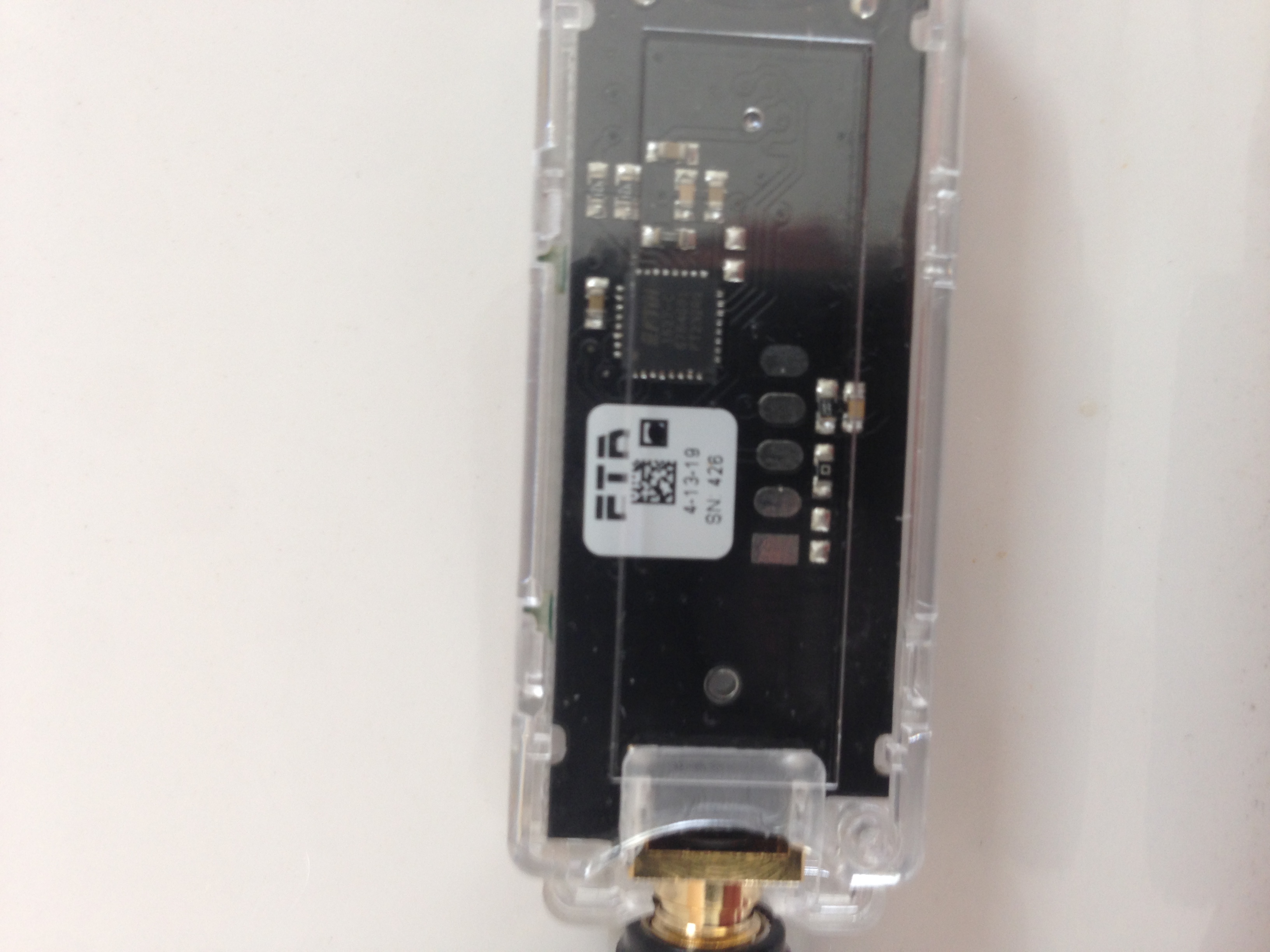

    Bonjour Christophe,
    Votre Tahoma nous indique qu'aucune clé Enocean n'est raccordée, pouvez-vus me transmettre une photographie recto-verso de cette clé ?

    Bonjour THOMAS
    Suite à votre demande vous trouverez en P.J. les photos du recto et verso de notre clé usb Enocean.

    Bonjour Christophe,
    Je vous confirme que cette clé est bien compatible avec votre TaHoma, si ce dernier ne la reconnaît pas c'est qu'elle semble défectueuse, il faudra donc vous rapprocher de votre revendeur pour qu'il assure le SAV de votre clé USB.
