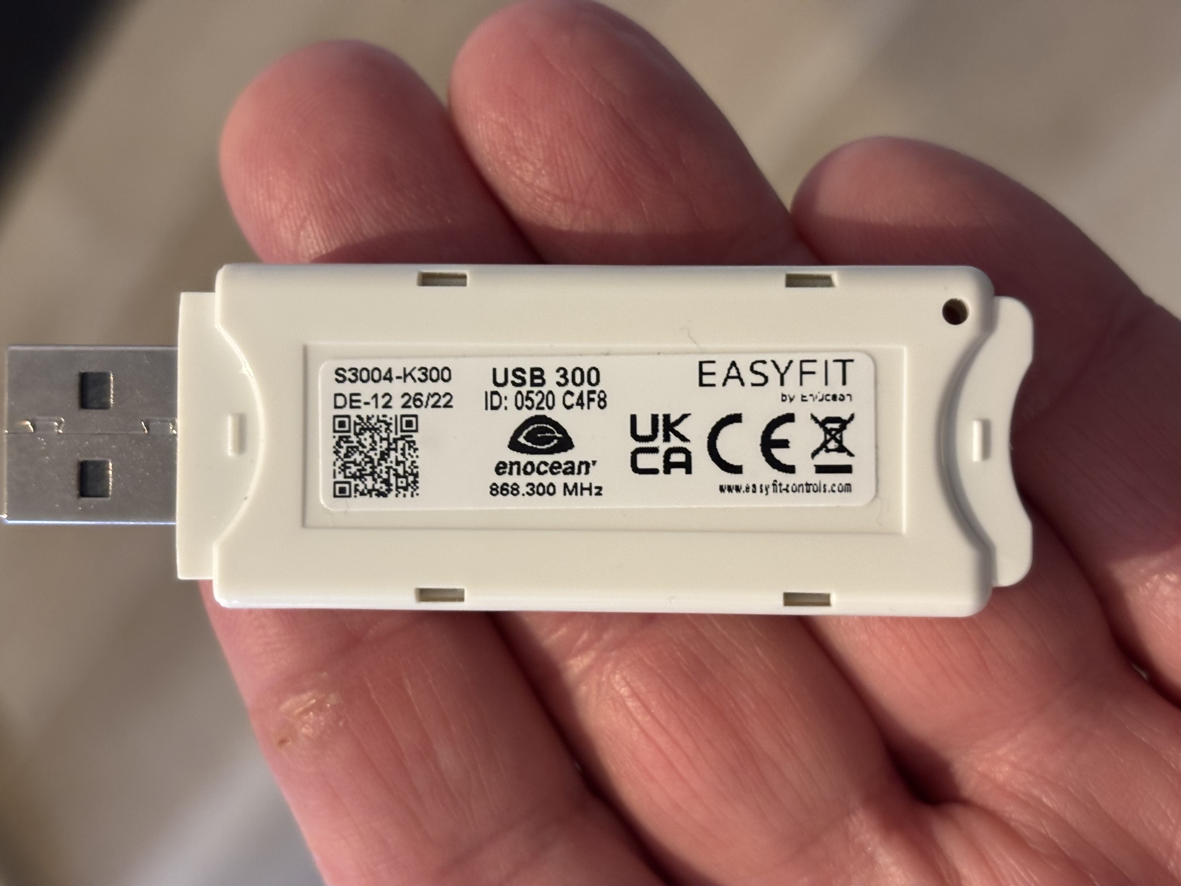

Tohama Switch ne reconnait pas clé EnOcean USB310
Je viens de faire l'acquisition d'une Tahoma Switch, d'un adaptateur USB et d'une clé EnOcean 310.
Si la Tahoma fonctionne bien, impossible de voir comment rajouter des équipements EnOcean, la clé ne semble pas reconnue, en tout cas le protocole n'apparait nul part.
Je précise que la clé est OK, je l'ai testée sur une autre installation et elle est parfaitement fonctionnelle.
Quelqu'un aurait une solution miracle ?

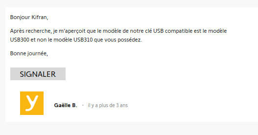

    Bonsoir Guillaume
    La réponse de Somfy est dans ce post dont j'ai extrait la réponse
    https://forum.somfy.fr/questions/2787350-cle-usb-enocean-compatible
    Guillaume
    Guillaume
    Guillaume
    En effet, j'ai lu cette réponse... mais mal !
    J'avais dans mon désirs de tout faire fonctionné lu "seule la 310 est compatible"... alors que c'est l'inverse.
    Merci de m'avoir fait insister pour relire plusieurs fois et comprendre mon erreur :-)

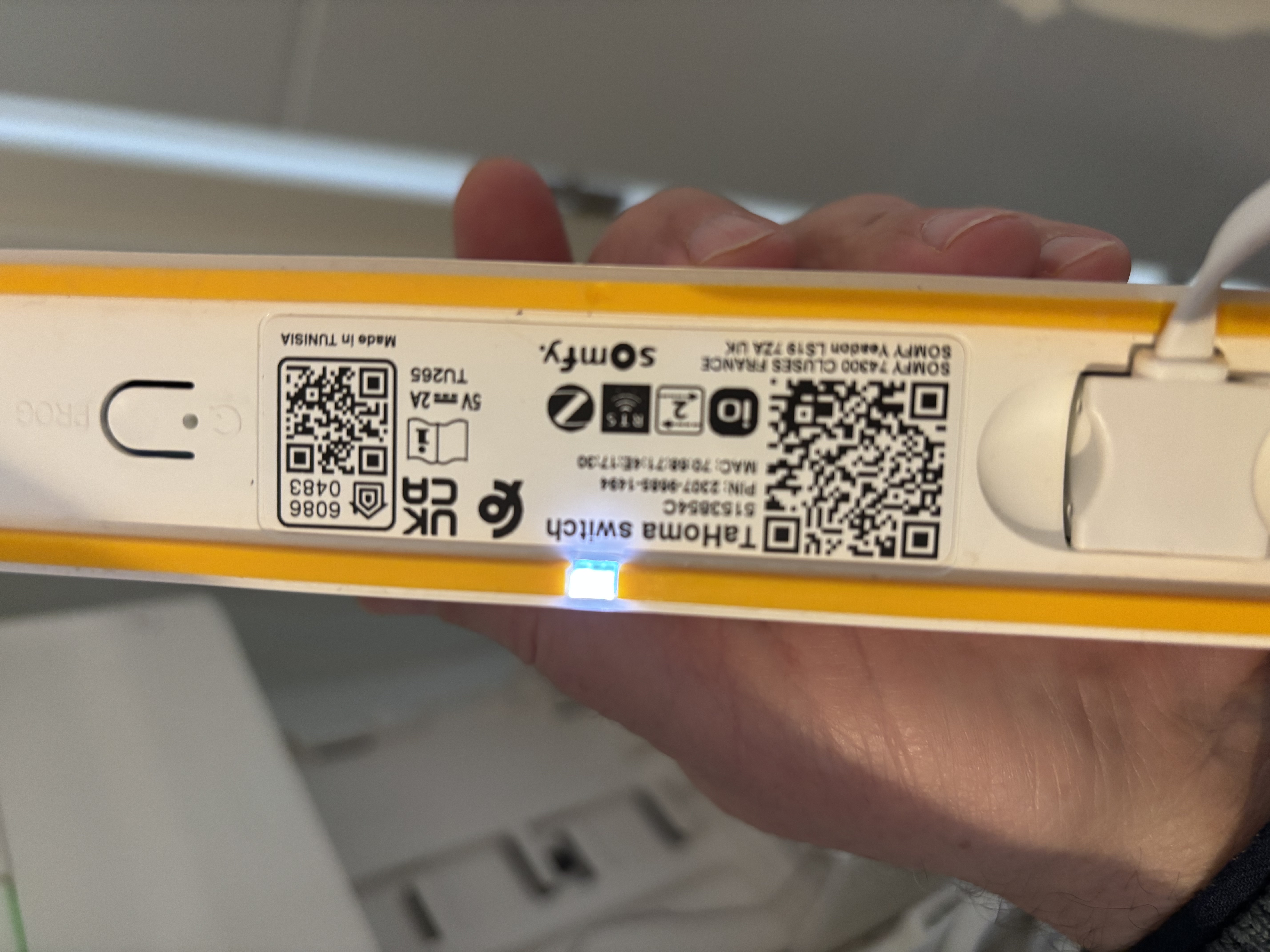

    Bonjour Vincent,
    Quel est le PIN de votre box?
    Vincent M.
    Vincent M.
    Vincent M.
    65 / 100

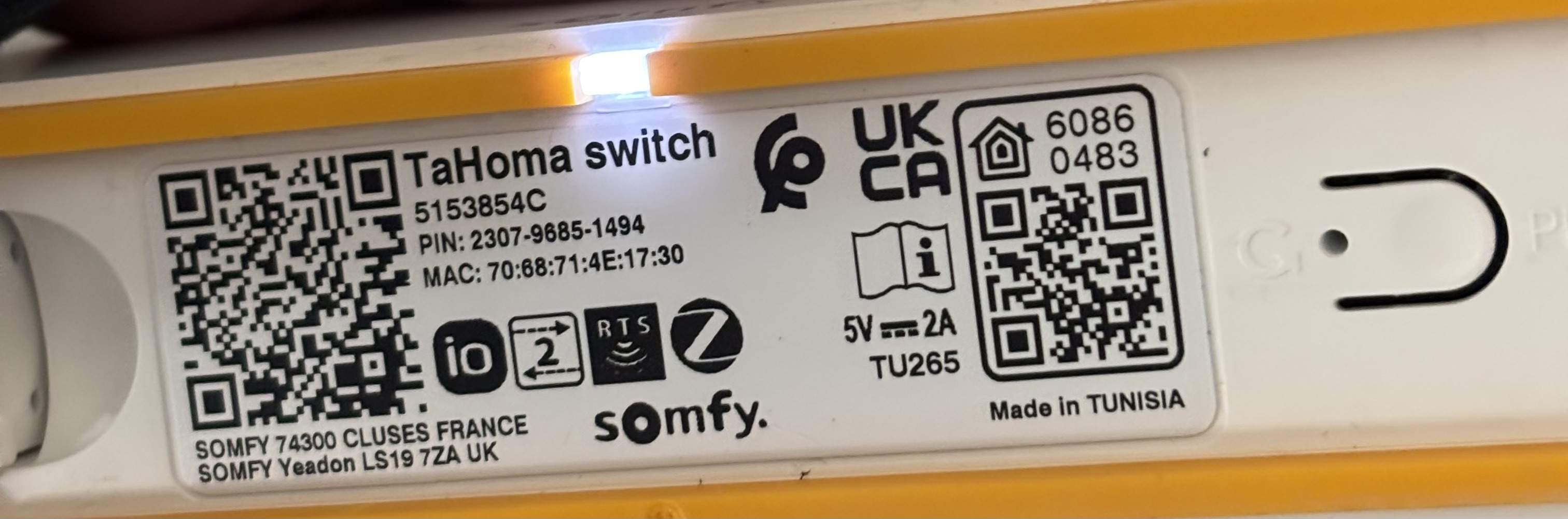

    Bonjour, voilà les références de ma switch Tahoma et de la clé USB, merci !
    Vanessa F.
    Vanessa F.
    Vanessa F.
    Bonjour Vincent,
    Pouvez-vous taper le PIN car je ne le vois pas sur l'étiquette?
    Vincent M.
    Vincent M.
    Vincent M.
    65 / 100
    Désolé, c'est le N° :
    2307-9685-1494

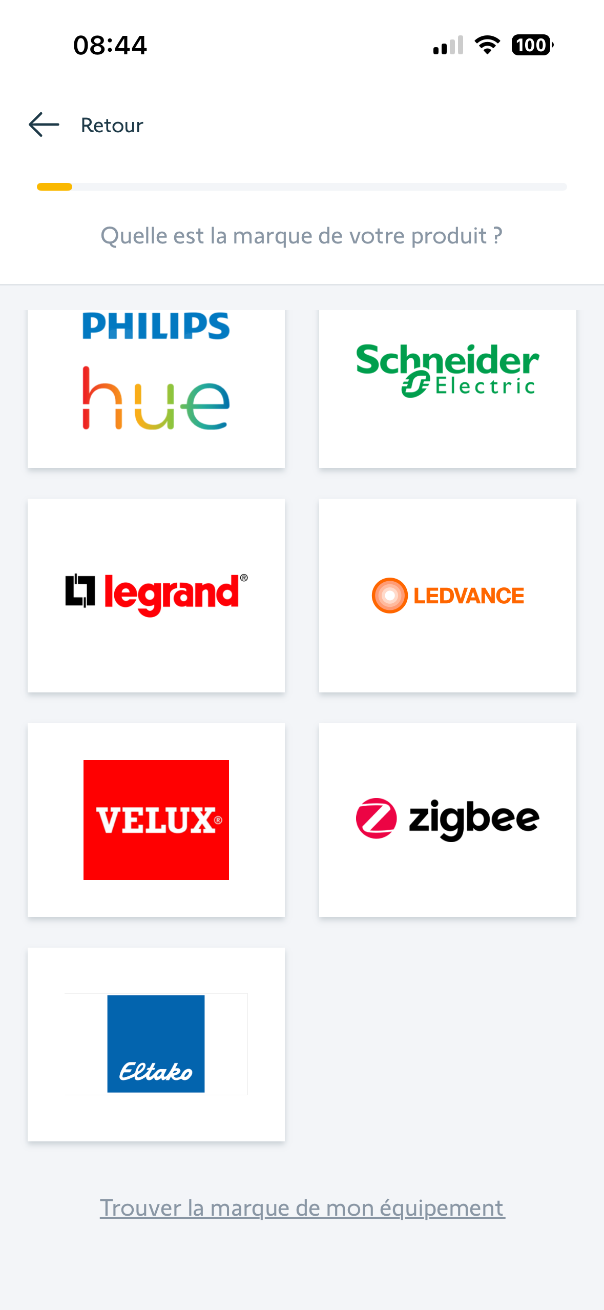

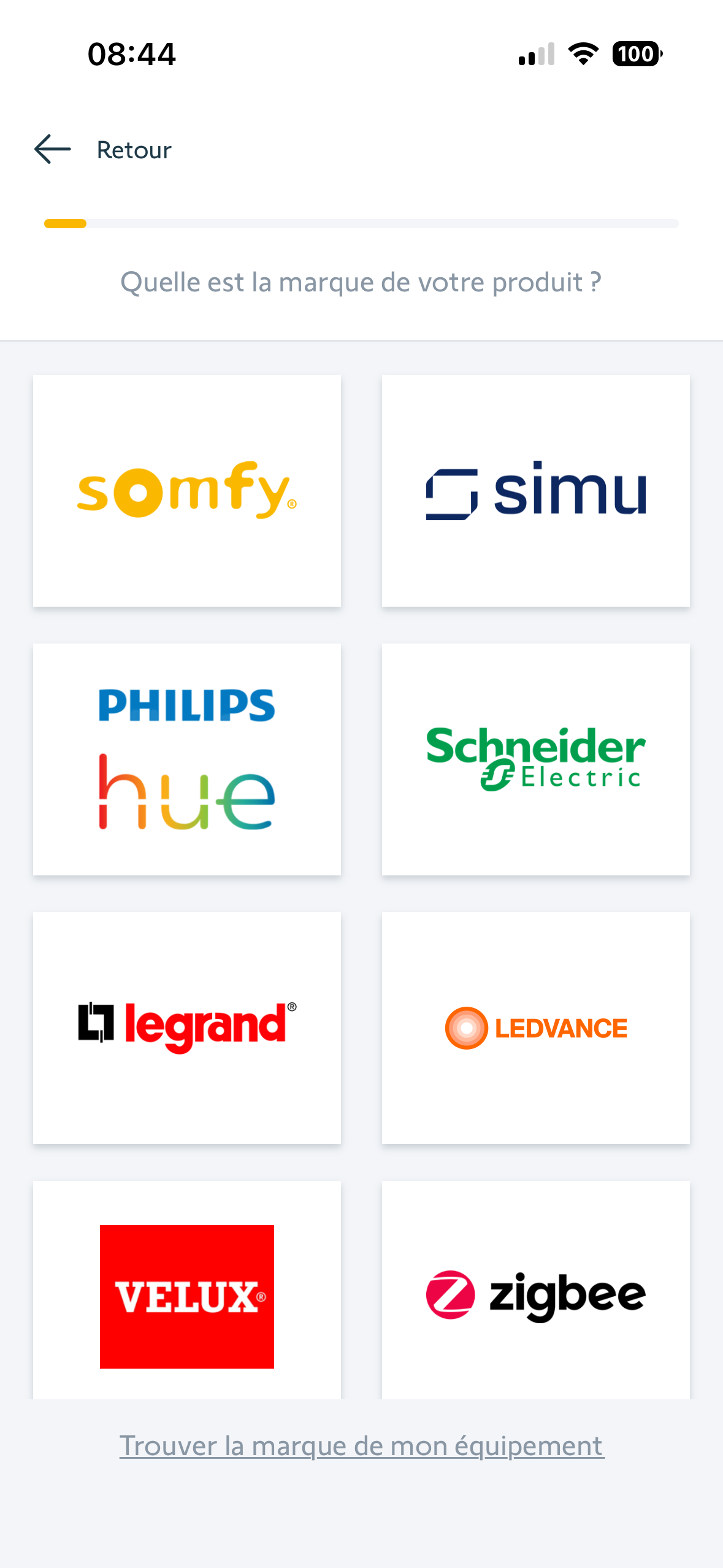

    Merci pour votre réponse,
    lorsque je sélectionne
    • "ajouter un équipement"
    • "lumière et prises"
    • apparaissent les marques :
      Somfy, Simu, Philips, Schneider, Legrand, Ledvance, Velux, Zigbee, Eltako mais pas Enocean, que dois-je faire ?
    Vincent relisez la réponse de Vanessa.
    Le matériel Enocean que vous voulez ajouter n'est pas supporté par la Switch même avec la clé USB

    Vincent,
    Il faut prendre la marque Eltaco.
    Enocean n'est en effet pas inscrit.
