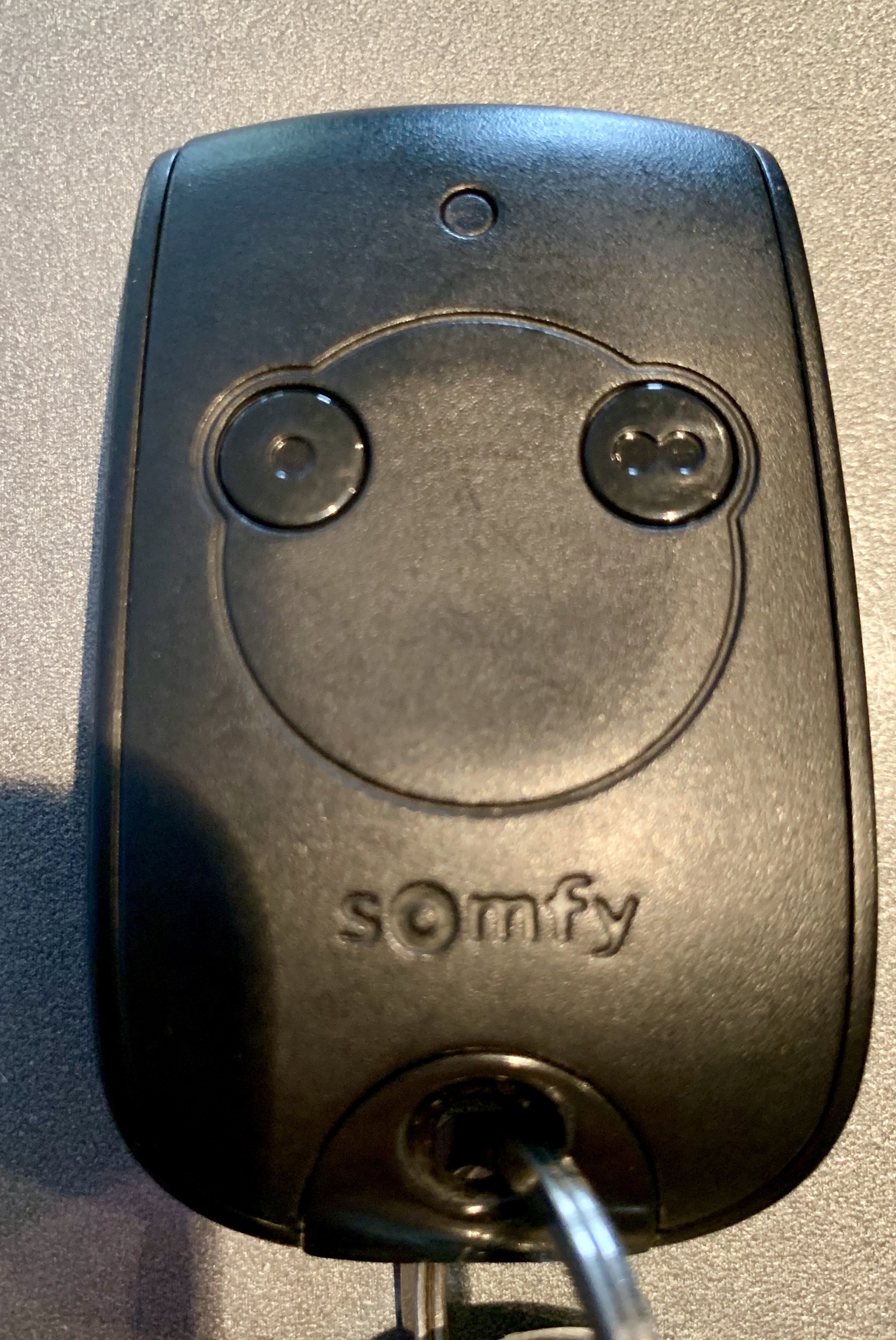

    Et de plus la télécommande que j’utilise pour manipuler ma porte de garage est une Somfy. (!)
    Bonjour Daniel,
    L'Axroll fabriqué par Somfy est bien compatible alors que la motorisation SIMU RSA Hz elle ne l'est pas.
    Je vous certifie que votre motorisation est bien une motorisation SIMU RSA Hz et non un Axroll bien que vous possédiez la notice de la l'Axroll.
