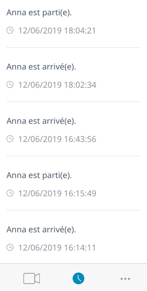

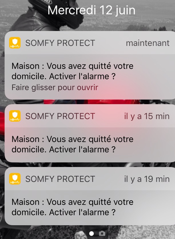

Mon problème est simple, l'activation intelligente de mon Somfy protect disfonctionne depuis 3 jours et je reçois de manière intempestive des notifications qui me demande d'activer mon alarme alors que je suis bien présente à mon domicile.
L'application montre que mon mari est bien présent, mais moi par contre montre que je suis absente or mon badge est bien dans la maison et mon téléphone aussi.
Hier j'ai eu 29 notifications dans l'après-midi.
J'ai vérifier tous les paramètres, mis a jour l'application, rien n'y fait.
Du coup j ai du désactiver ce service afin de n'être plus déranger ....
Que faire? Merci de votre aide
