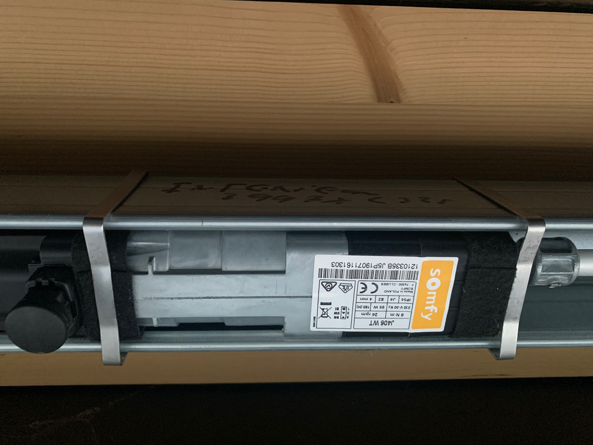

    J'ai pu prendre le boitier Somfy en photo.
    Il s'agit d'un modèle J406WT.
