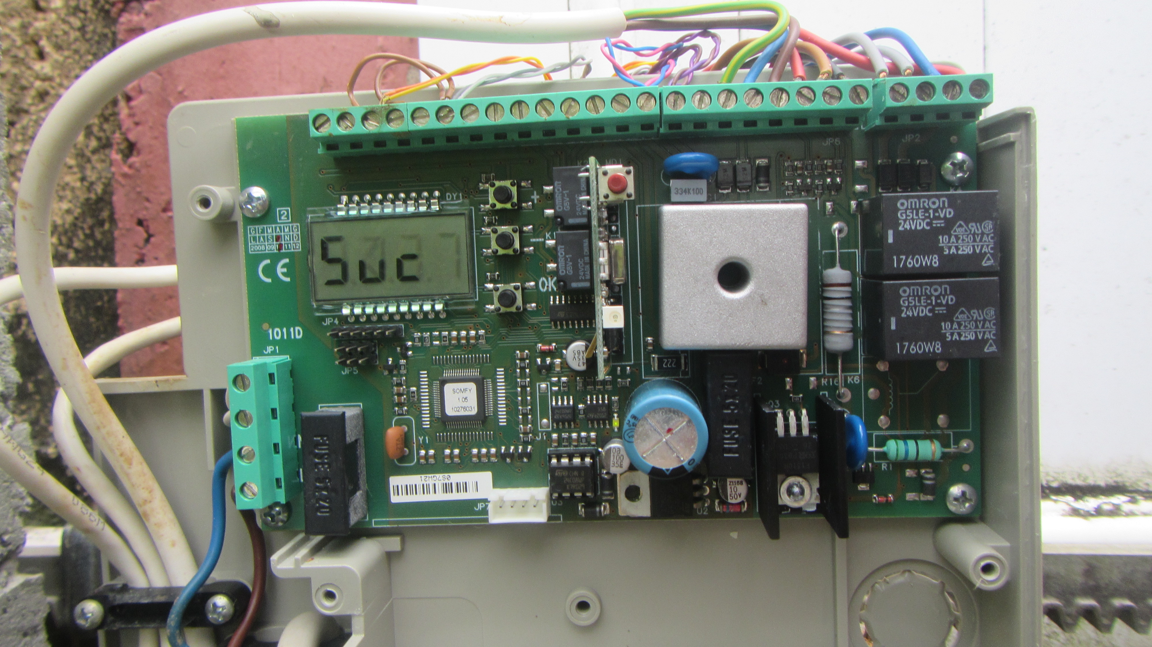

    les cellules sur OFF dans le menu Logic : le portail s'ouvre bien mais ne se referme pas. Quand j'appuie sur la télécommande pour refermer le feu orange clignote 3 fois puis s'éteint et rien ne se produit. le portail reste ouvert. Message affiché : Suc.

    Ok, après repérage des couleurs , débranchez les 3 fils en 5-6-7.
    Avec deux bouts de fils, reliez 5 à 6 et 6 à 7.
    Faites la même manip.
    JEAN-PIERRE L.
    JEAN-PIERRE L.
    JEAN-PIERRE L.
    185 / 750
    5<-->6<--7
    1 appui le portail s'ouvre
    1 appui il s’arrête
    1 appui il se referme, va en butée, et s'ouvre de nouveau de 20 cm.
    Ce serai les contacts fin de course qui seraient en cause ?

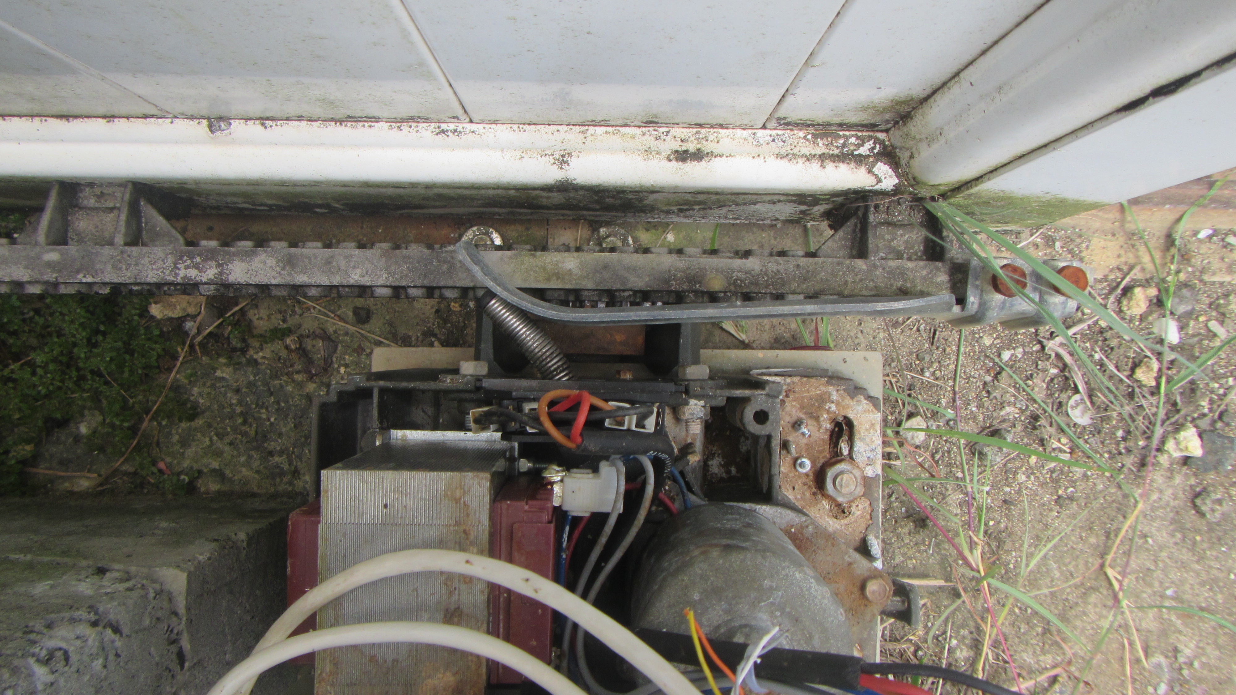

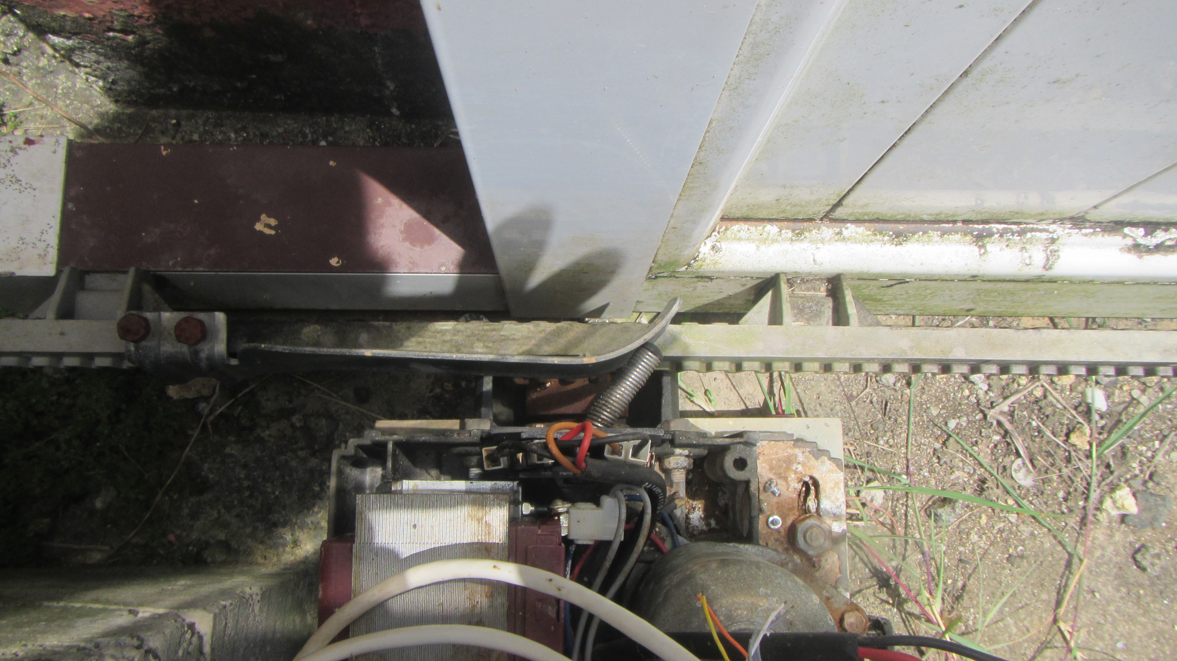

    Avez-vous bien 2 butées réglables sur la crémaillère , une pour l'ouverture et une pour la fermeture ?
    Photos des extrémités de la crémaillère ?

    Doigt de fin de course portail ouvert a moitié : 5/6 inter ouvert, 5/7 inter fermé.
    Doigt de fin de course portail ouvert complètement :5/6 inter ouvert, 5/7 inter ouvert.
    Doigt de fin de course portail fermé complètement :5/6 inter ouvert, 5/7 inter fermé.
    Sur la photo 5 = noir, 6 = marron, 7 = rouge.

    Oui pour les deux butées règlabes.
    JEAN-PIERRE L.
    JEAN-PIERRE L.
    JEAN-PIERRE L.
    185 / 750
    portail ouvert

    Portail fermé.

    Problème réglé !
    A priori deux problèmes.
    1 Soudure sèche sur la barrette de connexion en 6 .
    2 lors d'un remontage erreur de connexion de la masse sur le connecteur fin de course fermeture.
    Merci pour tout.
