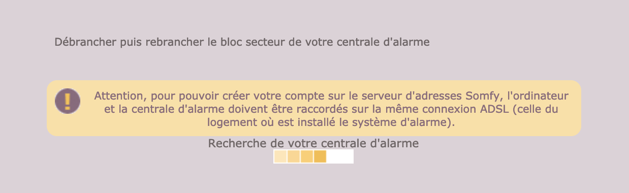

Comment créer un sous domaine sur https://www.alarmesomfy.net ?
Nous avons ouvert les ports 80 et 443 sur notre freebox.
Quand nous allons sur https://www.alarmesomfy.net, nous rentrons le code 2480-03 et la recherche entre le PC et la centrale mouline dans le vide.
Que se passe t il ? Avons-nous déjà un compte ? Est-ce un problème de port ?
Merci pour votre aide.

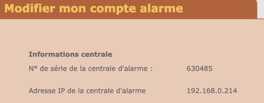

    Bonjour et merci pour vos retours.
    Après de nombreuses recherches, on s'est rendu compte qu'on avait créé le compte https://www.alarmsomfy.eu avec la mauvaise ip. Il faudrait qu'on modifie l'adresse IP de la centrale d'alarme dans cet espace mais ce n'est pas administrable (voir PJ).
    Comment pouvons nous changer cette ip ?
    Merci d'avance,
    Sophie
    Bonjour Sophie
    Il faut modifier l'adresse au niveau du "Réglage réseau" en mode installateur à partir de la console web.
