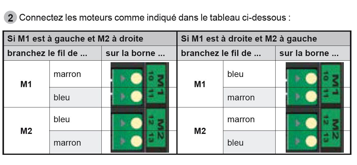

    Bonjour Pierre,
    Revoir le branchement des moteurs, ils sont branchés à l'envers !
    puis reprendre la procédure d'apprentissage.

    Connexions moteurs M1 et M2 inversées
    Problème réglé

    Merci à vous j'avais effectivement inversé les branchements des moteurs M1 et M2?
