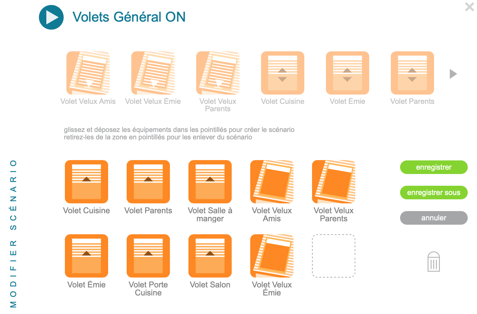

J'ai un problème avec 2 scénario que j'ai créé
  • Volets Général ON
  • Volets Général OFF
  • (voir exemple en PJ)
    Quand je lance un de ces 2 scénario, j'ai systématiquement le 6ème Volets (hors volets Velux) qui ne se déclenche pas
    Ces volets sont des Profalux gérés avec le Dongle 868
    Dans cet exemple c'est le Volet Salon qui ne se déclenche pas, si je change l'ordre des volets, ce sera systématiquement le 6ème et non pas le Volet Salon si celui ci se trouve dans un autre ordre
    J'ai d'autres scénario qui ne gèrent par exemple que les Volets Profalux, ou que le haut ou que le bas,
    Cela ne pose pas de problème
    Est-ce que c'est du au nombre d'équipement dans le scénario ? mais si c'était le cas, ce serait au niveau d'un volet Velux que ça bloquerait, or ce n'est pas le cas,
    Si quelqu'un à une idée, ce serait avec un grand plaisir

    et si vous mettez les Vélux en premier, que se passe-t'il ?

    Bonsoir,
    Cela n'a pas d'influence non plus.
    J'ai fait un test avec un scénario contenant seulement les 6 volets Profalux
    Et j'ai le même problème, le 6ème ne se déclenche pas (qu'importe celui que je place en 6ème dans le scénario)
    Est-ce que cela vient du Dongle 868 Profalux qui n'est pas capable de gérer plus de 5 volets en même temps ?
    Je vais poser la question à Profalux également, mais si Somfy à une idée, c'est avec plaisir
