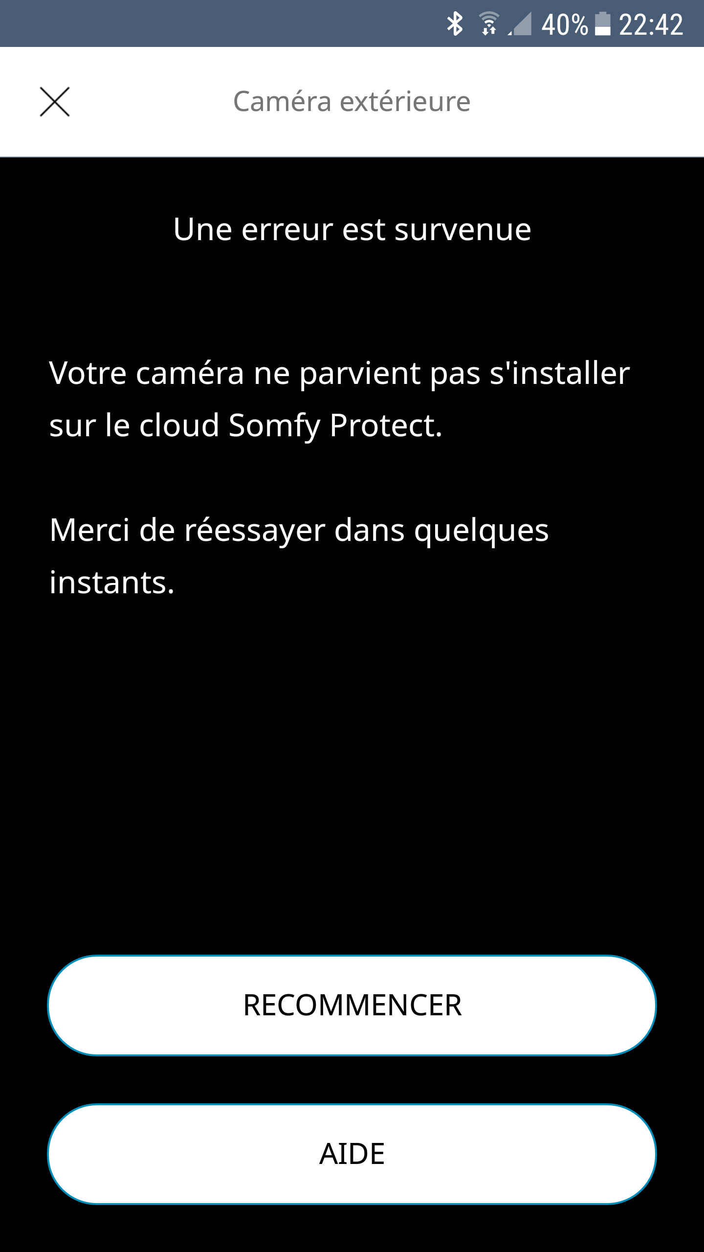

Bonjour, j'ai installé mes caméras outdoor vers le début d'année. Elles fonctionnaient correctement jusqu'à la semaine dernière. Une des caméras se mettait souvent indisponible jusqu'à perdre définitivement la connexion récemment. J'ai d'abord tenté le changement de réseau wifi mais cela ne marchait pas. J'ai alors désinstaller la caméra de mon appli et refait l'installation en suivant la procédure. Mais voilà, une fois le réseau wifi sélectionné et l'installation en cours qui peut prendre quelques minutes comme mentionné dans le message,un message apparaît me disant que l'installation sur le cloud somfy n'a pu se faire. J'ai beau refaire la manip couper l'alim et faire les reset cela ne fonctionne pas. On a acheté les caméras pour cette été et partir serein, on part dans 10 jrs et une caméra ne fonctionne plus.

    J'ai refait la procédure. Le même message apparaît et durant l'installation qui peut prendre quelque minute le voyant passe blanc clignotant puis à l'arrivée du message erreur il passe rouge fixe. Un e fois l'installation quittée il repasse bleu clignotant mais rien y fait cela ne fonctionne toujours pas...
