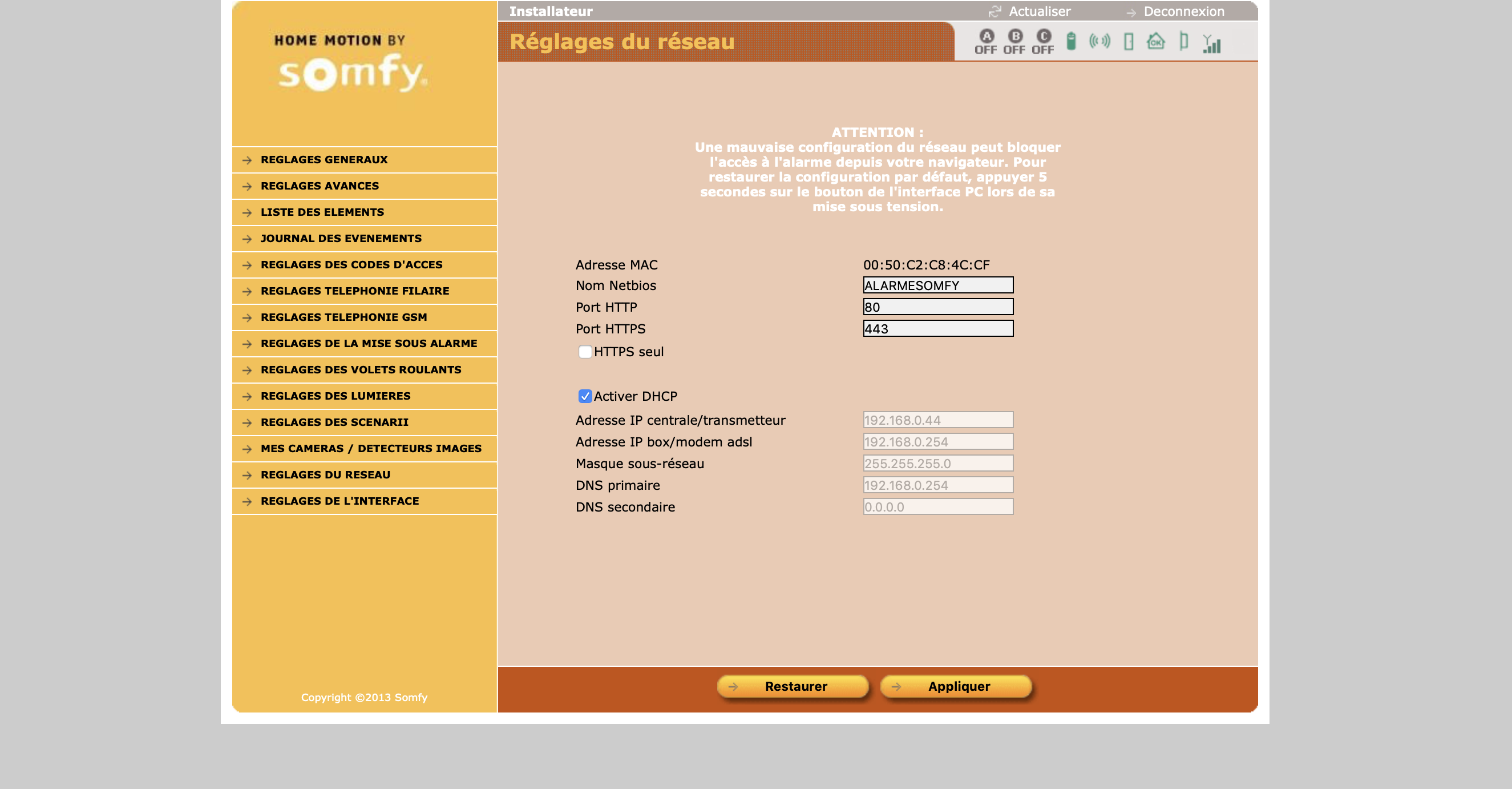

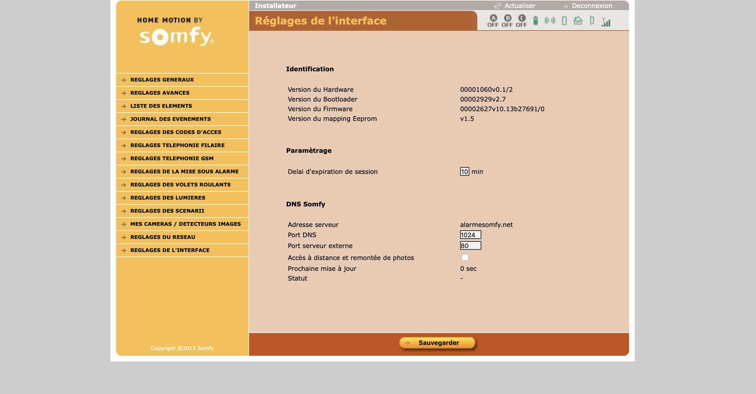

    Ensuite, faites des copies d'écran du "Réglage réseau" et "Réglage de l'interface" à partir de la console web en mode installateur.

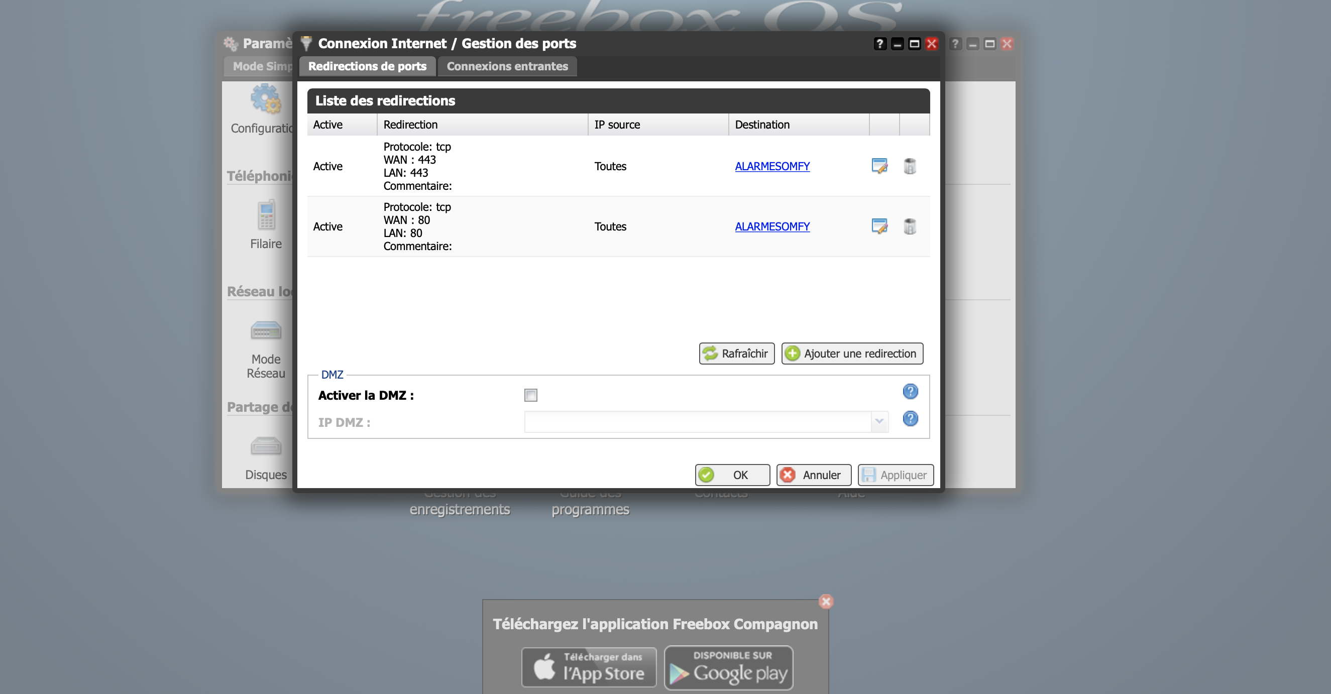

    Ensuite, une copie d'écran de l' ouverture des ports de votre box internet.

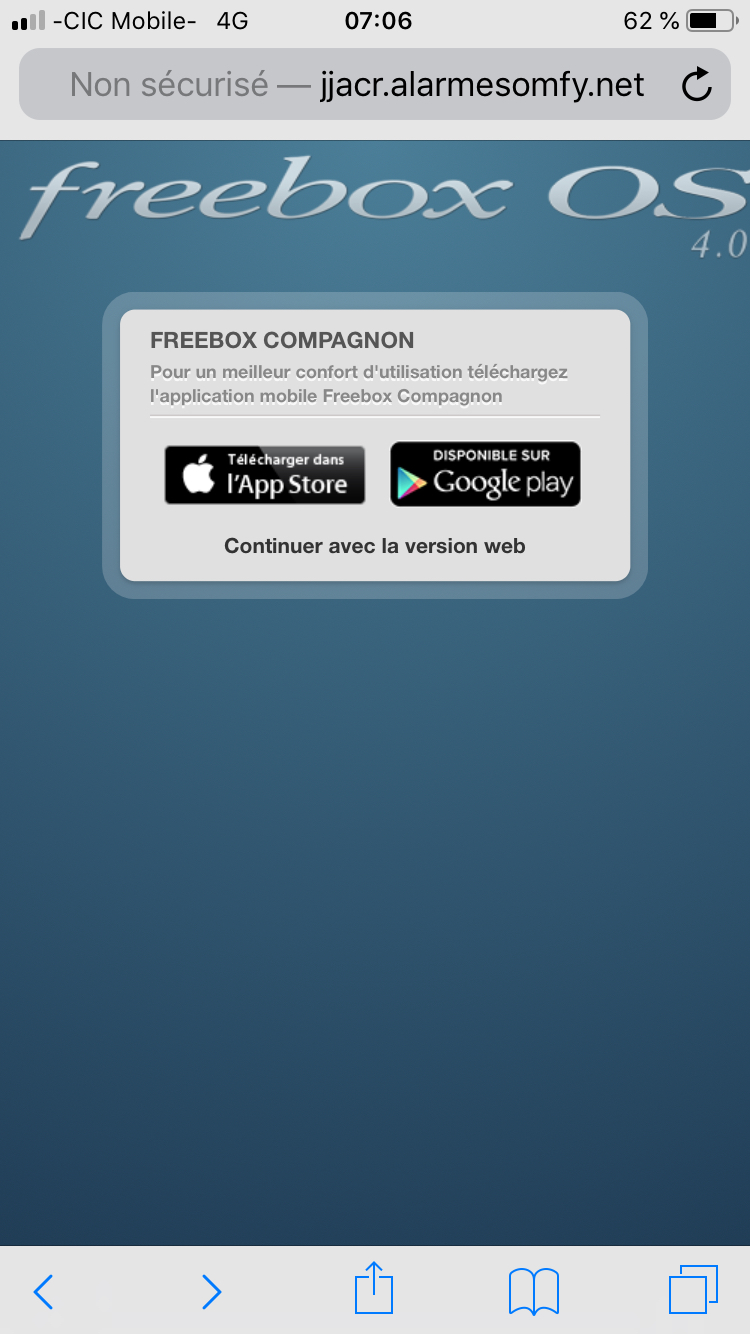

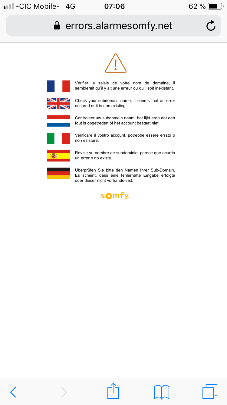

    complément d'info. Quand je me connecte a distance via un navigateur à l'adresse de domaine xxxxx.alarmesomfy.net via http ou https voilà les messages que je reçois (cf PJ). J'ai l'impression que mon domaine n'existe plus...

    Ensuite, vous avez un problème d'ouverture de ports car le site xxxx.alarmesomfy.net vous renvoie sur votre Freebox. Les ports sont mal configurés.

    Je vous joins les captures d'écran demandées.

    Sur le réglage de l'interface, cochez la case "Accès à distance et remontée de photos"
    Passez le "Port DNS" de 1024 à 80
    Sur le réglage réseau, décochez la case "DHCP"
    Ensuite les ports 80 et 443 sont ouverts et prioritaires pour l'accès à distance de votre Freebox. Il faut les modifier en mettant par exemple 8080 et 4443. Une fois que c'est fait, relancez votre Freebox.
