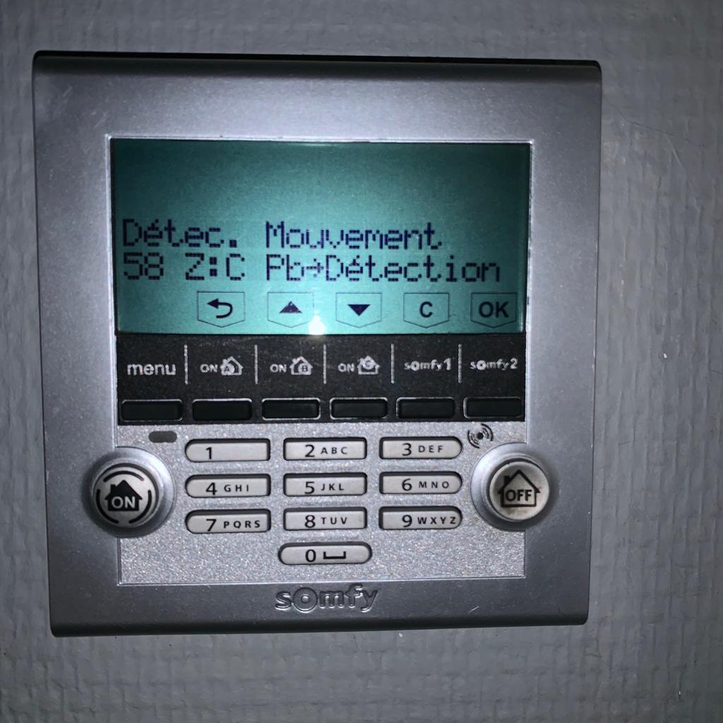

J'ai changé les piles : Centrale téléphonique, écran LCD, deux détecteurs de mouvement sur 3, sirène extérieure (pas changer sur un détecteur et la sirène intérieure) et depuis très exactement 5 minutes après le déclenchement de l'alarme elle sonne toute seule ???
Quand je regarde sur le journal il est inscrit :
Alarme Z:C
Dans la liste des éléments je trouve cela :
détec. Mouvement Z:C Pb->Détection
Qu'est ce que cela signifie ? Comment savoir qui est le détecteur C ?

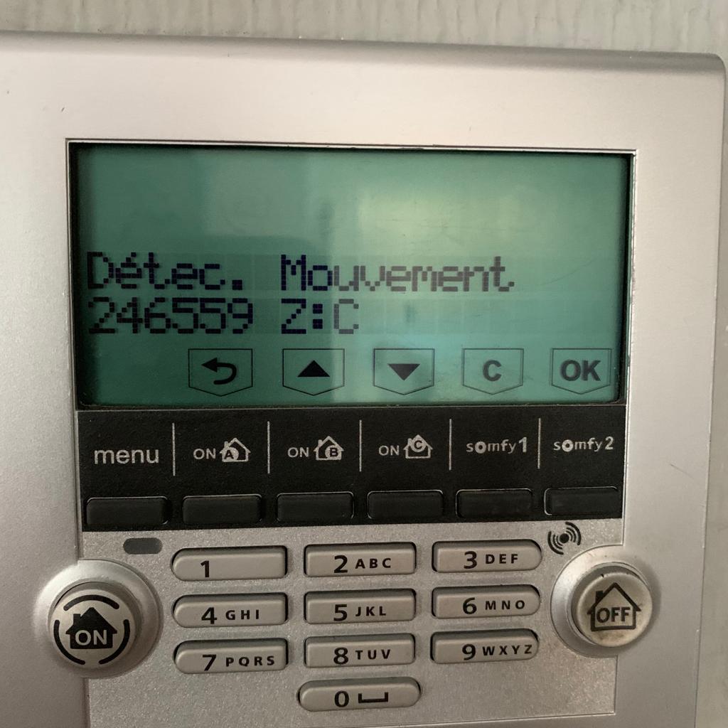

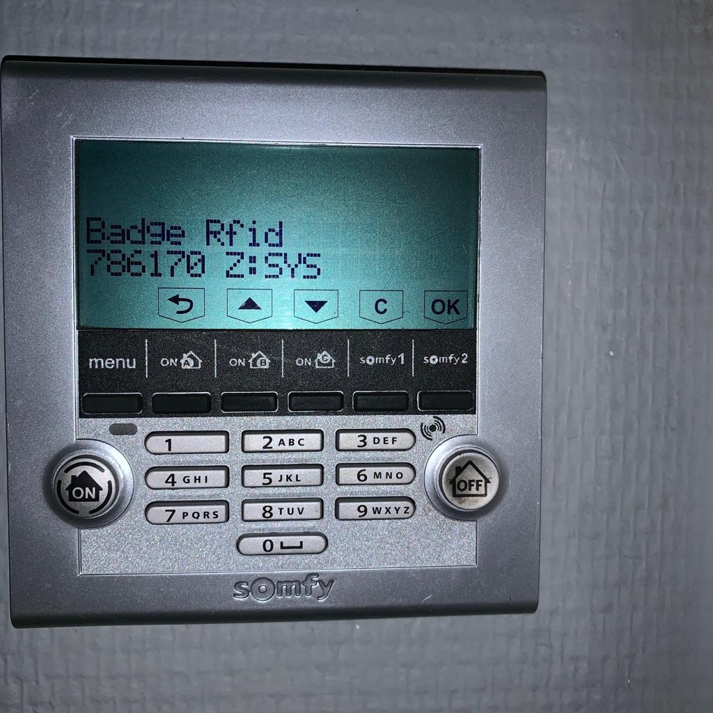

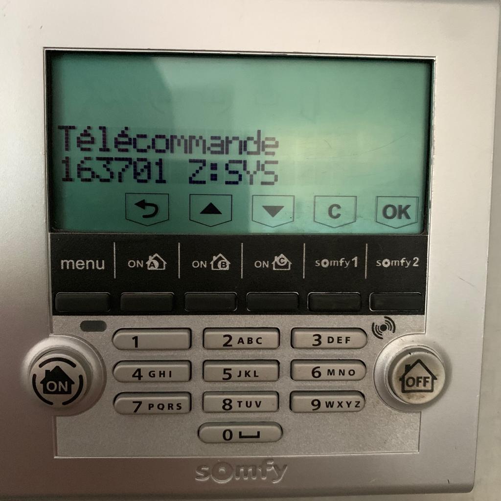

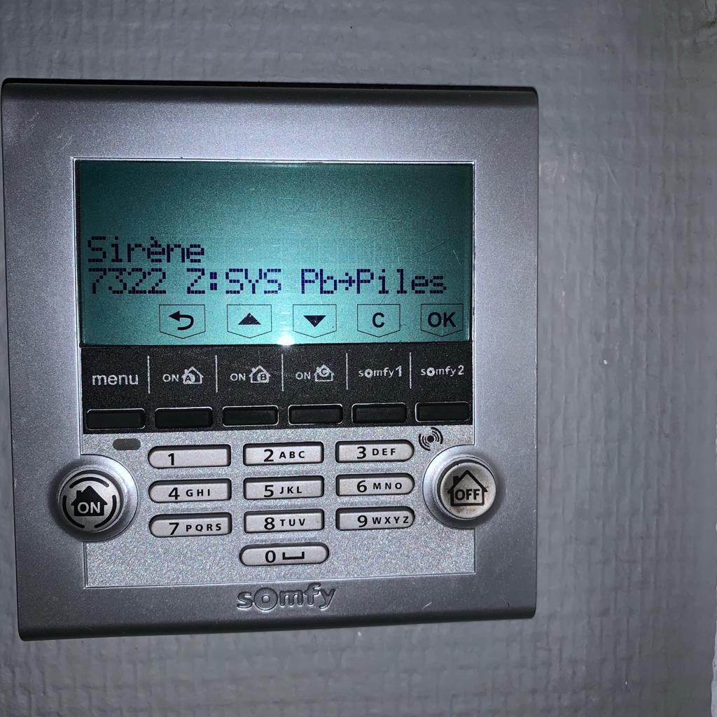

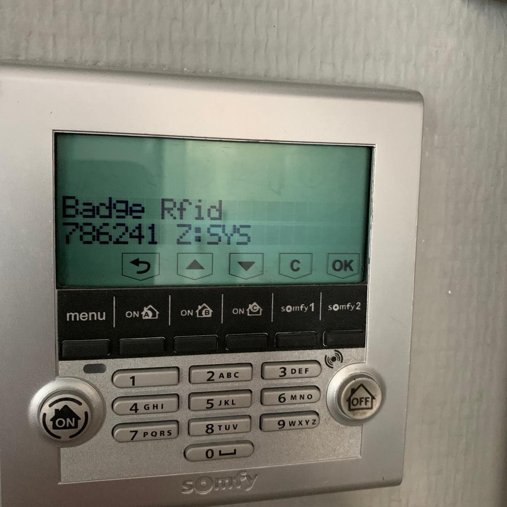

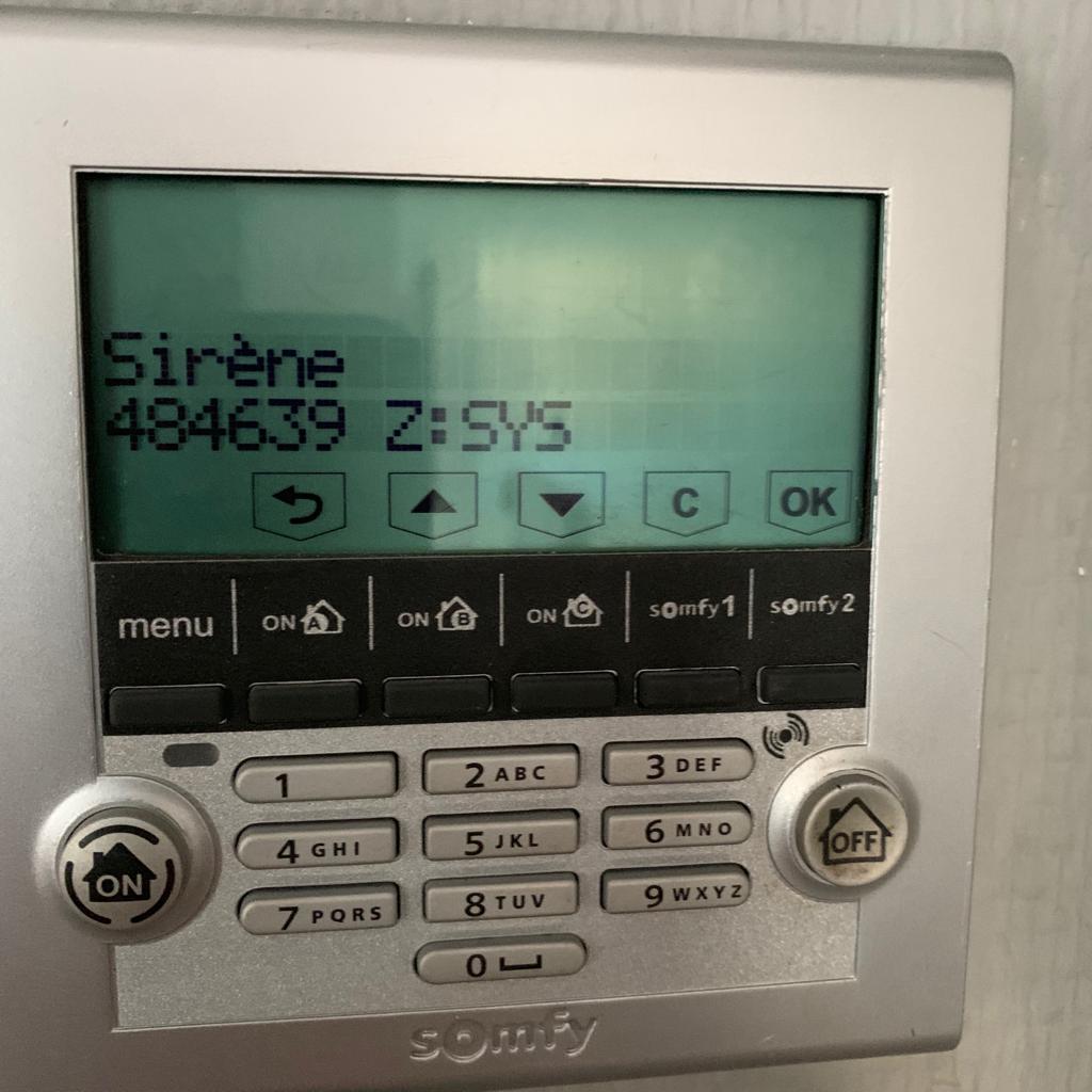

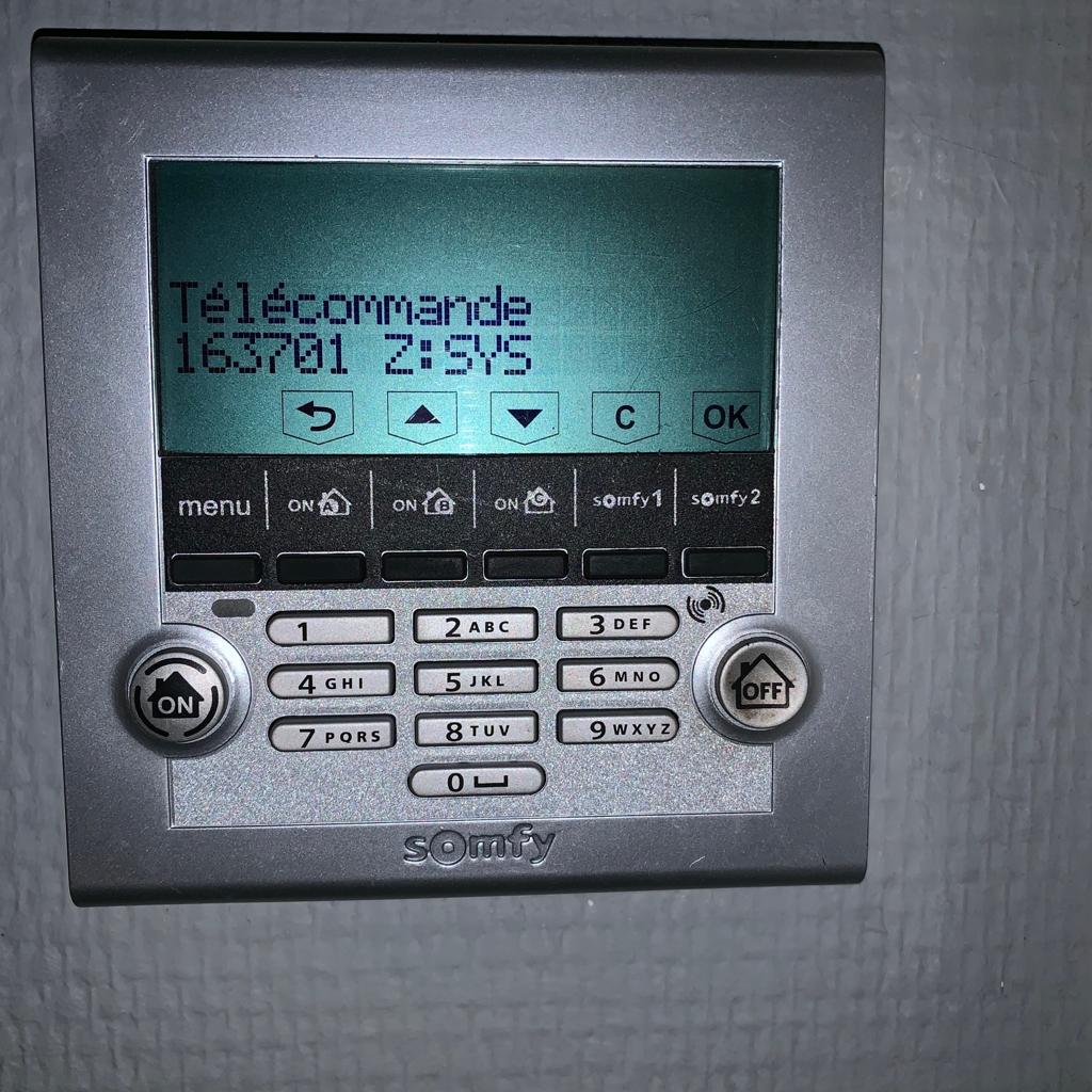

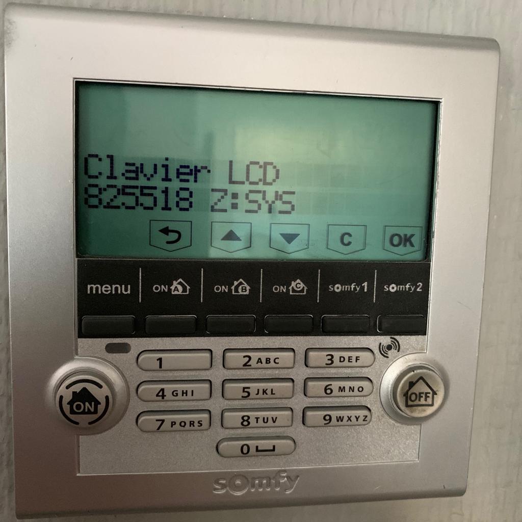

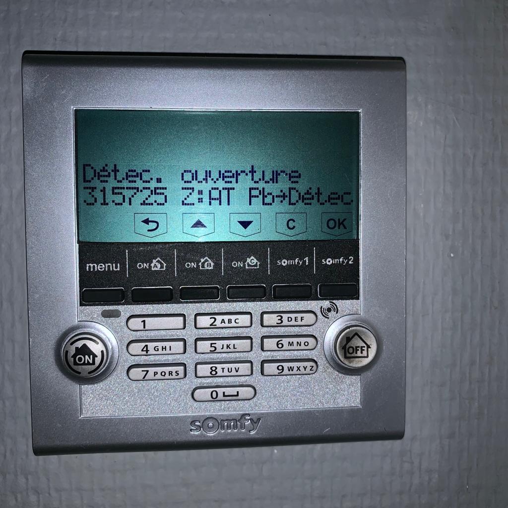

    Rebonsoir,
    J'ai pris en photo la liste des éléments ainsi que le journal.
    Concernant la liste je me suis aperçu qu'il y avait encore des problèmes de piles (pour le détecteur d'ouverture et la sirène intérieure).
    Il y a bien aussi un problème sur un détecteur de mouvements.
    Je vous joint dans un premier temps la liste des elements.

    Et voici le journal .
    Merci encore de votre aide.
    Je vais changer les piles qui sont défectueuses.
    au vu de la série de photos envoyée, il y a des problèmes de piles. Dans un premier temps, remplacez toutes ces piles HS.
    Ensuite, il semble que votre alarme soit équipée d'un module IP (connexion par internet). Est-ce le cas et savez vous comment vous y connecter ?

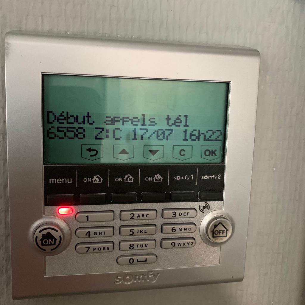

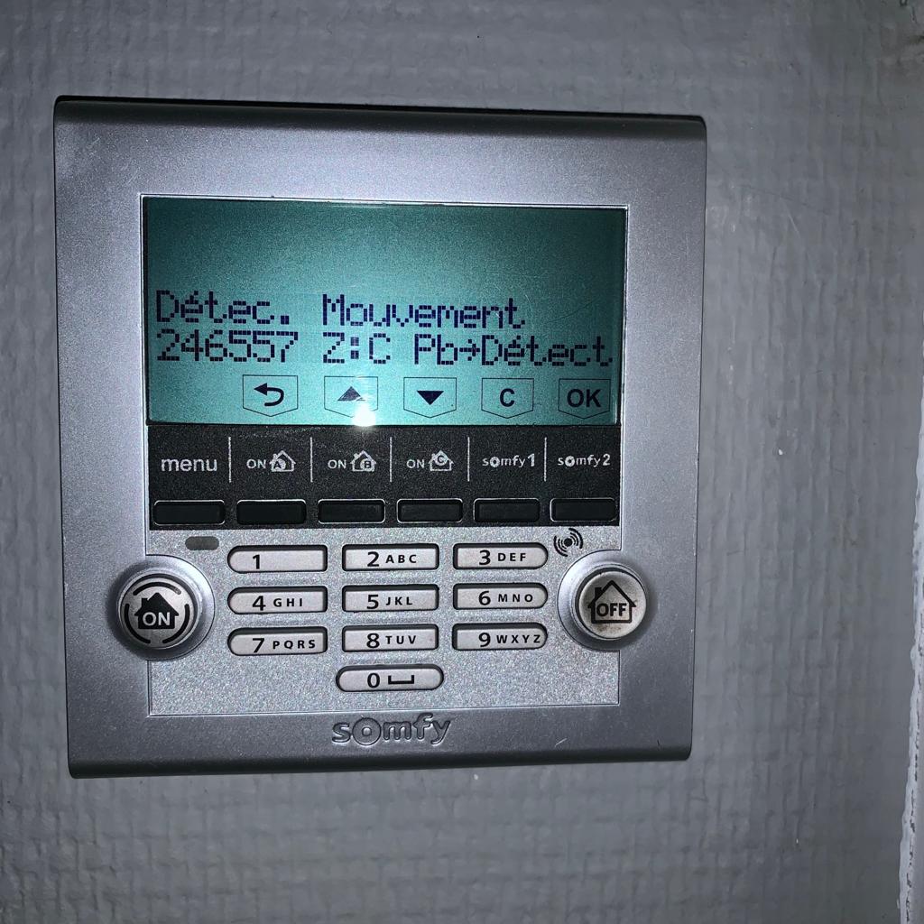

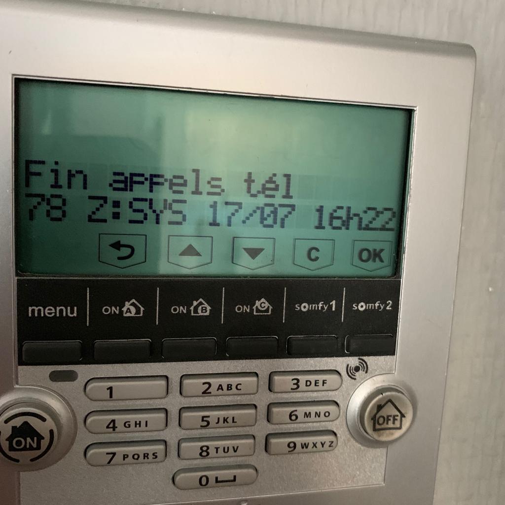

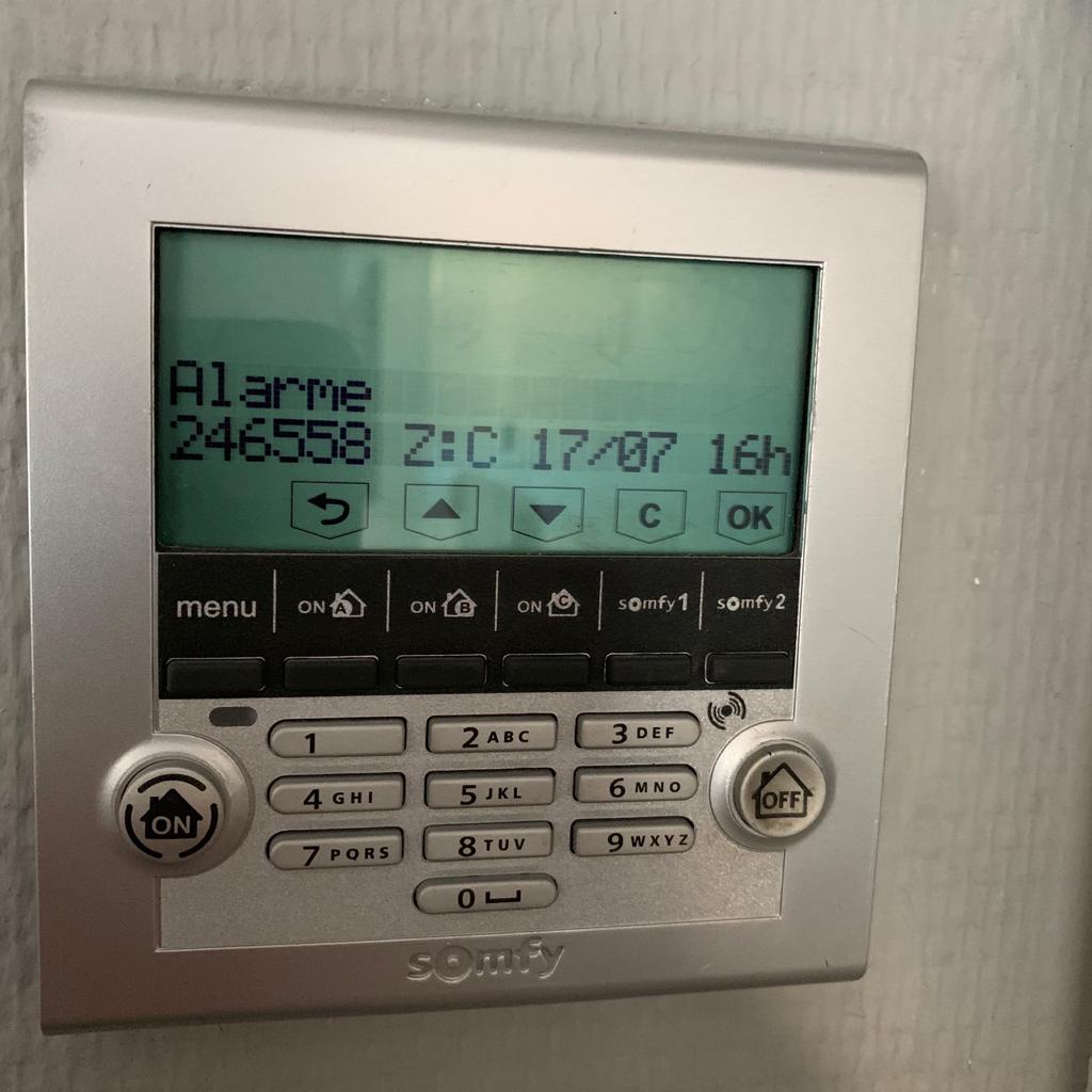

    Bonsoir,
    j'ai eu de la visite...
    J'ai changé les piles des éléments manquants, il n'y avait plus de problème.
    J'ai fais un test et tout était OK.
    Je suis sorti ce soir et 30 minutes après j'ai eu un appel de ma belle mère, la police l'a appelé : "je me suis fais cambriolé"...
    Je suis rentré rapidement chez moi, les policiers m'attendaient. Ils ont fait un tour chez moi : RAS.
    En fait j'ai déclenché l'alarme, mais pas verrouillé de l'intérieur ma porte de garage !!!
    L'alarme s'est déclenchée toute seule et mes voisins ont appelé la police.
    Les policiers ont fait le tour et on essayé d'ouvrir la porte du garage qui s'est ouverte sans résistance. Ils ont inspecté la maison et on utilisé mon fixe pour appeler les derniers numéros composés. les ont eu ma belle mère, qui m'a appelé.
    En résumé plus de peur que de mal !
    Par contre je ne comprends pas pourquoi mon alarme se déclenche?
    J'ai pris des photos des éléments (avec toutes les erreurs dues a l'entrée des policiers), à l'heure actuelle j'ai ma sirène intérieur qui a ENCORE un problème de pile.
    Je vous joins dans un second message le journal.
    Je vous remercie encore pour votre aide.
    Stéphane
    Il semble que ce soit le détecteur de mouvement 246558 qui pose problème. Il faudrait l'intervertir avec l'autre et voir si le problème se déplace. S'il se déplace, ce détecteur est défectueux, sinon, il y a quelque chose dans la pièce qui est détecté.

    Bonjour et merci pour votre réponse.
    Je vais donc intervertir le détecteur de mouvement. Comment savoir quel est le détecteur numéro 58 ?
