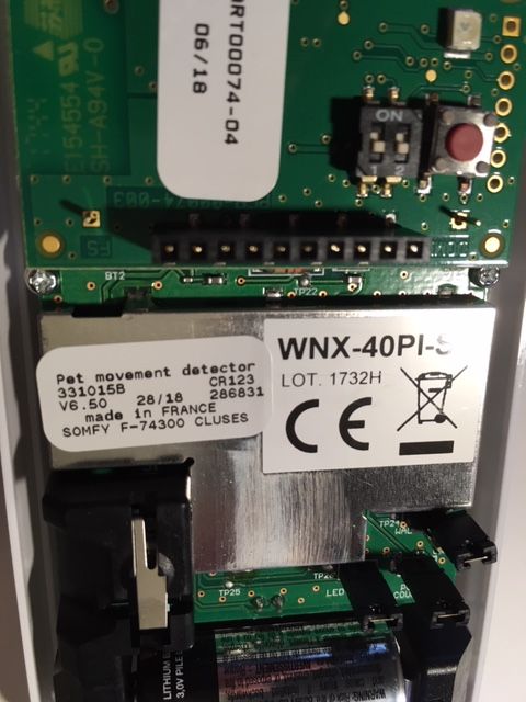

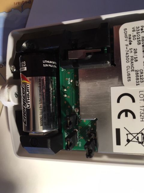

    pouvez-vous nous faire une photo de l'intérieur afin qu'on voit la position des cavaliers.
    Car, un DMPA a par définition de construction une tempo qui permet au chat de couper plusieurs fois le faisceau sans déclenchement.

    ci joint photo du détecteur
    Mettez 1 sur off.
    Supprimez la tempo de 15s, mettez l'alarme sur ON, attendez le retour 2mn, puis passez devant le DMPA, est-ce qu'il déclenche au 1er passage?

    En passant une seule fois devant le DMPA il se déclenche ? Vous êtes formel ?
    Vu la position des cavalier il faut un second passage.
