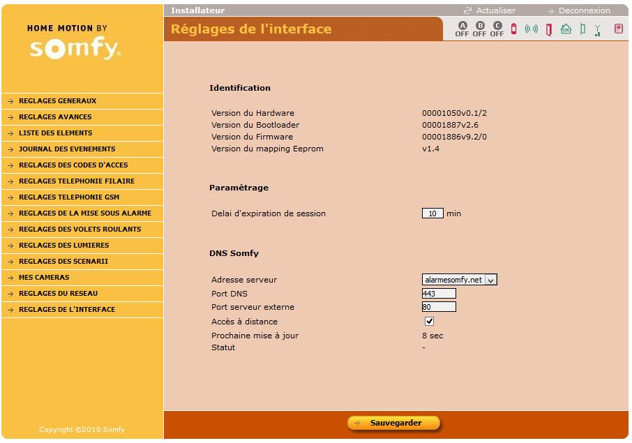

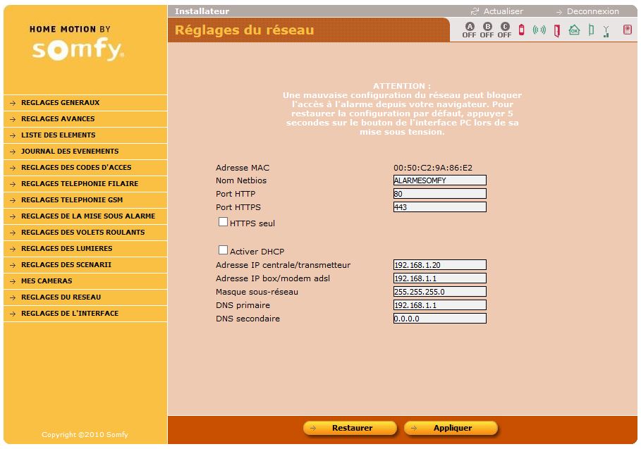

    Bonjour Thomas, j'étais en déplacement professionnel ces derniers jours. Voici les copies d'écran souhaitées.
    Bonjour Emmanuel
    Sur le "Réglage de l'interface", mettez 80 au lieu de 443 sur le "Port DNS".

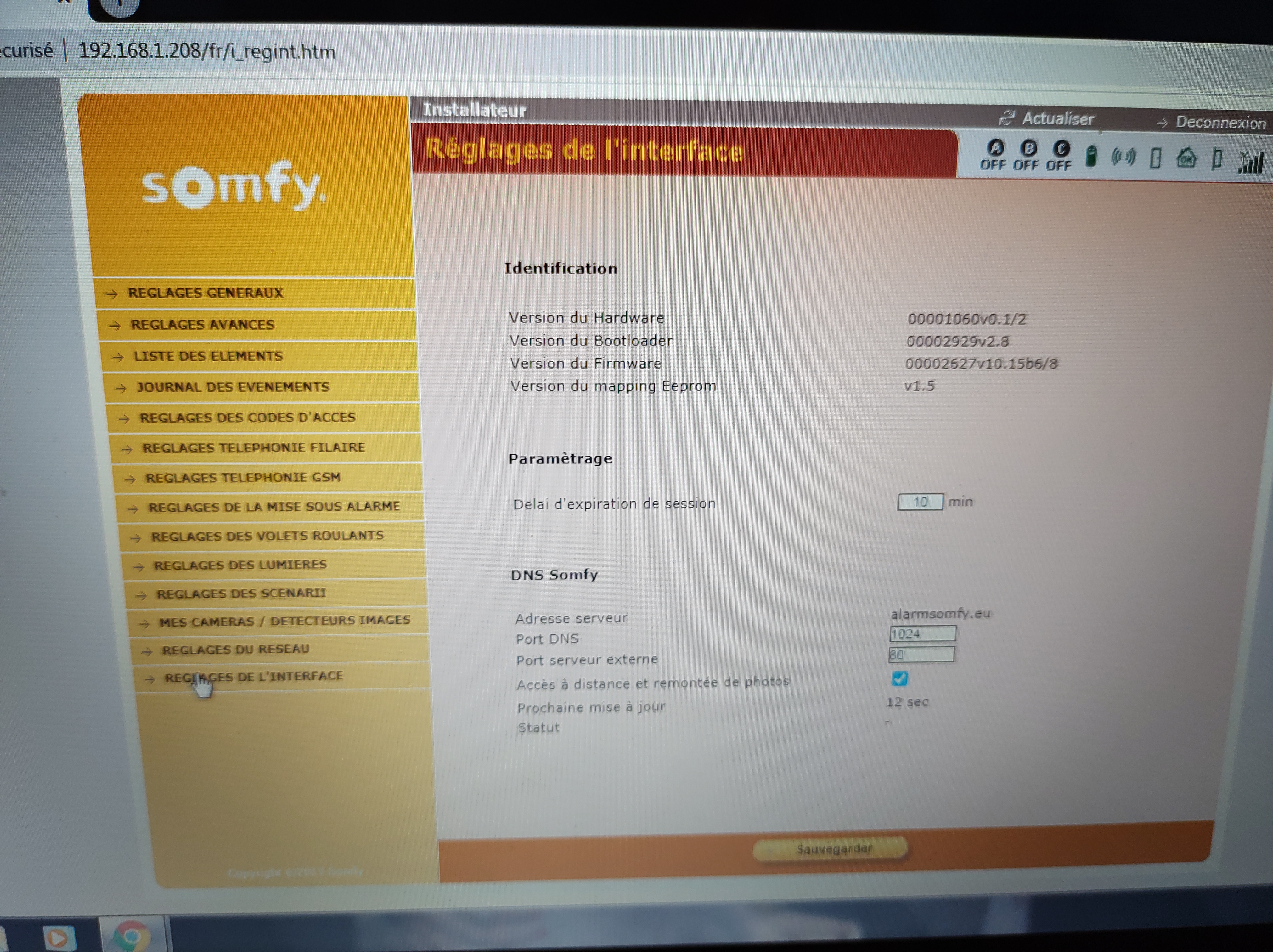

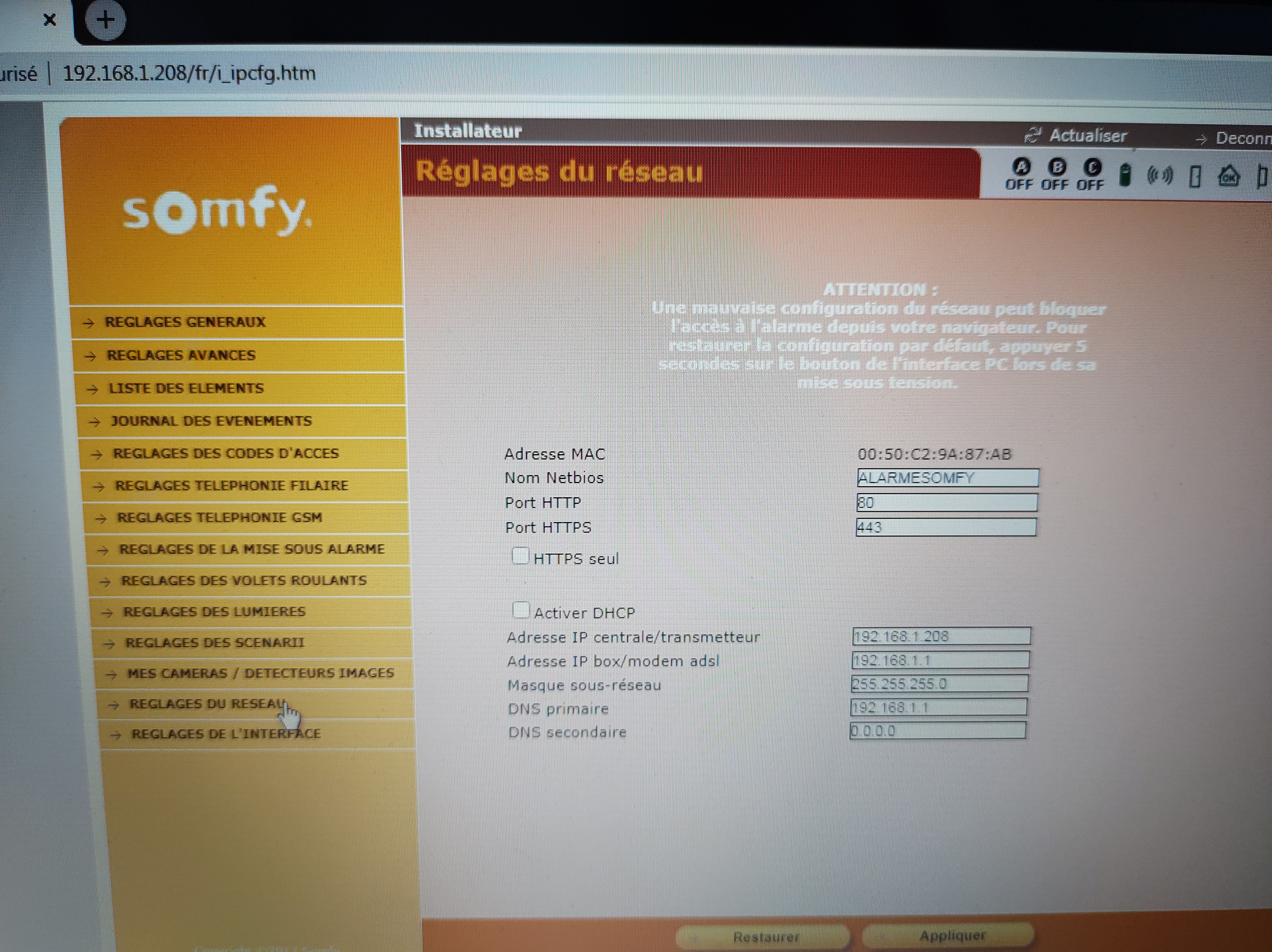

    Bonsoir,
    Mon problème n’a toujours pas été résolu. Le SAV Somfy ne voulant pas répondre à mon installateur. Ce soir, je ne peux même plus accéder à la centrale, son adresse IP s’étant modifié toute seule. Je ne peux pas aller sur l’interface car sa nouvelle adresse ip n’est pas reconnue. J’ai donc un système non paramètrable par interface et que je ne peux plus utiliser à distance. Est ce que le sav peut prendre en compte les demandes de mon installateur, svp?
