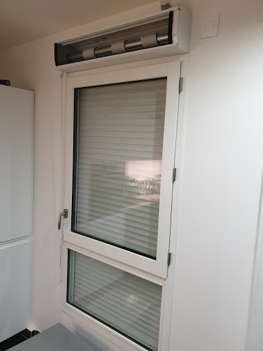

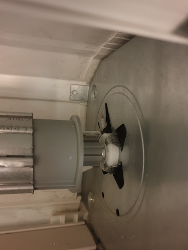

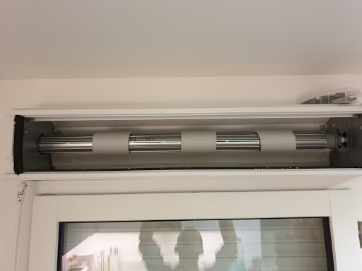

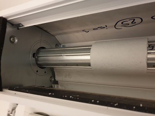

J'aimerai automatiser mes volets roulants actuellement manuels. J'aimerai aussi qu'ils soient compatible avec la technologie IO.
J'ai pris les cotes interieur de la fenetre (et non du volet roulant) qui sont de : 95cm de largeur sur 179cm de hauteur
Je vous ai mis des photos de mes volets roulants.
D'avance merci pour votre aide.

    Bonjour Guillaume,
    Il faudra motoriser votre volet roulant avec un kit Roller-Drive disponible au lien ci-dessous :
    https://boutique.somfy.fr/moteur-de-volet-roulant-roller-...
