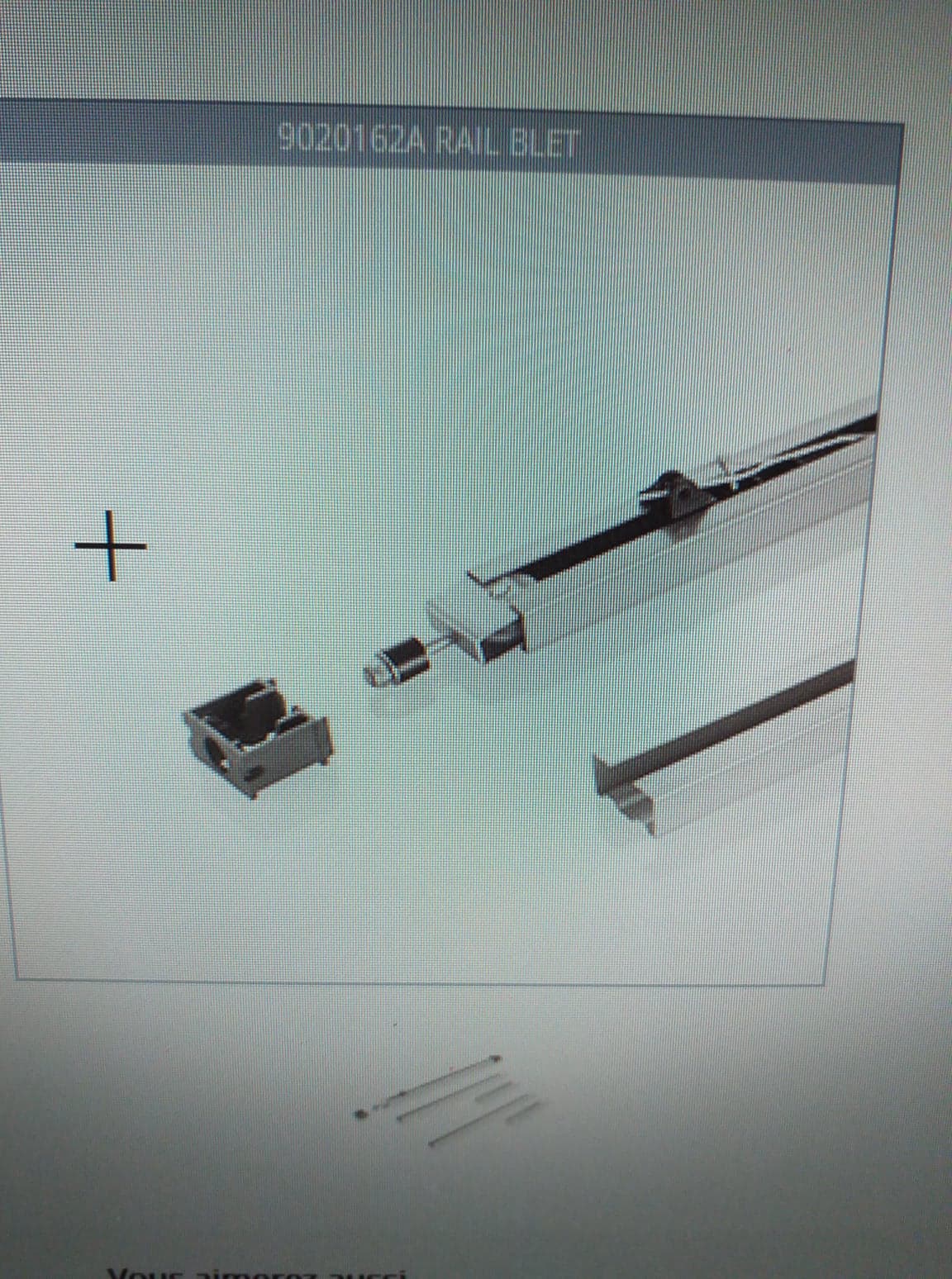

Bonjour, la courroie de ma motorisation de porte de garage est completement détendue, je me suis apercu que c est la piece en caoutchouc qui était cassée...
Est il possible de la récuperée en piece détachée ?

    Non cette pièce ne ce fait pas en fourniture.
    je ne comprends pas pourquoi ce tampon est cassé, il dure la vie du moteur.
    peut être avez-vous trop tendu depuis l'origine la courroie.
    Vous pourrez y remédier avec par ex ex; un silent bloc d'échappement coupé et percé aux dimensions.
    provisoirement un gros ressort ou un empillage de rondelles pourra convenir.

    Bonjour. Cette pièce est disponible sous la référence 1263860 chez fr.rs-online.com (15€ les 4 environ).
