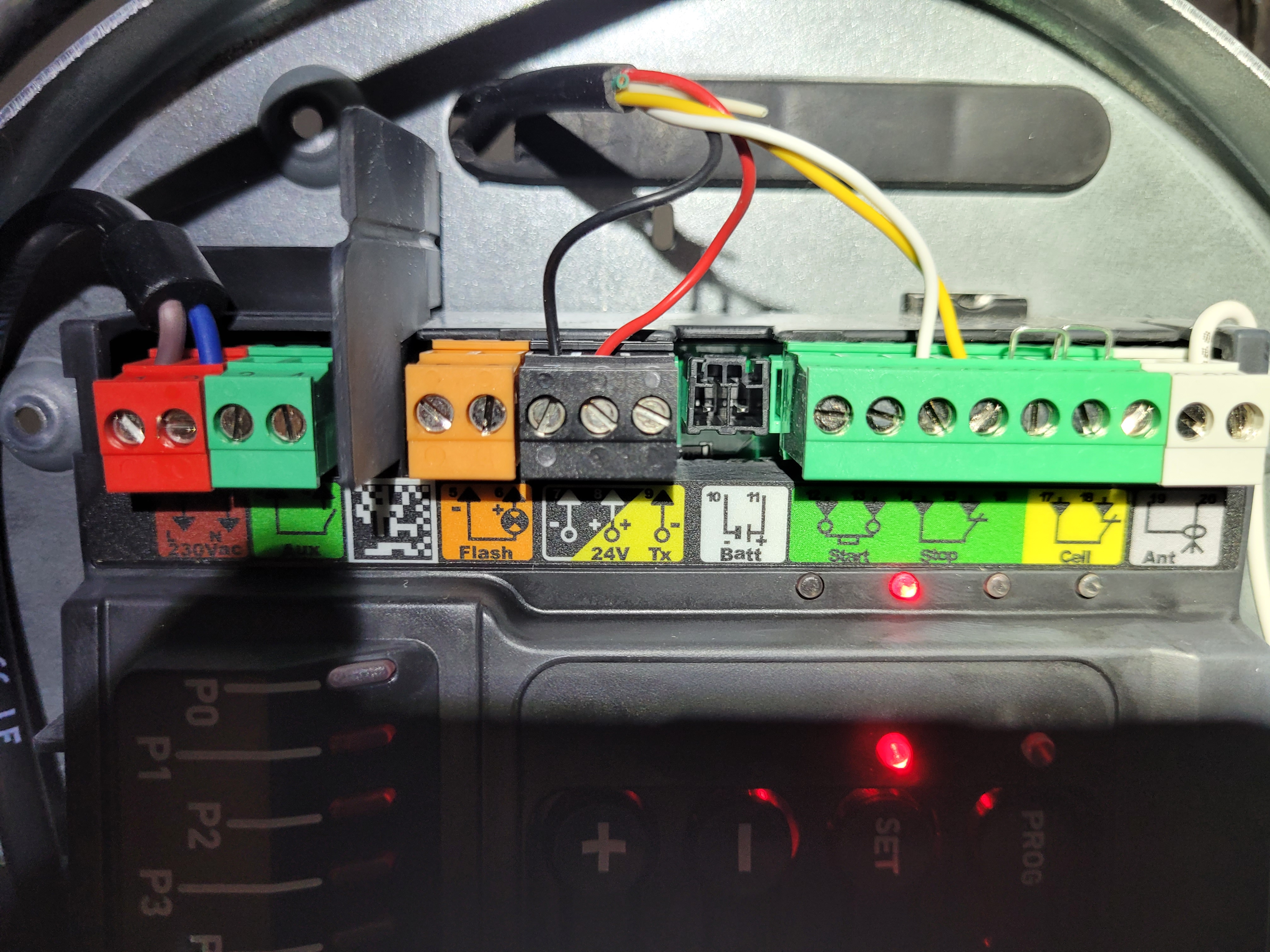

Dexxio Smart io le voyant SET reste allumé rouge ?
Sur mon moteur Dexxio Smart io ,
Porte sectionnelle fermée le voyant SET reste allumé rouge ?
quelqu'un peut-il m'aider ?

    Bonjour Michel,
    Si seul le voyant POWER (à gauche du bouton SET) est allumé en rouge fixe, cela signifie que l'apprentissage de la motorisation a été réalisé.
    Avez-vous mémorisé les télécommandes ?

    Bonjour Christelle,
    Si le voyant SET reste allumé constamment en rouge, cela signifie que votre motorisation est correctement programmée au niveau des fins de courses et que vous ne rencontrez pas de défaut à ce niveau là.
    Il n'est pas possible d'éteindre cette LED.

    bonjour,
    la porte ne s'ouvre plus lorsque j'actionne les télécommandes (les piles sont ok).
    en enlevant le capot pour accéder aux voyants je vois que le voyant entre "start" et "stop" est allumé.
    je ne sais pas quoi faire s'il vous plaît
    merci
    Bonjour Stephane,
    Cela indique un défaut de court-circuit sur l'un de vos accessoires et plus particulièrement, votre contact à commande filaire.
    Vérifier mécaniquement que le point de commande n'a pas de blocage. Si le point de commande n'a pas de blocage, débrancher le point de commande. Si le voyant s'éteint, vérifier le câblage.
