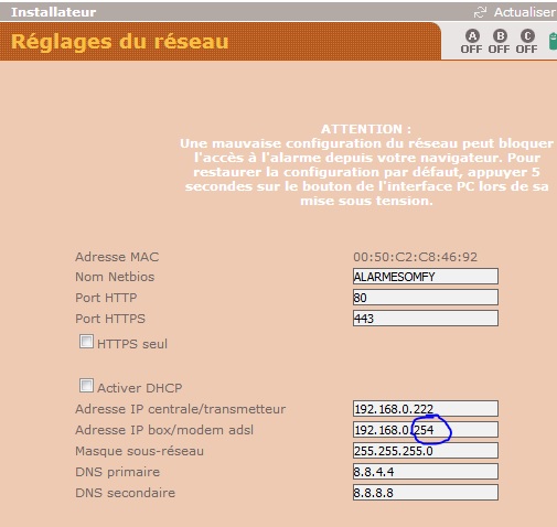

    Pouvez-vous faire une copie d'écran du "Réglage réseau", "Réglage de l'interface" en mode installateur à partir de la console web du transmetteur.

    Bonjour et merci pour votre aide.
    En PJ les écrans demandés.

    Sur le réglage de l'interface, passez le "Port DNS " de 1024 à 80
    Sur le Réglage réseau, passez le DNS Primaire à 8.8.8.8 et le secondaire à 8.8.4.4

    Merci Jean-luc,
    Paramètres modifiés mais toujours rien.

    Comme indiqué plus haut, sur le Réglage réseau, passez le DNS Primaire à 8.8.8.8 et le secondaire à 8.8.4.4. Vous avez fait le contraire mais le problème ne vient pas de là.

    En effet une erreur de ma part, désolé.
    Pour l'accès extérieur en 3g depuis l'application Somfy avec mon sous domaine.alarmesomfy.net ou un pc extérieur toujours avec l'adresse si dessus mais ça ne fonctionne pas.
    Par contre avec mon IP fixe : aucun problème...?

    Ça y est !!! j'ai enfin trouvé !!
    L'adresse de la freebox n'était plus 192.168.0.1 mais 192.168.0.254
    Je ne comprend pas trop pourquoi cela a changé entre le cuivre et la fibre ??
