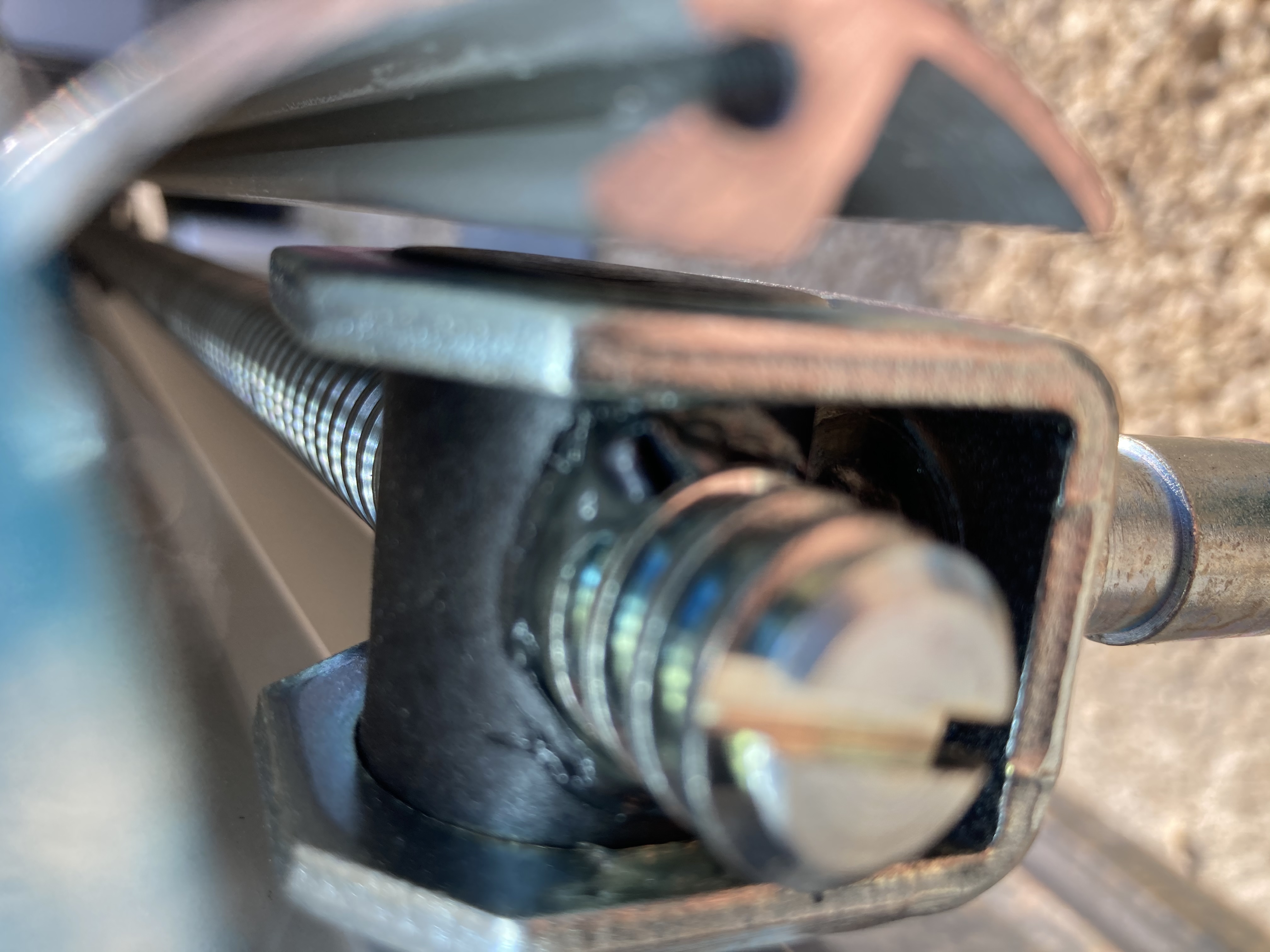

    Enlevez le capot noir en bout du vérin et regardez si le moyeu plastique de la vis sans fin n'est pas cassé.
    Jerome G.
    Jerome G.
    Jerome G.
    31 / 100
    A priori ça a l’air bon
    Cf photos
