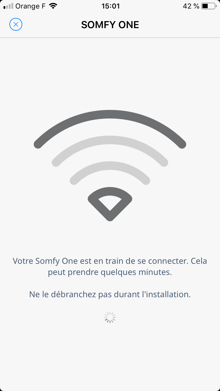

Bonjour, J'essaye désespérément d'installer une Somfy One plus.
Je l'ai bien branchée, j'ai téléchargé l'application et suivi les étapes. Elle se connecte bien à ma livebox (je la retrouve même sur mon réseau orange) mais ensuite l'installation ne se valide pas... et donc impossible de rentrer dans l'appli et la caméra n'est donc pas installée. Cela mouline puis j'ai un message d'erreur (photos ci-jointe) Que faire s'il vous plait ?

    Problème résolu en effet mais un peu par hasard. Alors qu’il m’était impossible de finaliser l’installation par l’appli directement et après plusieurs tentatives, c’est en faisant le chemin inverse que cela a fonctionné. Je suis rentré dans les paramètres wi-fi de l’iphone pour me connecter à la cam. Étonnant quand même puisque de l’appli cela mettait que c’était bien connecté et sur les réglages de ma livebox aussi.
