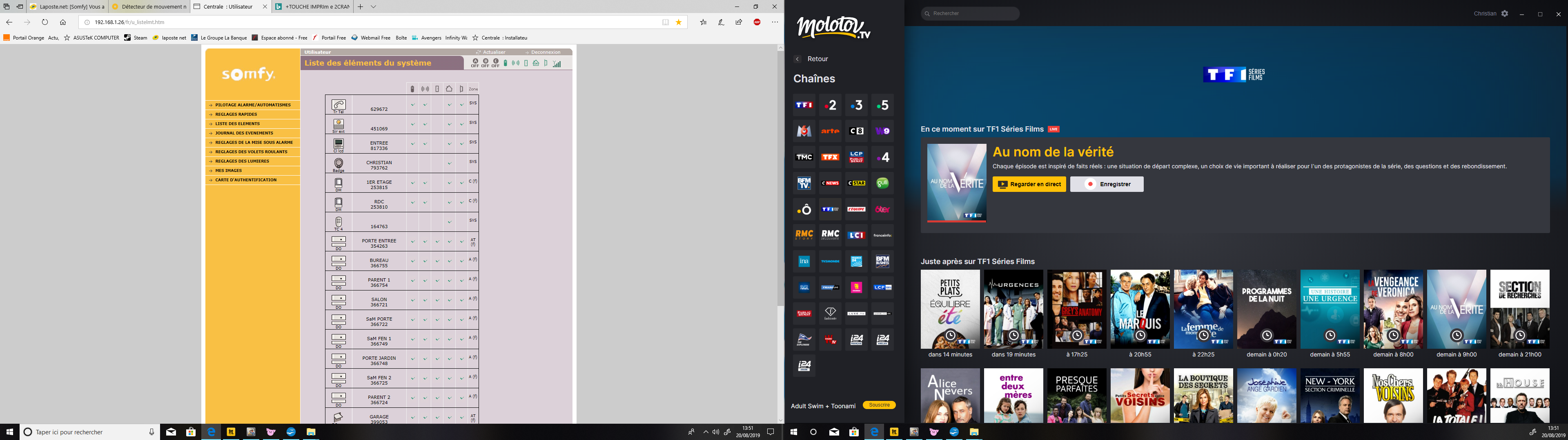

    Posez ici les captures des pages éléments en mode installateur et utilisateur.

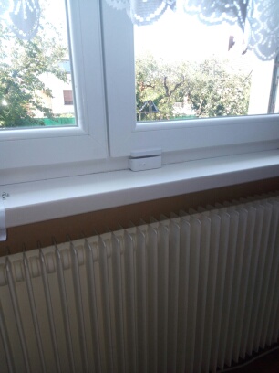

    faites-nous une photo d'un DO qui ne fonctionne pas, en vue générale avec son environnement;

    Voilà ci-joint une photo illustrant mon installation qui est la même pour les 4 détecteurs ne fonctionnant pas en mode ouverture mais uniquement en mode arrachement.
    A voir la photo, tout semble normal.
    Un DO fonctionne aussi bien en vertical qu'en horizontal.
    La masse métallique du radiateur peut éventuellement interférer.
    Mais là, j'ai un doute.
    Je ne comprends pas ce que vous voulez dire par "fonctionne pas en ouverture mais fonctionne en arrachement" ? Est-ce que si vous ouvrez le DO alarme OFF, l'alarme se déclenche t-elle ? Si oui, le DO est bien affecté au système.
    Afin de lever le doute sur la masse métalique du radiateur, vous serez t-il possible de poser provisoirement le DO en haut de la fenêtre fixé par du ruban adhésif tout en respectant l'alignement des repères et l'écart maxi de 10mm.
    tenez-nous informés, car c'est étrange que les 4 DO inopérants sont fixés de la même manière.

    J'ai installé sur la partie haute de la fenêtre le détecteur mais c'est sans changement. L'alarme ne se déclenche pas à l'ouverture du battant.
    Quand je parle d'arrachage, je précise que lorsque j'ouvre le boitier, l'alarme fonctionne.
    J'ai ouvert les fenêtres fonctionnant avec l'alarme et je confirme que le système fonctionne sauf avec les quatre toujours les mêmes.
