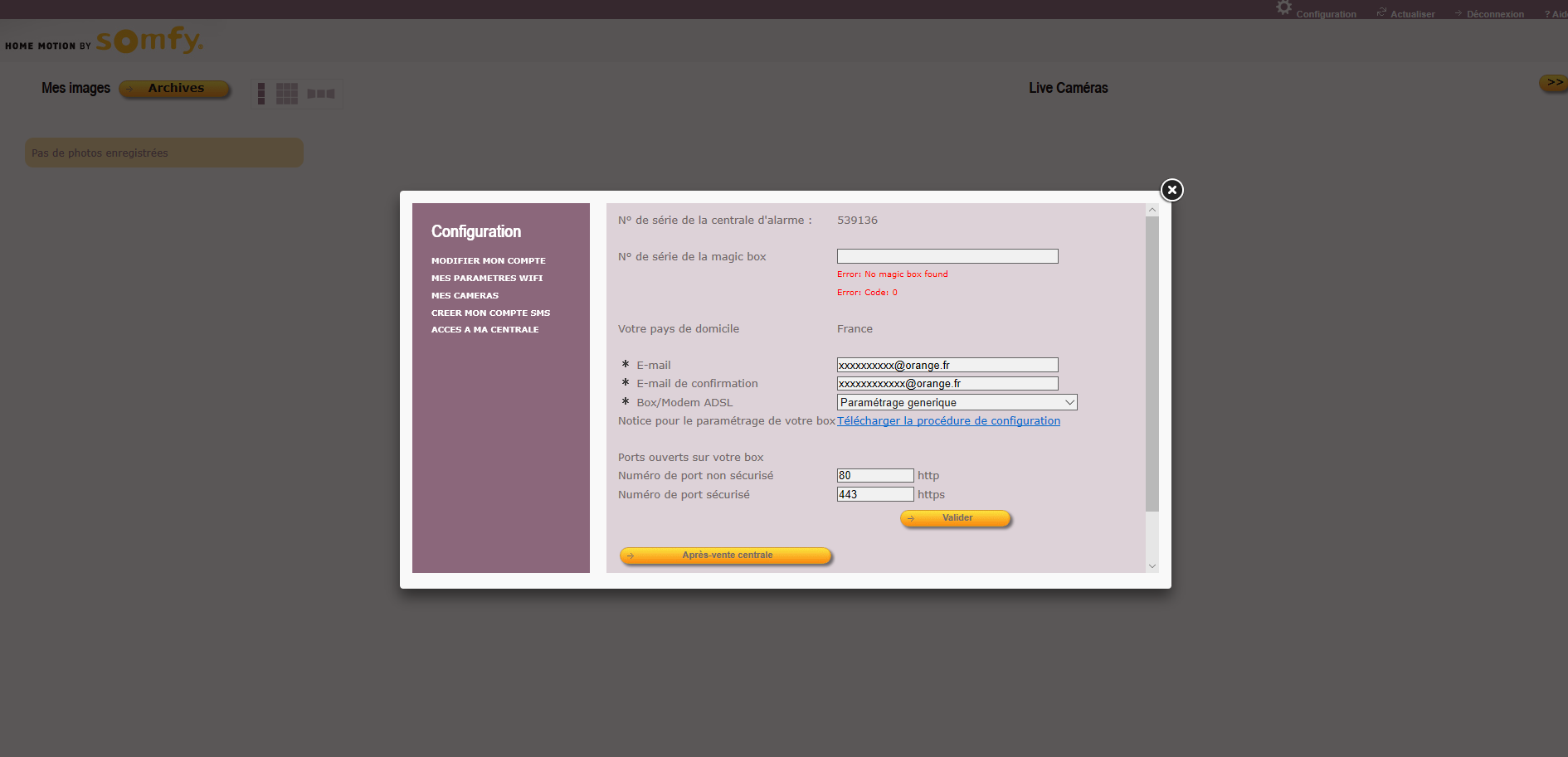

    Re Bonjour Jean-Luc B.,
    Voici une capture. En gros, je renseigne tous les identifiants de connexion et ça ne passe pas. Que je sois en installateur ou utilisateur.
    Tout est correct pourtant, j'ai essayé un nombre de fois important et j'ai toujours le même résultat...
    Merci d'avance.
    l'affichage de cet écran ne signifie pas que "la redirection est fonctionnelle".
    Il y a fatalement une info qui n'est pas la bonne.
