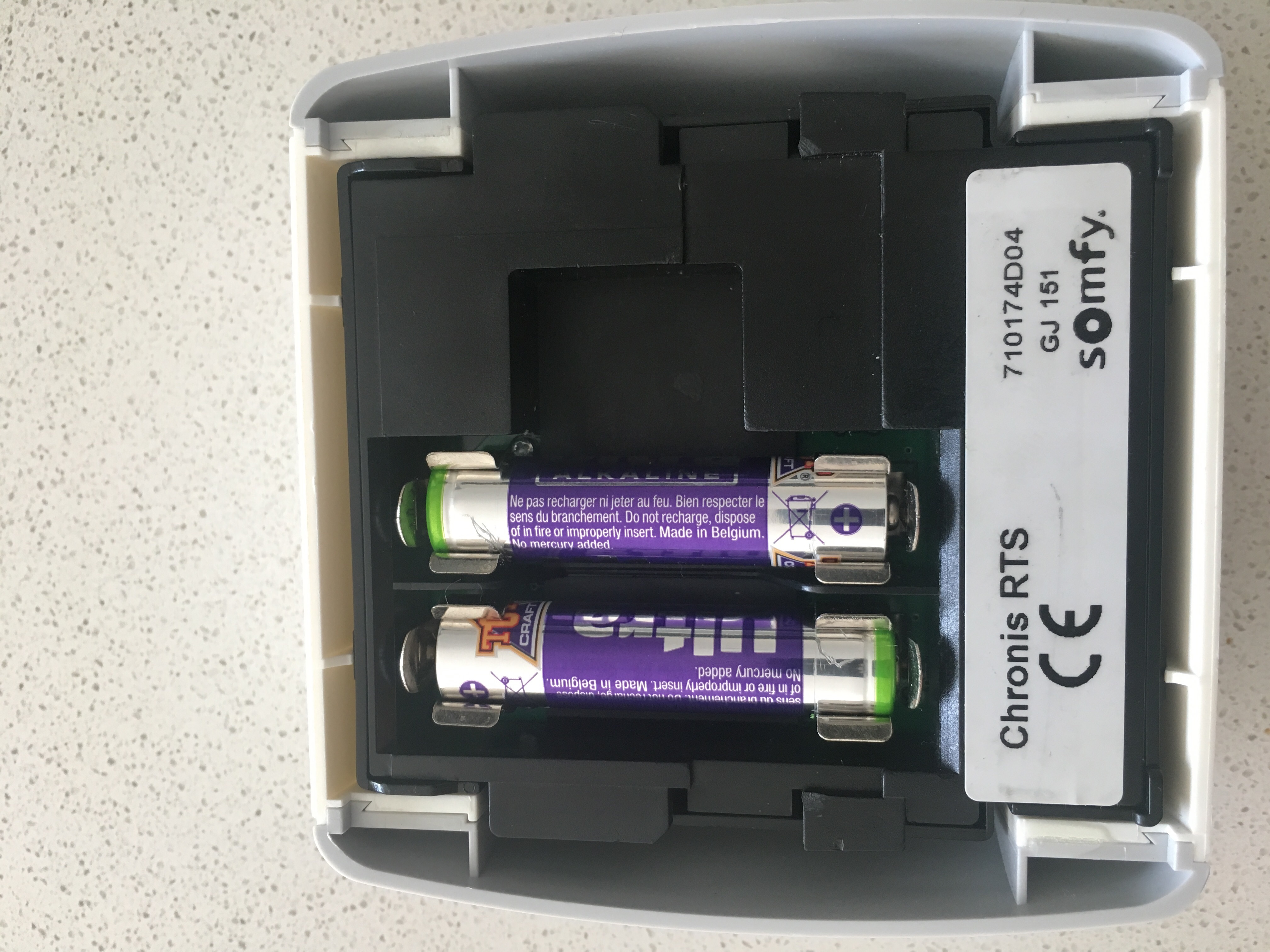

Bonjour,ma commande Chronis RTS ne répond plus alors qu’elle affiche j’ai changé les piles mais rien n’y fait.Par contre chaque volet fonctionne quand j’appuie sur le bouton monte ou descend?

    Voulez-vous dire que vos VR fonctionnent via leur point de commande dédié, ou qu'il fonctionnent simultanément via la Chronis?
    Vérifiez que la Chronis est bien en mode auto.

    Je veux dire qu’il fonctionne via leur point de commande

    Mais comment savoir qu’elle est bien en mode auto?
    Désolée je ne suis pas trésor douée
    Voyez la notice jointe;
    La touche G fait passer du mode auto au mode manu.
    Après l'échange des piles il faut remettre l'horloge à l'heure.
    Si tout est ok, et que ca ne fonctionne toujours pas même en mode manu, alors tentez d'affecter un point de commande dans la Chronis.
    Il est possible qu'elle ait perdu tous les VR.

    J'ai bien remis l'horloge à l'heure mais cela ne fonctionne toujours pas.Elle a bien pris l'heure et la date par contre pour l'année elle affiche toujours 2000 et ce malgré mes nombreuses corrections.Cela peut il avoir une incidence?
    Par contre,le lien que vous m'avez promosé n'est pas en relation avec ma problèmatique
    Oups...???? Pardon je me suis trompé de lien;
    https://service.somfy.com/downloads/fr_v5/noticechronis_r...
    Si votre Chronis refuse de prendre le format de l'année en cours, alors elle est HS.
    Pour une commande par horloge il faut obligatoirement que la date et l'année soit à jour.```
    Cependant, en mode manu, est-ce qu'elle actionne les VR?
