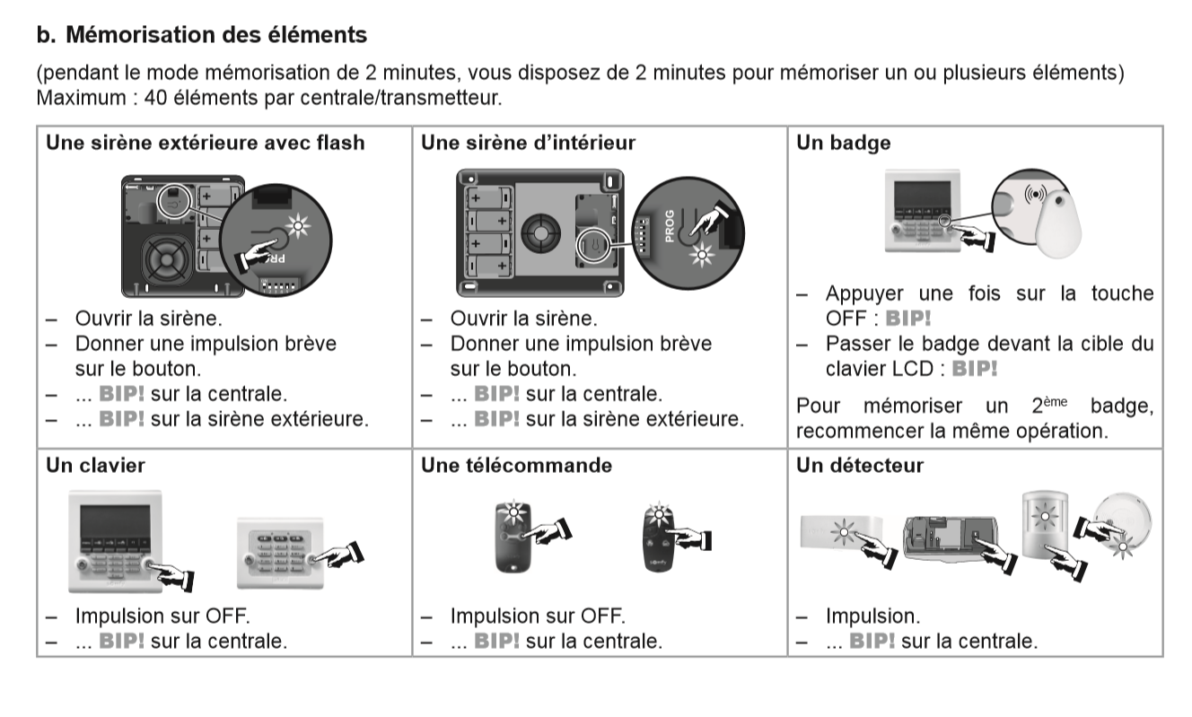

où trouver la procédure complète pour installer une sirène supplémentaire (Protexial 10) ?

    Même manip que sur Protexiom.
    Soit via le menu 753 du clavier, soit via l'interface ordi.
    Comme vous l'a expliqué MC, code 753 sur le clavier (ouverture mémoire transmetteur), puis suivre les instructions de mémorisation.

    Sur le clavier, code 753 = code erreur !
    Via le clavier; Une fois que la sirène est installée mais capot ouvert.
    Sur le clavier; Code installateur > menu> 753 > ok = mémoire ouverte.
    Vous avez 2mn pour appuyer sur prog dans la sirène = bip centrale.
    Refermez le capot.
    Faites un test de déclenchement.
