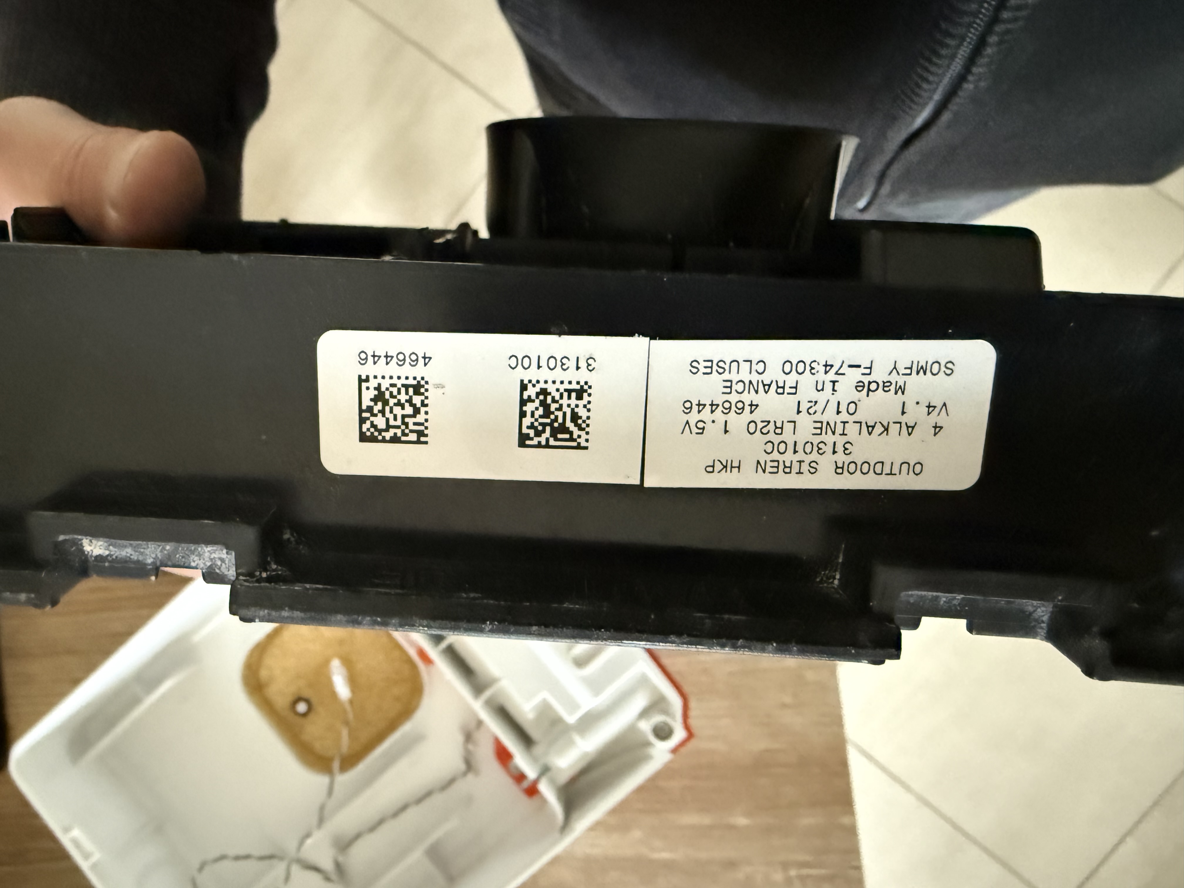

    Bonjour Jean Luc,
    Je joint une photo de l’étiquette sur la sirène, dis-moi si c’est suffisant
    Merci pour ton aide
    OK, c'est la bonne sirène.
    Essayez de la réinitialiser.
    Si mes souvenirs sont bons ! ...
    Enlevez une pile, appuyez sur prog et remettez la pile tout en restant appuyé sur "prog" jusqu'au bip. (ça peut durer une vingtaine de secondes).
