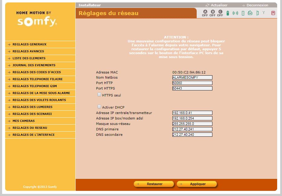

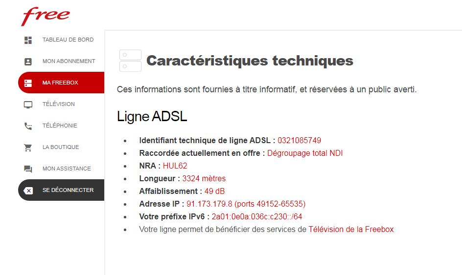

Depuis quelques mois mon accès distant ne fonctionne plus , après vérification chez Free ma ligne n'est plus en IP Fixe avec tous les ports mais en IP fixe sur ligne partagée et je dispose des ports 49152 à 65535 , j'ai donc essayé de rediriger les ports 50080 vers 80 et 50443 vers 443 , mais le problème reste entier.
Que faire?

    Bonjour Guillaume,
    J'ai renseigné les ports dans les réglages réseau, mais cela ne semble pas suffire. Dans le réglage de l'interface j'ai laissé 80 et 443.
    Bonjour Patrick
    Sur le réglage de l'interface, passez le port DNS à "80" (ces valeurs n'ont rien à voir avec l'ouverture des ports).
    Comme indiqué par Guillaume, avez-vous modifié les ports sur le serveur ? http://www.alarmesomfy.net ?

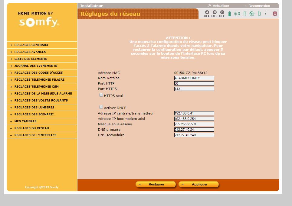

    J'ai résolu le problème en demandant à FREE de me remettre une adresse ip fixe v4 full-stack, j'ai remis les paramètres d'origine avec les ports 80 et 443 et tout fonctionne de nouveau parfaitement.
