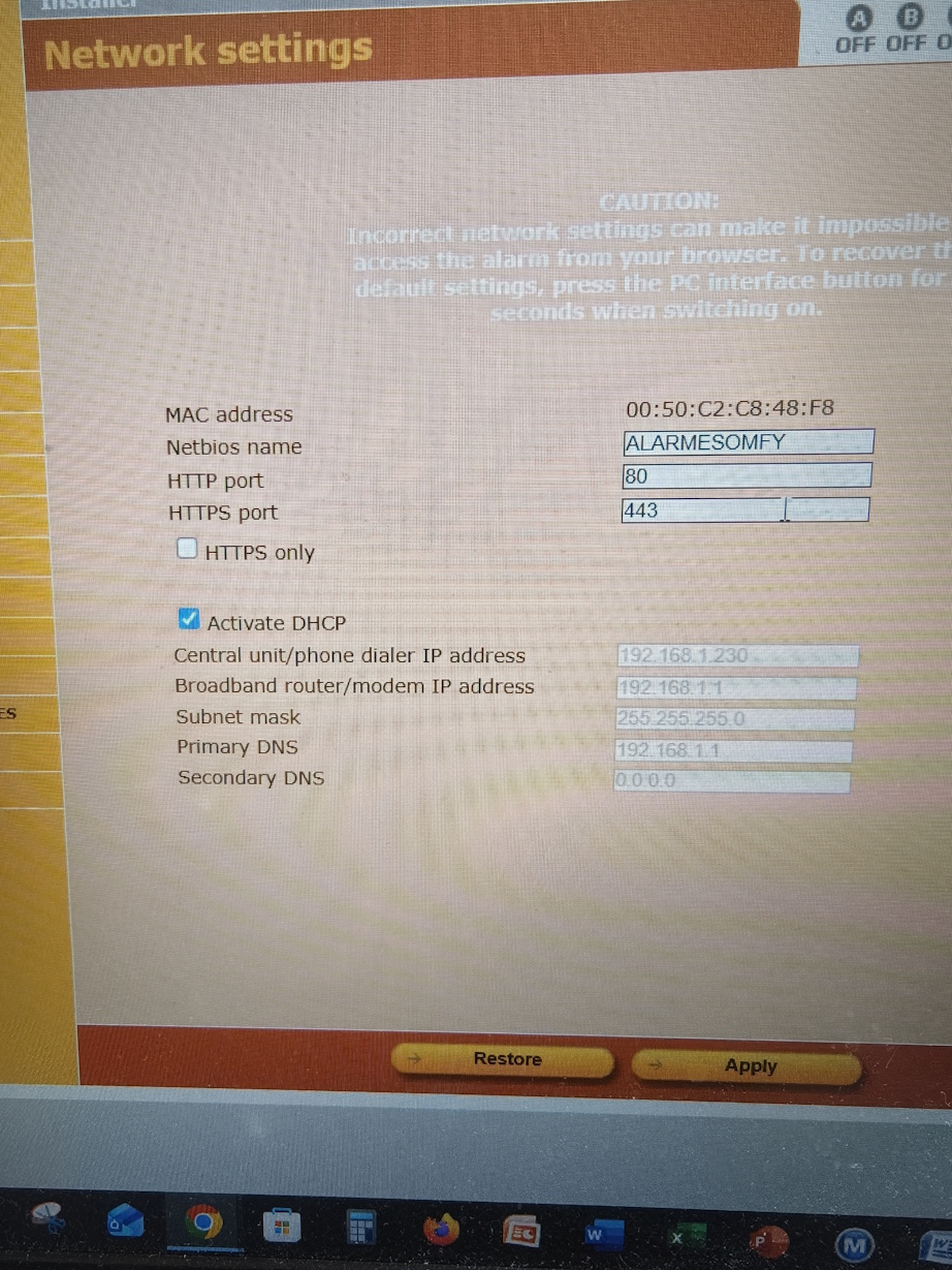

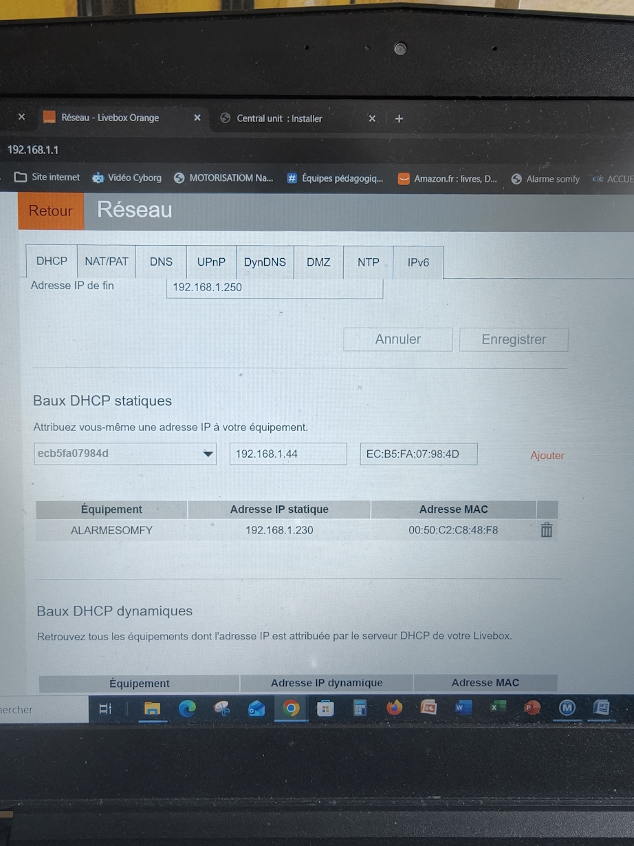

1) Sur la Live box, j'ai du augmenté la plage d'IP limité de 1 à 150. je l'ai mise de 1 à 250.
Sur l'interface de la centrale, je lui ai choisi un IP en 192.168.1.230 en décochant la case DHCP mais au reboot de la centrale, je perds l'accès. J'ai fait une un réinit du module IP en appuyant sur le bouton IP tout en débranchant /rebranchant le cable d'alimentation. J'ai à nouveau accès et l'IP est resté en 230 mais la case DHCP reste coché.
Chaque fois que j'essaie de décoché la case DHCP, ça mouline longtemps et plus d'accès. Comme je vois l'IP de l'alarme en baux statiques sur la livebox, je me dis que c'est sans doute ok.
2) Sur la LIVEBOX et sur le le site alarmsomfy.eu, l'IP en en 230 est vu.

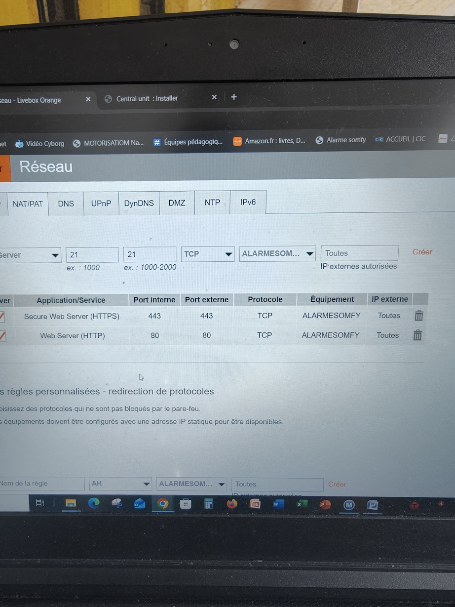

3)J'ai configuré le NAT 443 et 80 puis redémarré la box.

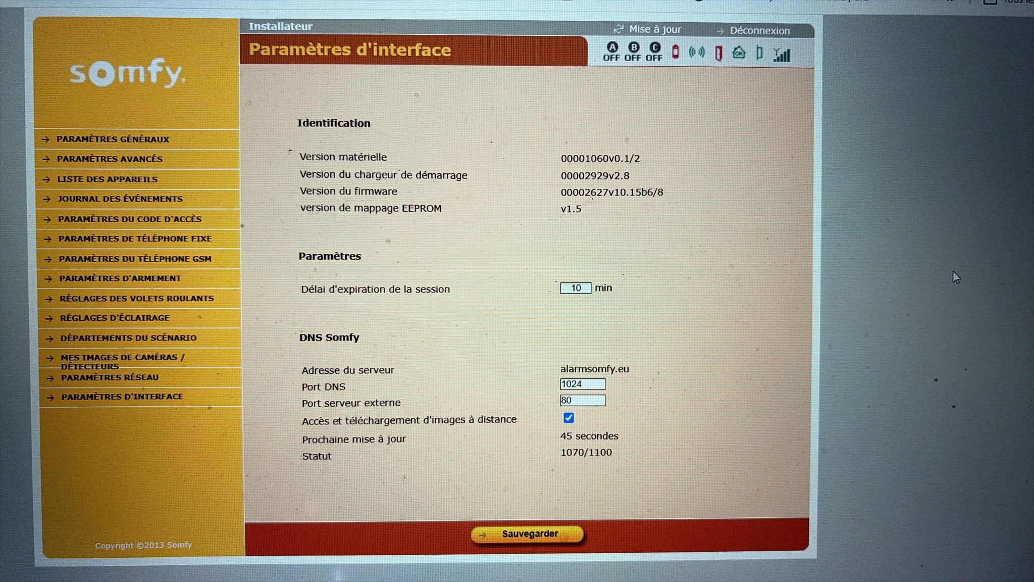

    C'est pas le réglage réseau qu'il faut poster mais le réglage de l'interface.
    Pour le reste ça semble OK.

    Ci-joint la photo de l'interface.
    Tout les paramètres sont OK

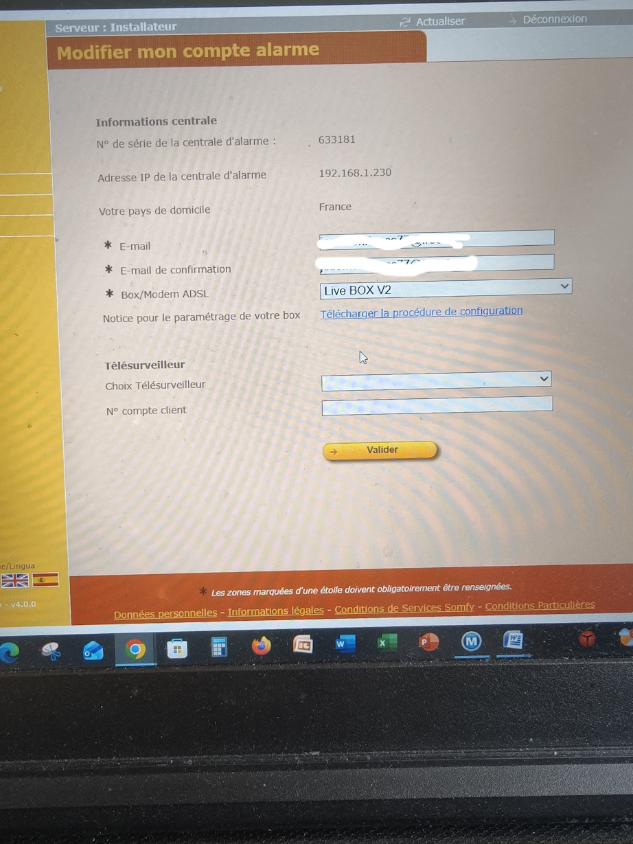

    Normal, puis que depuis son compte alarmsomfy.eu, l'accès a sa centrale n'aboutit pas.
    1) Est-ce que le choix du " Box/Modem ADSL" sur alarmsomfy.eu a une importance? car sa livebox 6 n'est pas répertoriée.6
    2) Peut-être que les ports en entrée configurés sur alarmsomfy.eu ne sont pas les ports 80 et 443? mais je ne vois pas cette configuration sur l'espace alarmsomfy.eu.

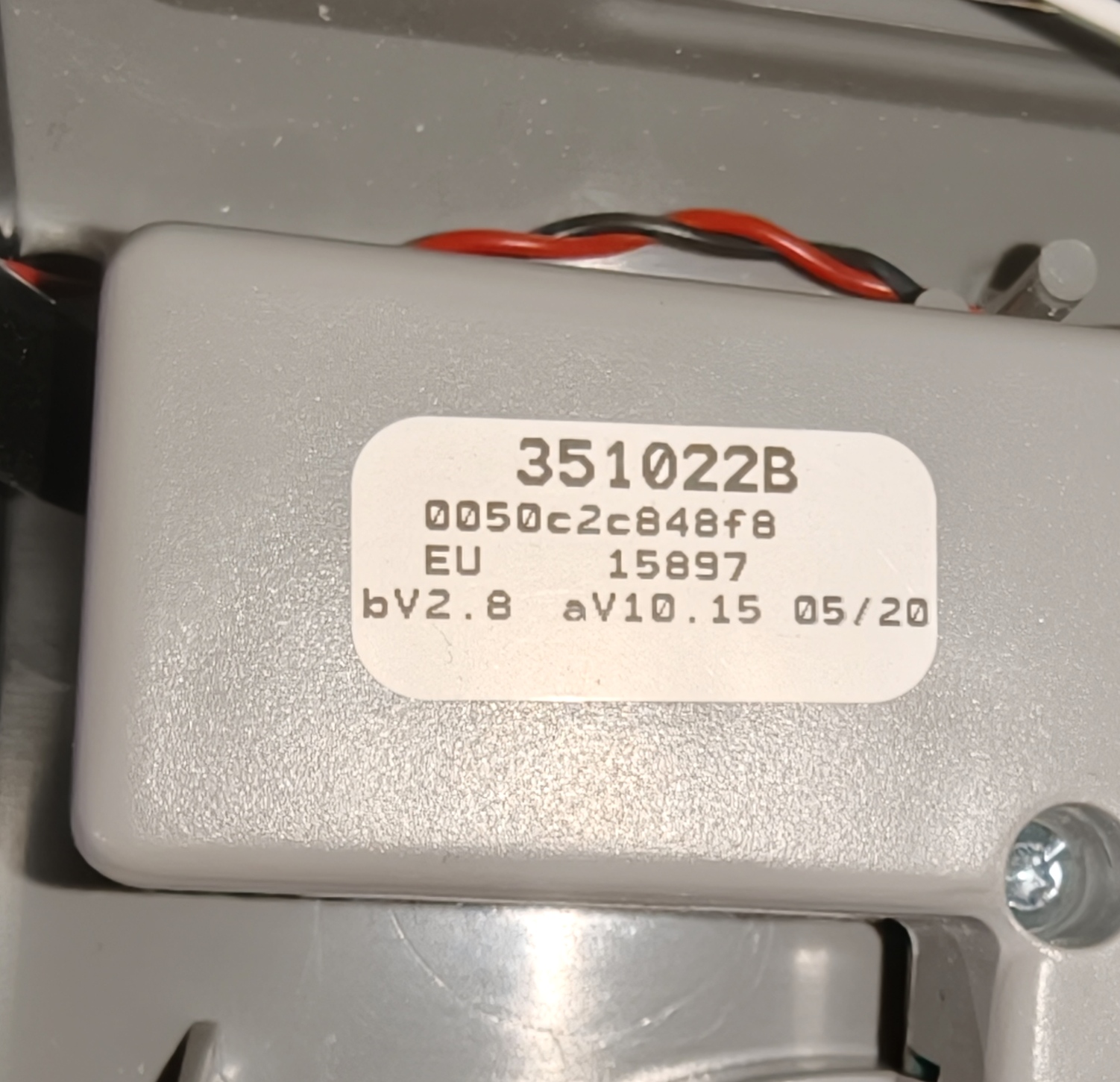

    Désolé, je n'avais pas vu votre réponse.
    Ci joint la photo de l'étiquette de l'alarme.
    Merci de votre aide.

    Bonjour Bertrand,
    Il ne s'agit pas du n° de serie.
    Pouvez vous me communiquer le N° de serie de votre alarme (c'est nombre a 6 chiffres commencant pas un 5 ou un 6) ou dans le menu 5 de votre clavier

    Ok, je demande à mon voisin de me communiquer son numéro. C'est celui du transmetteur ?

    Merci pour le retour.
    Il n'a donc qu'à changer sa redirection de port de sa box sans toucher à la configuration de son alarme
    C'est bien ça ?
    Be
    Nicolas F.
    Nicolas F.
    Nicolas F.
    bonjour Bertrand,
    oui c'est exactement ca.
