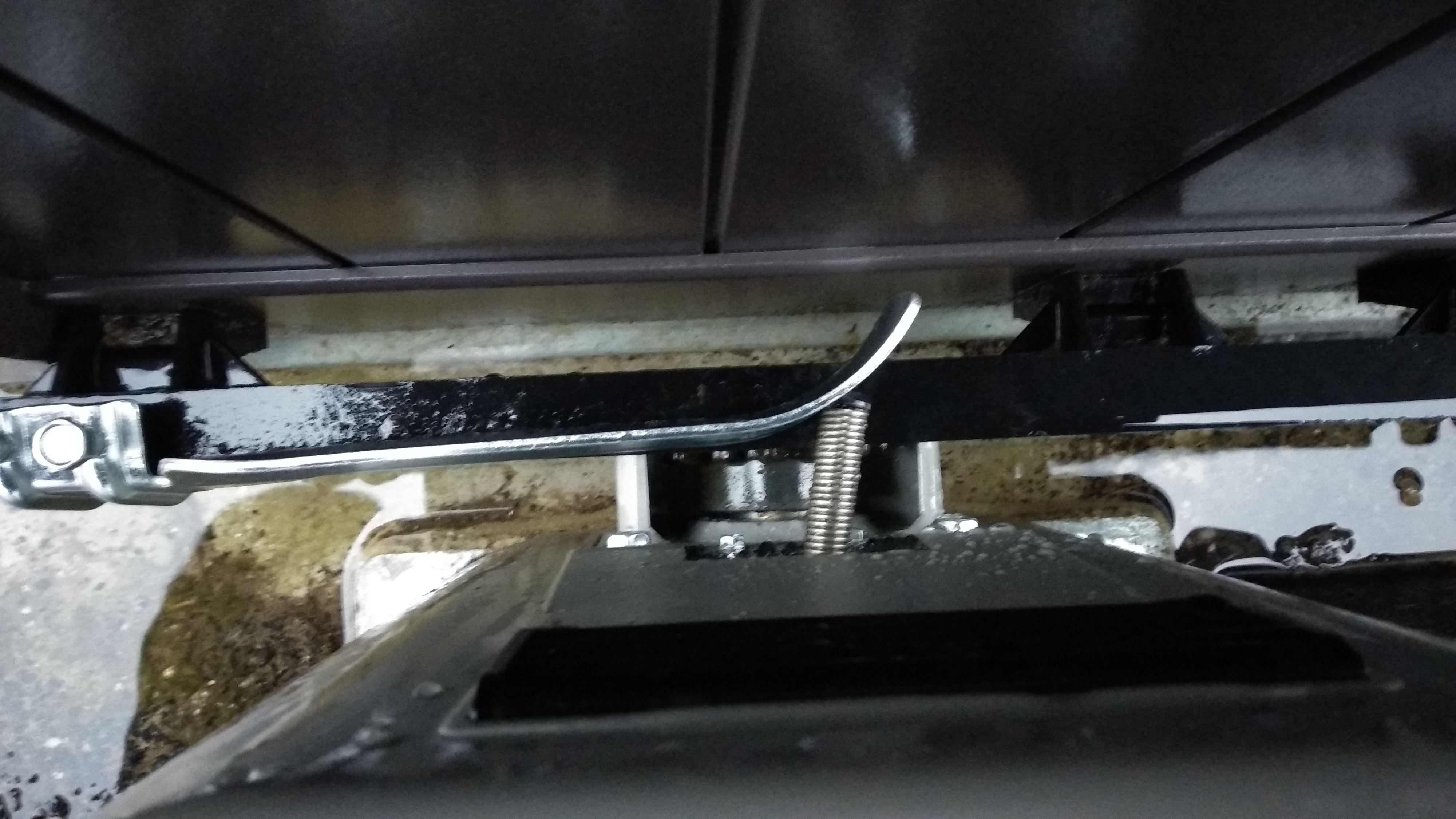

    Pouvez-vous nous faire une photo nette et claire du contacteur de FdC en position appuyé sur la patte de FdC et capot retiré.
    Si la patte poussoir est trop rapprochée du moteur, le contacteur sera trop enfoncé et pourrais resté coincé.

    Bonjour MC,
    Voici une photo de la patte poussoir. Je n'ai pas ouvert le capot car il pleut. Je le ferai demain si besoin.
    On voit bien que la patte métallique n'est pas trop proche. Le moteur a été installé par nos soins dans le respect des recommandations.
    Benjamin
    Ok, montage propre.
    Le contacteur est incliné comme il se doit.
    bizarre qu'il soit resté bloqué dans cette position.
    Avancez le portail pour libérer le contacteur, puis ouvrez le capot, et manoeuvrer doucement le contacteur d'avant en arrière pour vérifier s'il n'y a pas un point dur.
    Si le défaut se reproduit, il faudra retourner le moteur à votre vendeur pour SAV.
