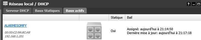

    Bonjour JACKY,
    oui j'ai bien vérifier et je n'ai pas de bail statique sur cette adresse sur ma box.
    J'ai même essayé en en mettant un sur mon alarme mais rien n'y fait

    Ok Nicolas
    Si pas de bail statique
    pas de filtrage par adresse mac
    Il ne te reste plus qu'a réduire ta plage d'adresse IP dans le DHCP.
    Si l'alarme conserve malgré tout son IP c'est que c'est elle qui l'a enregistrée et qui l'impose au routeur. Il te restera a trouver comment la virer de l'alarme. Et là je ne peux plus t'aider car je n'ai pas ce matériel.
