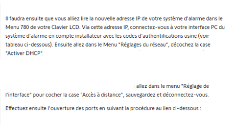

    Bonsoir Marc
    Voici le texte modifié
    marc M.
    marc M.
    marc M.
    180 / 750
    Bonjour Jacky, et merci de ta réponse.
    Mais je ne comprends pas: le texte modifié fait état d'une nouvelle adresses IP qu'il faut lire dans le menu 780 ???
    Je me trompe ?
    Je suis un peu perdu....
    Le menu 780 c'est sur le clavier LCD.
    Si vous n'avez pas de clavier LCD on va s'en passer.
    Maintenant que vous avez réinitialisé le module IP voici la suite a exécuter
    Vérifier que vous avez bien accès en local, soit en tapant l'adresse IP, soit avec ce lien http://alarmesomfy
    Il faut ensuite ouvrir les ports 80 et 443 sur la box internet
    Suivez le tuto correspondant a votre box dans le post ci joint
    https://forum.somfy.fr/questions/865073-ouvrir-ports-box-adsl
    On va vérifier ensuite que l'ouverture des ports est effective et que votre centrale est visible de l'extérieure
    Cliquez sur le lien suivant, ne touchez pas à l'adresse IP externe qui s'affiche mais notez là.
    https://www.yougetsignal.com/tools/open-ports/
    Si les ports sont bien OPEN, taper dans la ligne de commande de votre navigateur internet l'adresse IP externe que vous avez noté.
    Si vous arrivez bien sur la page d'accueil de la centrale, le paramétrage de votre box est correct.

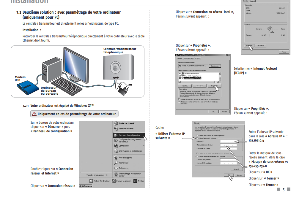

    Quand je me connecte directement avec mon PC (RJ45 à RJ45) mon pc ne voit pas le module IP. Je ne passe pourtant pas par ma box ??
    Si votre module IP est HS c'est normal
    Si votre module fonctionne il faut paramétrer la carte réseau de votre PC comme on le faisait en 2009 pour jouer en réseau sans internet.
    C'est page 5 de la documentation ci jointe
    https://service.somfy.com/downloads/fr_v5/parametragepc_a...
