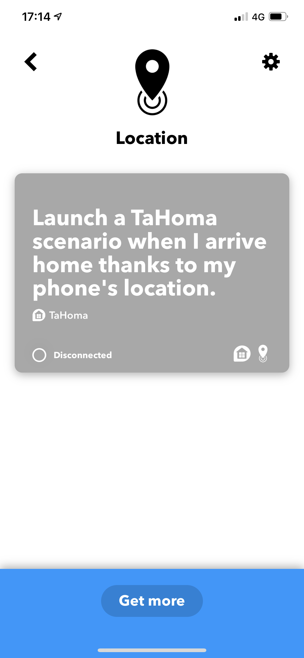

Mon scénario Pour ouvrir mon portail grâce a la géolocalisation avec un IFTTT fait que se lancer,Même quand je suis chez moi. Pourriez-vous m’aider à résoudre le problème

    Pourriez-vous nous transmettre des photographies détaillées de l'applet IFTTT que vous avez créé pour effectuer ce scénario ?

    Ci joint les photos demander

    Bonjour Romain,
    Afin de s'assurer que c'est bien cet Applet qui lance l'ordre à TaHoma d'ouvrir votre portail, alors que vous étiez déjà dans la zone, je vais avoir besoin du code PIN de votre TaHoma et d'une date et une heure à laquelle l'ordre était envoyé alors que vous étiez chez vous.
    Et si c'est le cas, malheureusement, le souci viendra de la technologie de géolocalisation utilisée par IFTTT qui pose visiblement des soucis (comme toutes les technologie qui utilisent la géolocalisation sur Smartphone soit dit en passant).
