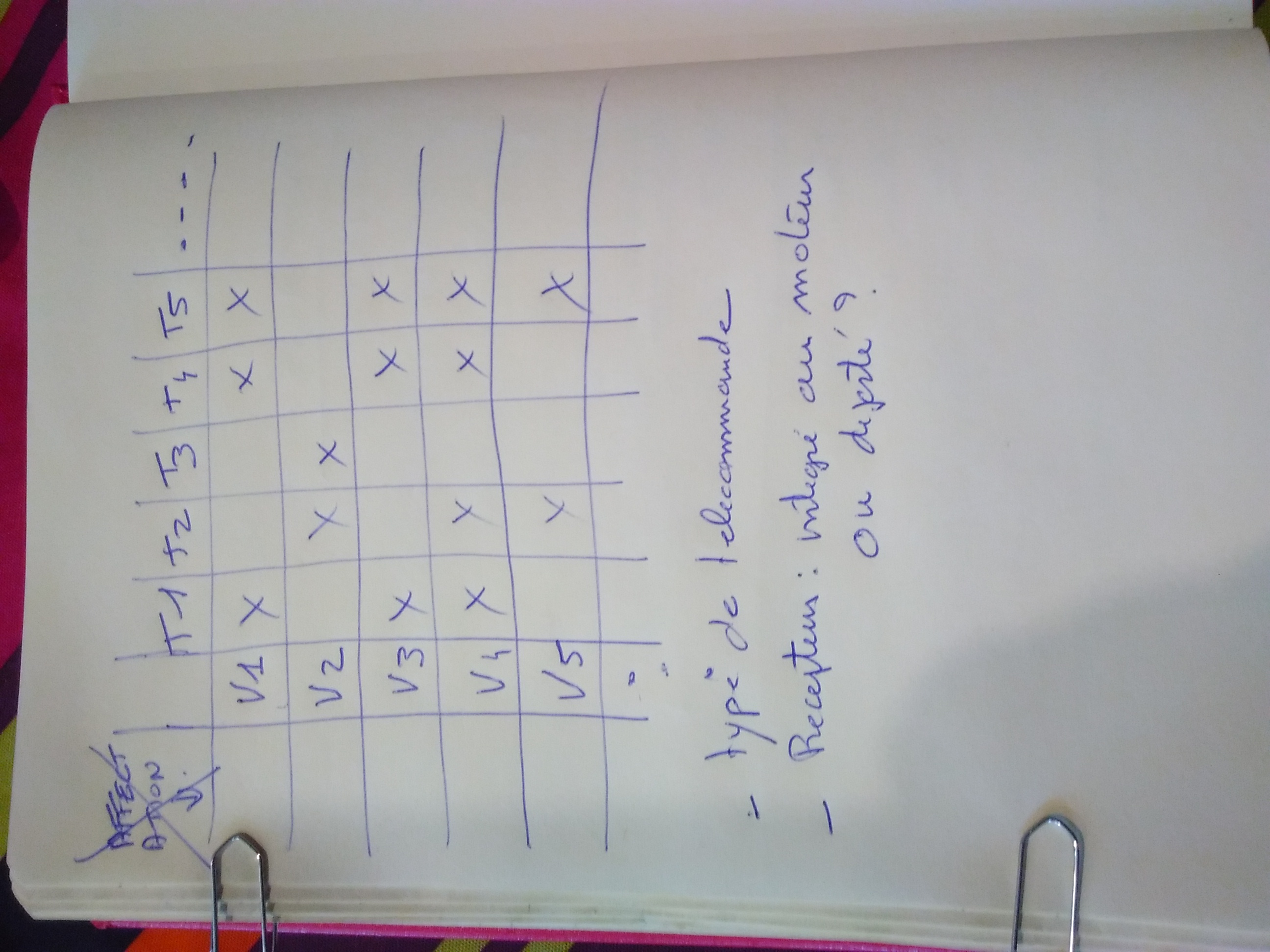

    Gregory,
    Pouvez vous faire un tableau de votre état des lieux de manière à déterminer quelles télécommandes commandent quels volets. noter au crayon à papier sur les tel. et volets.
    Il n'est pas nécessaire de nous dire l'affectation des pièces de la maison. Voir la photo en exemple .
    Quelle est le type d'installation ? rts, io, récepteur intégré au moteur, récepteur déporté dans un boitier,type de télécommande, ancienneté...
    Il faudra de toute façon isoler électriquement quelques volets. Commencez déjà à rechercher les boites de dérivation.
