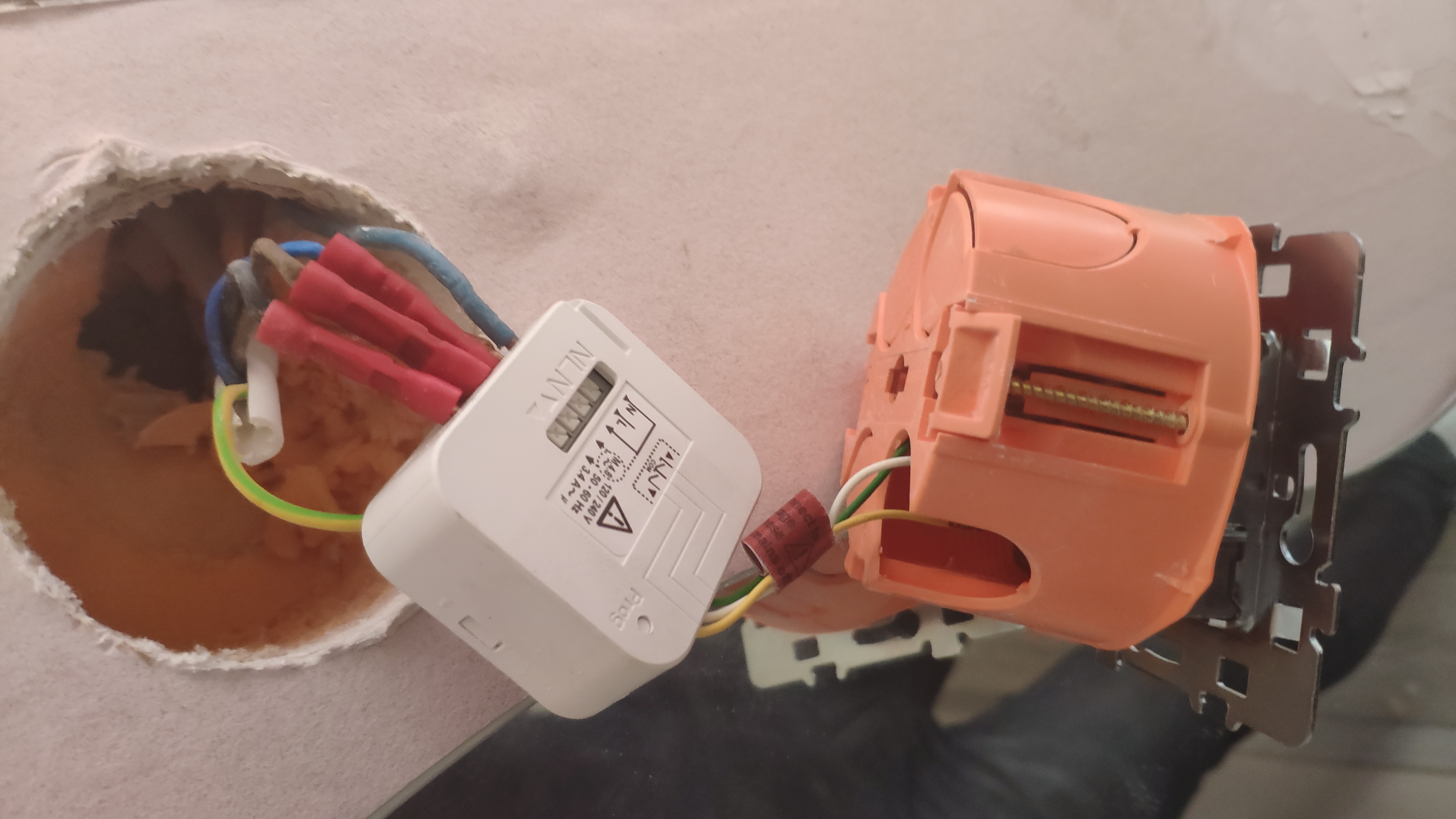

    Est ce que le branchement est correct suivant le schéma joint car il y a des décharges électrique dans le transmitter.
    Je n'arrive pas à les faire fonctionner il ne se passe rien.
    Est-il possible quand touchant la pile pendant le fonctionnement on l'a grille ?
    Sur 3 izymo deux piles sont déjà mortes !
    Merci pour votre aide car la j'ai vraiment du mal à faire fonctionner l'ensemble...
    Gaëlle B.
    Gaëlle B.
    Gaëlle B.
    Bonjour Simon,
    Effectivement je vous confirme qu'il existe bien un problème de câble dans le schéma que vous nous avez posté précédemment. Le Micro-émetteur izymo a pour but de transformer un point de commande filaire en point de commande radio.

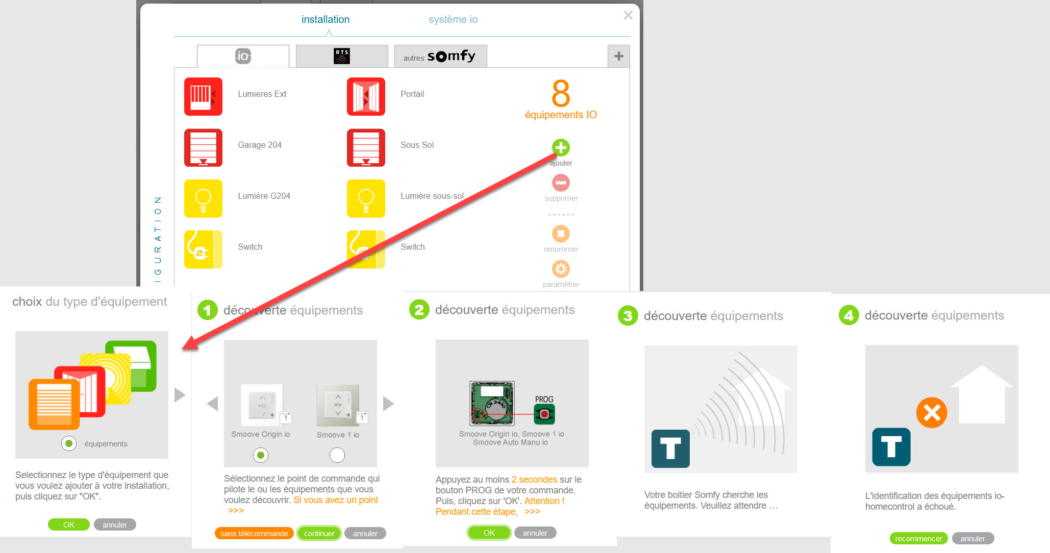

    je tente actuellement de réaliser la même opération.
    J'ai un IZYMO Transmitter associé à un interrupteur Legrand pour piloter un moteur Somfy Sunea IO. Cela fonctionne.
    Je veux maintenant associer le store à ma Tahoma (ancien modele).
    Comme suggéré dans une réponse ci-dessus:
    1- Je me connecte a ma box
    2- Je vais dans Configuration
    3- Je clique sur Ajouter un équipement (IO)
    4- Je sélectionne Smoove Origin IO
    5- Sur l'Izymo, je maintiens PROG1 appuyé pendant 3 secondes. (La LED PROG1 clignote en vert tant que je maintiens appuyé. PROG2 ne fait rien)
    6- Dans l'interface Somfy Connect, je clique sur OK
    7- Tahoma recherche les équipements
    8- Tahoma ne trouve rien...
    Je dois louper une étape, mais laquelle?
    Merci à vous.
    Quentin B.
    Quentin B.
    Quentin B.
    Bonjour Thomas,
    Lors de la 5eme étape, vous êtes censé avoir la LED prog 1 qui doit rester allumé
    suite à l'appui de 3 sec puis elle doit clignoter lorsque l'appairage avec tahoma a réussi.
    En l'occurrence, ce n'est pas le cas.
    Je vous invite donc à lancer une recherche sans télécommande (bouton orange lors de la sélection des télécommandes) pour voir si ça fonctionne.
    Si toujours rien, vous devrez reset le micromodule, puis recommencez.
