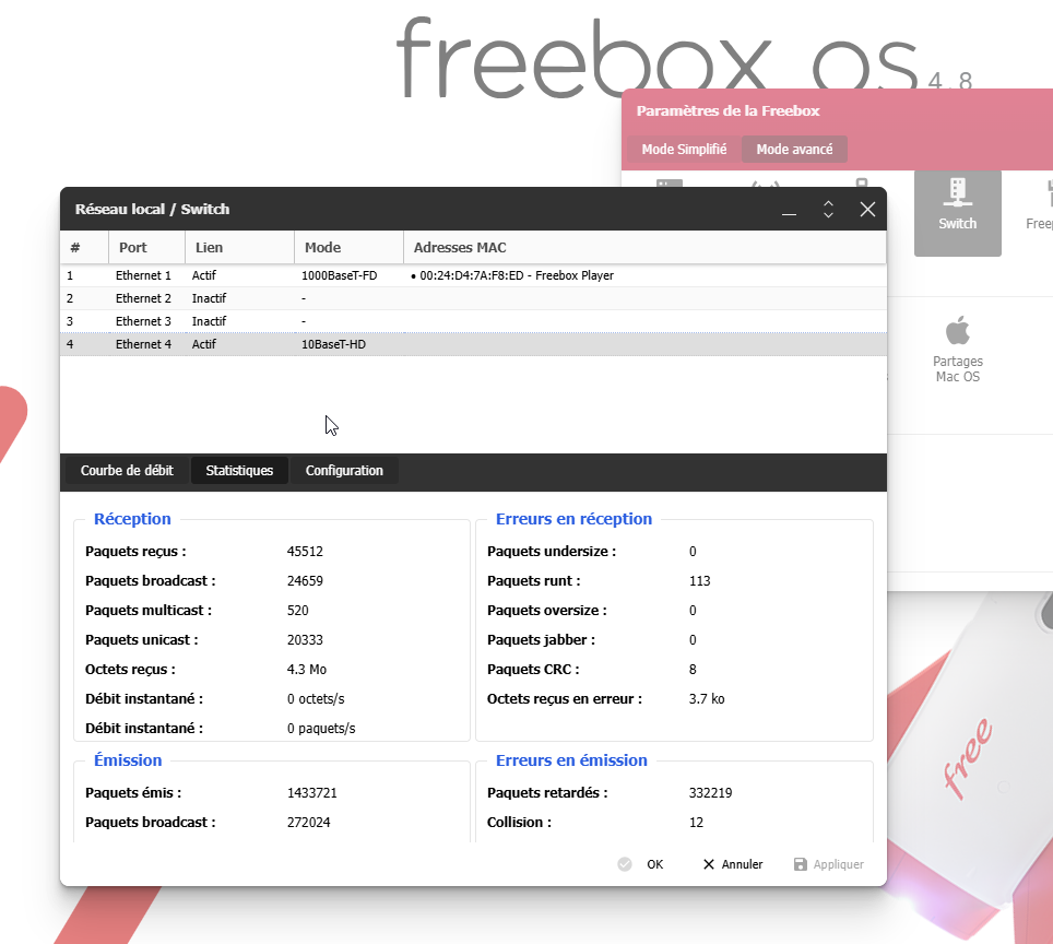

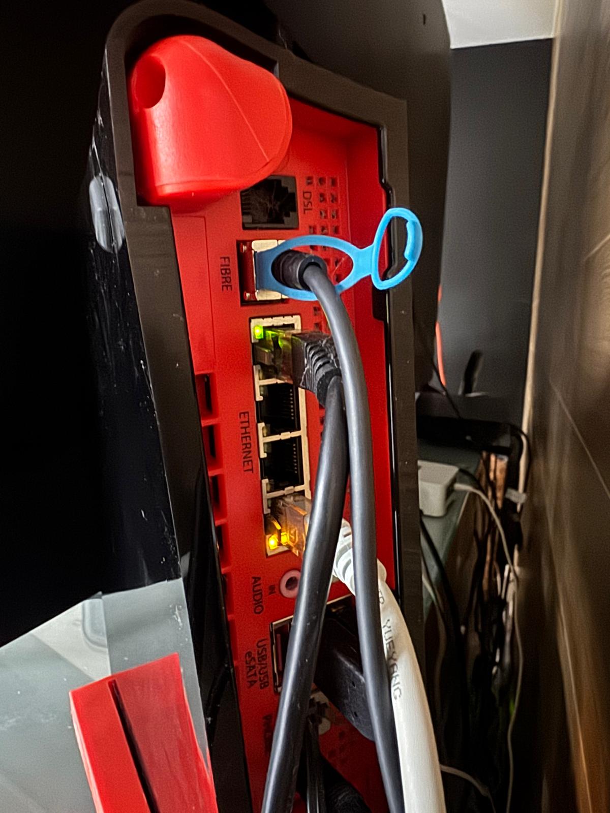

    Je crois que je suis dans le même cas que vous. Sur la console d’administration de ma Freebox, je vois que le port utilisé pour l’alarme fonctionne (RJ45).
    Toutefois, des paquets sont perdus. A l’arrière de la FreeBox, il y a seulement un point "orange" qui clignote mais pas de voyant "vert". Sur le boitier IP, au branchement du cable RJ45, tout clignote normalement (vert et orange = OK).
    Aviez-vous les mêmes symptômes ? Je demande car je n’ai pas encore acheté un switch 10mb. Merci pour votre réponse.

    Oui c'était les mêmes symptômes, mais pour ma part le pbl a été réglé depuis avec le switch 10mb cela fait quelques années.
    Concernant le voyant orange sur votre box c'est normal cela veut dire que la communication et en 10mb en vert vous serez en 1gb .

    Merci pour votre rapide réponse.

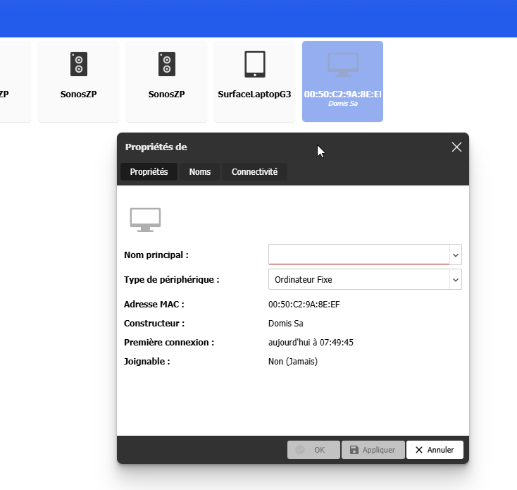

    Finalement, le switch 10 Mb n'a pas résolu le problème.
    Même si je voyais la centrale depuis la FREEBOX, elle ne communiquait pas (voir image jointe).

    Rien perdu au niveau des éléments de paramétrage si ce n'est le fait de repasser en DHCP actif. L'IP attribuée par le serveur DHCP est celle que j'avais précédemment attribuée manuellement .
    Un ping SOMFYALARME ou un ping 198.168.1.XXX (IP précédemment attribuée manuellement à la centrale) fonctionnent donc.
