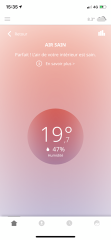

    138 / 750
    Car moi je suis sous Android pas sous iOS
    Hicham B.
    Hicham B.
    Hicham B.
    138 / 750
    Voilà sous iOS
